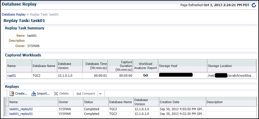

「リプレイ・タスク」タブを選択し、表の希望のリプレイ・タスクのリンクをクリックします。
リプレイのリプレイ・タスク・ページが表示されます。
「リプレイ」セクションの「作成」をクリックしてリプレイを作成します。

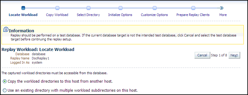

「ワークロード・リプレイ: ワークロードの検索」ページが表示されます。
必要なワークロードの場所オプションを選択します。
リプレイ・クライアントがアクセス可能なリプレイ場所に格納されている場所からワークロードをまだコピーしていない場合、ワークロードをコピーするオプションを選択します。それ以外の場合は、リプレイするワークロードを含む既存のリプレイ・ディレクトリを使用するオプションを選択します。
「次へ」をクリックして、ワークロード・リプレイ: ワークロードのコピー・ページを表示します。

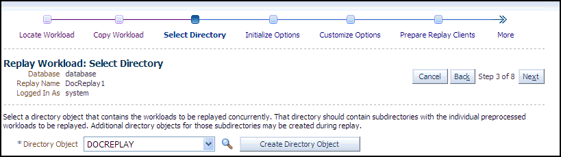

システムは処理中に進捗状況の棒グラフを表示して応答し、コピー操作が終了した後にワークロード・リプレイ: ディレクトリを選択ページが表示されます。
ディレクトリ・オブジェクトを指定するかワークロードが含まれる場所をポイントする新しいディレクトリ・オブジェクトを作成します。前のステップでワークロードを新しい場所にコピーするよう選択をした場合、ディレクトリ・オブジェクトが「ワークロード・ディレクトリの新しい場所」で指定した正しい場所を確実にポイントするようにします。
システムは取得サマリーを表示して応答します。「詳細の取得」セクションを展開して、ワークロード・プロファイルとワークロード・フィルタを表示できます。ワークロード取得アナライザ・レポートとデータベース取得レポートも生成できます。統合されたリプレイに取得サマリーは表示されません。

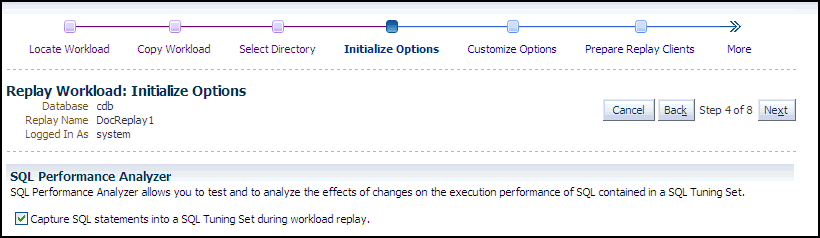

「SQLパフォーマンス・アナライザ」セクションで、デフォルトでは有効になっており推奨されているSQL文の取得オプションを保持または無効化します。リプレイ終了時にSQLチューニング・セットを比較しない場合は、このオプションを無効化できます。
SQLパフォーマンス・アナライザでは、SQLチューニング・セット内のSQL文のパフォーマンスに関する環境の変更の影響の分析を開始できます。データベースのアップグレード、初期化パラメータの変更、Exadataシミュレーションまたはカスタム試験の結果をテストする、SQLパフォーマンス・アナライザ・タスクを作成および分析できます。このタスクでは、試行前の変更と試行後の変更の結果を比較します。
データベースのリプレイでは、変更がシステム全体に及ぼす影響が分析されますが、SQLパフォーマンス・アナライザとともにSQLチューニング・セットを使用すれば、変更がSQL文と実行計画にどのように影響するか、SQLを中心とした分析を行うことができます。
ワークロードのリプレイ中にSQLチューニング・セットを取得することで、SQLパフォーマンス・アナライザを使用して、そのSQLチューニング・セットとワークロードの取得時に取得された別のSQLチューニング・セットを比較できます(SQL文を再実行する必要はありません)。この方法では、データベース・リプレイの実行中に、SQLパフォーマンス・アナライザ・レポートを取得して、変更の前と後のSQLパフォーマンスを比較することができます。

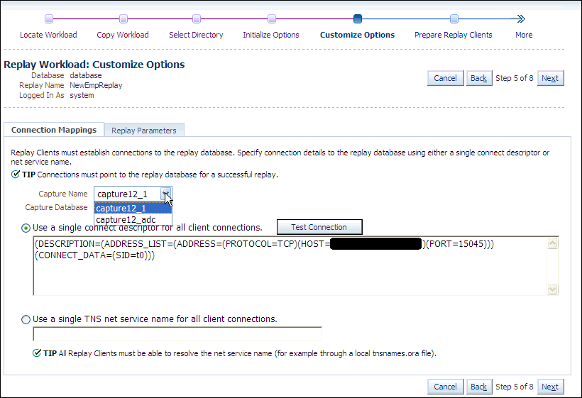

取得した接続文字列を、リプレイ・システムを指す接続文字列に再マッピングします。それぞれの取得の接続は再マッピングする必要があることに注意してください。たとえば、前述の図では、capture12_1およびcapture12_adcの両方の接続を再マッピングする必要があります。
(統合リプレイでは、ワークロードごとに接続を再マッピングできます。ワークロードを選択するには、「取得名」ドロップダウンを利用します。)
「接続マッピング」タブをクリックします。取得した接続文字列を再マッピングするには、複数の方法があります。次のいずれかを選択できます。
すべてのクライアント接続に単一の接続記述子を使用する: このオプションを選択して、使用する接続記述子を入力します。接続記述子が、リプレイ・システムを示す必要があります。
接続をテストするには、「接続のテスト」をクリックします。接続記述子が有効な場合は、正常に接続されたことを示す情報メッセージが表示されます。
すべてのクライアント接続に単一のTNSネット・サービス名を使用する: このオプションを選択して、使用するネット・サービス名を入力します。すべてのリプレイ・クライアントは、ローカルの
tnsnames.oraファイルを使用してネット・サービス名を解決する必要があります。 -
ワークロード内の取得されたクライアント接続記述子ごとに個別の接続記述子またはネット・サービス名を使用する: このオプションを選択して、取得システムの値ごとに、リプレイ・クライアントが使用するリプレイ・システムの値を入力します。「初期化オプション」ステップで「前回のリプレイのオプションを使用」オプションを選択した場合、別の接続記述子の使用に関するオプションが選択され、前回のリプレイ・システムの値が次のテキスト・フィールドに表示されます。

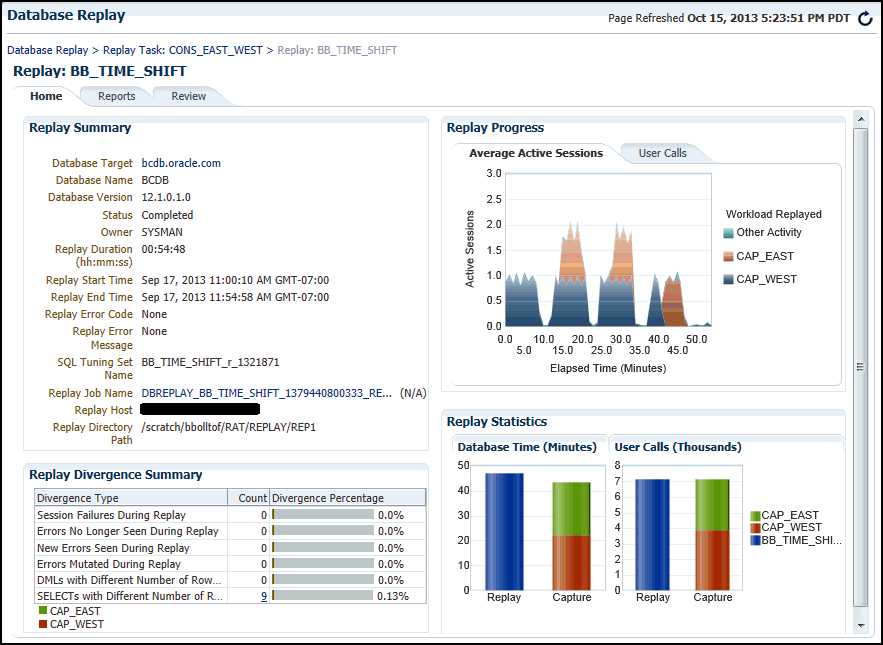

リプレイが開始された後、「ワークロード・リプレイは開始されました。」というシステム・メッセージが表示された状態で、このリプレイのデータベース・リプレイ・ページの「ホーム」タブが再表示されます。

「データベース・リプレイ」ページの「リプレイ・タスク」タブをクリックし、目的のリプレイ・タスクを選択します。
「リプレイ・タスク」ページが表示されます。
「リプレイ」セクションの「インポート」をクリックします。
