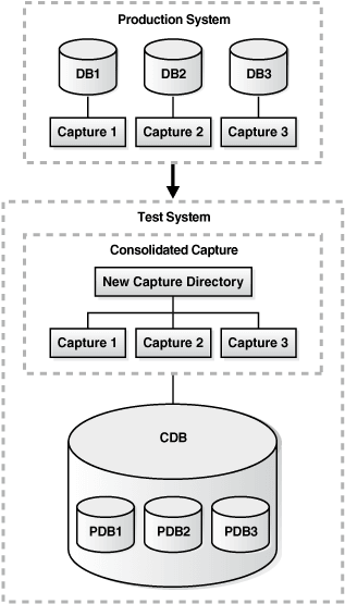

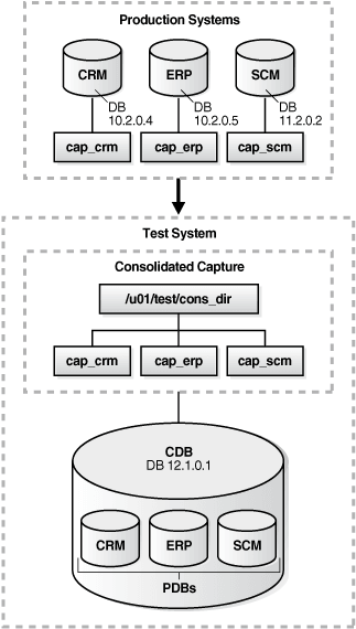

リプレイ中の相違を最小限に抑えるには、テスト・システムには同じアプリケーション・データが必要であり、アプリケーション・データの状態は、ワークロードをそれぞれ取得開始したときの取得システムのデータの状態と論理的に同じにする必要があります。ただし、取得が統合されている場合、様々な本番システムのワークロード取得が複数含まれている可能性があるため、テスト・システムをすべての取得に対応するよう設定する必要があります。この場合、各データベースが取得の開始時に取得システムと同等のデータを持つように、マルチテナント・アーキテクチャを使用して複数データベースを統合することをお薦めします。
データベース統合リプレイを行うには、関係しているすべてのワークロード取得を、テスト・システムの新しい取得ディレクトリの下に配置する必要があります。ワークロード取得をすべて新しい取得ディレクトリにコピーするか、元のワークロード取得をポイントするシンボリック・リンクを作成します。ワークロード取得を統合する前に、新しい取得ディレクトリに関係するすべての取得を格納する十分な空き領域があることを確認します。
図15-1に、3つのワークロード取得を統合するテスト・システムと新しい取得ディレクトリを設定する方法を示します。

例: APIを使用した統合済ワークロードのリプレイ
この項では、別のオペレーション・システムで別のバージョンのOracle Databaseを実行している3つの別の本番システムのワークロードを統合するシナリオを仮定しています。
このシナリオでは、次を想定しています。
統合する最初のワークロードは、SolarisサーバーでOracle Database 10gリリース2(リリース10.2.0.4)を実行しているCRMシステムから取得します。
統合する2番目のワークロードは、LinuxサーバーでOracle Database 10gリリース2(リリース10.2.0.5)を実行しているERPシステムから取得します。
統合する3番目のワークロードは、SolarisサーバーでOracle Database 11gリリース2(リリース11.2.0.2)を実行しているSCMシステムから取得します。
テスト・システムは、Oracle Database 12c リリース1 (リリース12.1.0.1)を実行するマルチテナント・コンテナ・データベース(CDB)として設定されます。
CDBには、CRM、ERPおよびSCMで作成された3つのPDBが含まれています。
CDBに含まれる各PDBは、取得の開始時にCRM、ERPおよびSCMシステムのアプリケーション・データと同じ状態に復元されています。
図15-3は、そのシナリオを示しています。
