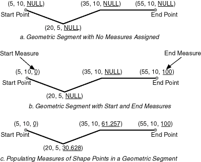

7.5.1 ジオメトリ・セグメントの定義
メジャー情報付きのジオメトリ・セグメントを作成するには、次の2つの方法があります。
ジオメトリ・セグメントを作成し、メジャーを明示的に割り当てます。
ジオメトリ・セグメントに、開始点と終了点および他のメジャーを付けて、昇順または降順に定義します。ジオメトリ・セグメント内に不明な(割り当てられていない)メジャー(NULL値)を持つ形状点メジャーは、それらの位置および距離分布に従って自動的に移入されます。
図7-8に、ジオメトリ・セグメントを定義する方法を示します。
LRS処理を進める前に、LRSセグメントを定義する(または、LRSセグメントがすでに存在している)必要があります。指定されたメジャーからの位置を求めるために、開始、終了および他の割り当てられたメジャーが存在する必要があります。メジャー値が割り当てられない場合は、中間の形状点のメジャー情報が自動的に移入されます。

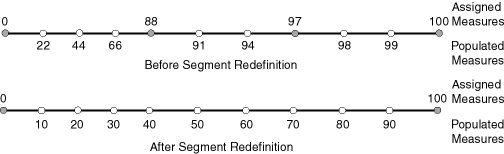

7.5.2 ジオメトリ・セグメントの再定義
ジオメトリ・セグメントを再定義し、開始点と終了点の間で、すべての形状点の既存のメジャーを、自動計算されたメジャーに置き換えることができます。セグメントの再定義は、明示的に指定された1つ以上のメジャーにエラーが発生した場合や、メジャーを均等に割り当てなおす場合に有効です。
図7-9に、既存(以前)の指定されたメジャー値が均等ではないセグメントの再定義を示します。
図7-9に示す再定義後のセグメントでは、移入メジャーは、セグメントに沿って一定間隔になっています。
親トピック: LRSの処理

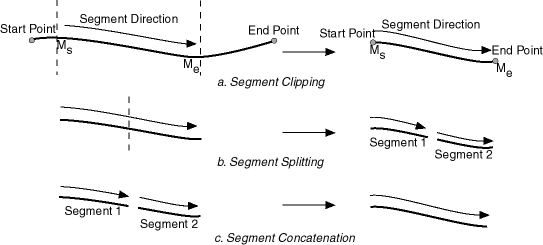

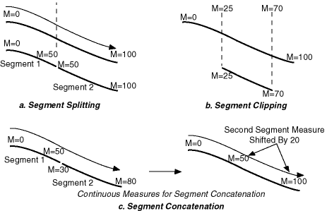

7.5.3ジオメトリ・セグメント(動的セグメント)のクリップ
ジオメトリ・セグメントをクリップして(図7-10のaを参照)、既存のジオメトリ・セグメントから新しいジオメトリ・セグメントを作成できます。
図7-10のaでは、セグメントがより大きいセグメントの一部から作成されます。新しいセグメントは独自の開始点および終了点を持ち、方向は元の大きいセグメントと同じです。
セグメントのクリップを使用すると、特定のメジャー値で行をクリップする動的セグメントを実行できます。このような使用の例として道路状態の表の作成があり、この場合、特定の道路では、一部のセグメントは良好な状態として指定され、その他のセグメントは不良な状態として指定されます。たとえば、メジャー100と120の間のセグメントは良好な条件ですが、メジャー120と125の間のセグメントは悪い条件になることがあります。同義のファンクションSDO_LRS.CLIP_GEOM_SEGMENTおよびSDO_LRS.DYNAMIC_SEGMENTの参照情報を参照してください。
親トピック: LRSの処理
7.5.4 ジオメトリ・セグメントの分割
ジオメトリ・セグメントを分割して、2つの新しいジオメトリ・セグメントを作成できます(ジオメトリ・セグメント(動的セグメント)のクリップの図のbを参照)。新しい各セグメントの方向は、元のセグメントと同じです。
ノート:
ジオメトリ・セグメント(動的セグメント)のクリップやその他のトピック内にあるセグメント間の切れ目は、セグメントの分割や連結を示しています。それぞれの切れ目は、セグメントが2つあることを強調しています。ただし、2つのセグメント(ジオメトリ・セグメント(動的セグメント)のクリップのbおよびcのセグメント1およびセグメント2)は、実際には続いています。セグメントが続いているかどうかを判断するには、許容差(「許容差」を参照)を考慮します。
親トピック: LRSの処理

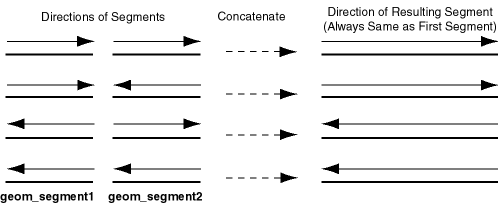

7.5.5 ジオメトリ・セグメントの連結
2つのジオメトリ・セグメントを連結して、1つの新しいジオメトリ・セグメントを作成できます(ジオメトリ・セグメント(動的セグメント)のクリップの図のcを参照)。その図のcに示すジオメトリ・セグメントは続いていますが、空間的に連続していなくてもかまいません。(セグメントが空間的に続いていない場合、連結された結果は複数線ストリングになります。)2つ目のジオメトリ・セグメントのメジャーが移動するため、1つ目のセグメントの終了メジャーは、2つ目のセグメントの開始メジャーと同じになります。連結の結果のセグメントの方向は、元の2つのジオメトリと同じになります。
ジオメトリ・セグメント(動的セグメント)のクリップの図のクリップ、分割および連結処理でのメジャーの割当てを、次の図に示します。メジャー情報およびセグメント方向は、一貫性が保持されます。処理の完了時に、自動的にメジャー情報とセグメントが割り当てられます。
次の図に示すとおり、連結の結果できるジオメトリ・セグメントの方向は、必ず1つ目のセグメント(SDO_LRS.CONCATENATE_GEOM_SEGMENTSファンクションへのコールのgeom_segment1)の方向です。
SDO_LRS.CONCATENATE_GEOM_SEGMENTSファンクションを使用して2つの接続したセグメントを明示的に連結する他に、一括連結を実行できます。一括連結では、SDO_AGGR_LRS_CONCAT空間集計ファンクションを使用して、1つの列(レイヤー)に含まれるすべての接続したジオメトリ・セグメントを連結できます。(「空間集計ファンクション」のSDO_AGGR_LRS_CONCAT空間集計ファンクションの説明および例を参照してください。)
親トピック: LRSの処理

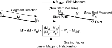

7.5.6 ジオメトリ・セグメントのスケール変更
ジオメトリ・セグメントに対して線形スケール変更処理を実行すると、新しいジオメトリ・セグメントを作成できます。図7-13に、ジオメトリ・セグメントのスケール変更におけるマッピング関係を示します。
通常、ジオメトリ・セグメントのスケール変更には、新しく作成したジオメトリ・セグメントのメジャーの再配置が含まれます。ただし、スケール変更係数が負の場合、メジャーがジオメトリ・セグメント方向(形状点の順序によって定義される)に増加するように、形状点の順序を逆にする必要があります。
スケール変更処理は、次の処理を任意に組み合せて実行できます。
メジャー情報の変換(シフト)。(たとえば、同じ値をMsとMeに追加してM'sとM'eを取得。)
メジャー情報の反転。(M's = Me、M'e = Ms、Mshift = 0にするなど。)
メジャー情報の簡単なスケール変更。(Mshift = 0にするなど。)
これらの処理の例については、「SDO_LRSパッケージ(線形参照システム)」のSDO_LRS.SCALE_GEOM_SEGMENT、SDO_LRS.TRANSLATE_MEASURE、SDO_LRS.REVERSE_GEOMETRYおよびSDO_LRS.REDEFINE_GEOM_SEGMENTサブプログラムの「使用上のノート」および「例」を参照してください。
親トピック: LRSの処理

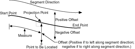

7.5.8 ジオメトリ・セグメント上の点の位置の確認
ジオメトリ・セグメントでメジャーおよびオフセットで示された点の位置を検索できます(図7-15を参照)。

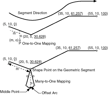

ジオメトリ・セグメント上の特定のメジャーには、必ず一意の位置があります。オフセットが与えられたときに、メジャーによって表現された点がジオメトリ・セグメントの形状点上にある場合、あいまいさが発生します(図7-16を参照)。
図7-16に示すとおり、ジオメトリ・セグメント上の形状点のオフセット円弧は、すべての点が形状点から等しい最短距離にある円弧です。この結果、オフセット円弧上のすべての点は、メジャーとオフセットの同じ組合せで表されます。この1対多のマッピング問題を解決するために、オフセット円弧の中間点が戻されます。
親トピック: LRSの処理

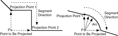

7.5.9 ジオメトリ・セグメント上の点の投影
ジオメトリ・セグメントに対応する点の投影点を検索できます。投影する点は、セグメント上にあってもセグメント外にあってもかまいません。点がセグメント上にある場合は、点およびその投影点は同じです。
投影は、図7-15に示す点の位置確認の逆の処理です。点の位置確認と同様に、形状点のオフセット円弧上のすべての点が同じ投影点(形状点)、メジャーおよびオフセットを持ちます(図7-16を参照)。点に対して複数の投影点がある場合、開始点から最初の点が戻されます(図7-17の図の投影点1)。
親トピック: LRSの処理
