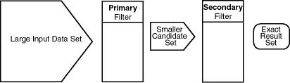

図1-2に、1次フィルタと2次フィルタの関係を示します。
図1-2 問合せモデル
図1-2の説明が続きます。
図1-2「問合せモデル」の説明
図1-2に示すように、大量入力データセットに対する1次フィルタ処理は、少数の候補セットを生成します。この候補セットには、少なくとも完全一致の結果セットとそれ以上のレコードが含まれます。少数の候補セットに対する2次フィルタ処理では、完全一致の結果セットを生成します。
Spatialでは、1次フィルタ機能を実行するために空間索引を使用します。Spatialでは、1次フィルタと2次フィルタを常に両方とも使用する必要はありません。1次フィルタを使用するのみで十分な場合もあります。たとえば、マップ・アプリケーションのズーム機能では、可視部分の境界を表現する矩形に重なるデータを問い合せます。1次フィルタを使用すると、問合せのスーパーセットが高速に戻されます。その後マップ・アプリケーションは、クリッピング・ルーチンを適用することによって、ターゲット領域を表示します。
1次フィルタの目的は、データのサブセットを高速に作成し、2次フィルタでの処理の負荷を軽減させることです。そのため1次フィルタでは、できるだけ効率的に(選択的かつ高速に)処理する必要があります。これは、データの空間索引の特性に左右されます。
