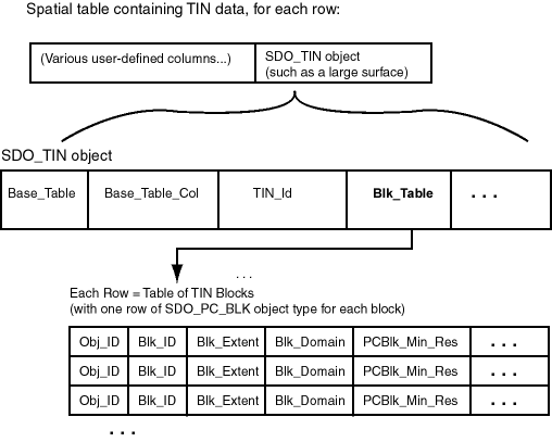

図2-2に、TINデータの記憶域モデルを示します。このモデルでは、(SDO_TIN型のBLK_TABLE属性で指定した)TINブロック表にSDO_TINオブジェクトに関連付けられたブロックが格納されます。
TINブロック表には、表2-7に示す列が含まれます。
