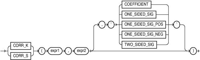

構文
correlation::=
目的

これらのファンクションは、expr1expr2の2つの必須引数と、オプションの3番目の引数を取得します。ファンクションの戻り値はNUMBERです。
必須引数は、分析される2つの変数です。LONGCLOBBLOBBFILEまたはVECTOR以外の任意のデータ型にできます。データ型がユーザー定義型(UDT)の場合は、MAPまたはORDERメソッドが比較可能である必要があります。
3番目の引数は、ファンクションによって返される結果のバリアントを指定します。型はVARCHAR2で、定数式(文字リテラルなど)である必要があります。3つ目の引数を指定しない場合、デフォルトは'COEFFICIENT'です。許可される引数の値とその意味を、表7-2表7-2に示します。
