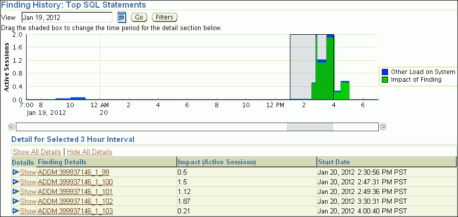

  8. 検出結果の履歴を表示するには、「結果履歴」をクリックします。
    「結果履歴」ページが表示されます。次のスクリーンショットには、上位SQL文の「結果履歴」ページが示されています。
    「結果履歴」ページに、選択した3時間間隔に特定の結果が検出された頻度が表示されます。この情報を使用して、結果がシステムの一時的な問題であるか、または永続的な問題であるかを判断します。この情報に基づいて、結果に関連付けられたアクションの実行が必要かどうかを判断できます。
    「アクティブ・セッション」積上げ面グラフには、結果の影響と、システムに対するその他の負荷が表示されます。表示は次のように変更できます。
    1. 3時間間隔を変更するには、「アクティブ・セッション」グラフの影付きのボックスをクリックしてドラッグします。
    2. 日付を変更するには、「表示」フィールドに目的の日付を入力して「実行」をクリックします。
    3. 結果の詳細を表示するには、「選択した3時間間隔の詳細」で「結果詳細」列のリンクをクリックすると、対応するADDMの検出結果を表示する「パフォーマンス結果の詳細」ページが表示されます。
