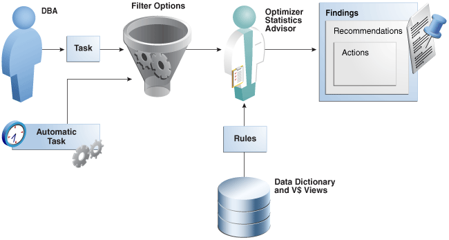

次の図は、オプティマイザ統計アドバイザの概要を示しています。

オプティマイザ統計アドバイザの概念
オプティマイザ統計アドバイザは、自動データベース診断モニター(ADDM)、SQLパフォーマンス・アナライザおよび他のアドバイザと同じアドバイザ・フレームワークを使用します。
オプティマイザ統計アドバイザのコンポーネント
オプティマイザ統計のオプティマイザ・フレームワークは、データ・ディクショナリ・ビューおよび動的パフォーマンス・ビューにメタデータを格納します。

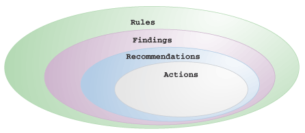

次のベン図に、オプティマイザ統計アドバイザのルール、結果、推奨事項およびアクション間の関係を示します。たとえば、すべての結果はルールから導出されますが、すべてのルールが結果を生成するわけではありません。

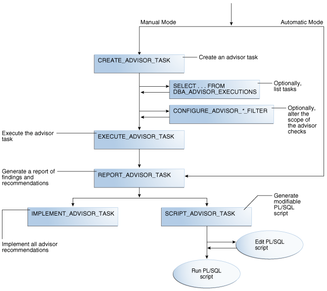

オプティマイザ統計アドバイザの基本タスク
この項では、オプティマイザ統計アドバイザを使用するための基本ワークフローについて説明します。すべてのプロシージャとファンクションは、DBMS_STATSパッケージにあります。
次の図は、ワークフローの自動パスおよび手動パスを示しています。AUTO_STATS_ADVISOR_TASKがメンテナンス・ウィンドウで自動的に実行される場合、ワークフローはレポートの問合せから開始します。手動のワークフローでは、PL/SQLを使用してタスクを作成および実行する必要があります:
図18-3 オプティマイザ統計アドバイザの基本タスク
図18-3の説明が続きます
「図18-3 オプティマイザ統計アドバイザの基本タスク」の説明
通常、オプティマイザ統計アドバイザのステップは次の表に示す順序で実行します。
表18-6 オプティマイザ統計アドバイザのワークフロー
ステップ 説明 さらに学習するには
1
DBMS_STATS.CREATE_ADVISOR_TASKを使用して、オプティマイザ・アドバイザ・タスクを作成します(手動ワークフローのみ)。
「オプティマイザ統計アドバイザ・タスクの作成」
2
オプションで、DBA_ADVISOR_EXECUTIONSを問い合せて、アドバイザ・タスクの実行をリストします。
「オプティマイザ統計アドバイザ・タスクのリスト」
3
オプションで、DBMS_STATS.CONFIGURE_ADVISOR_*_FILTERプロシージャを使用してタスクのフィルタを構成します。
「オプティマイザ・アドバイザ・タスクのフィルタの作成」
4
DBMS_STATS.EXECUTE_ADVISOR_TASKを使用して、アドバイザ・タスクを実行します(手動ワークフローのみ)。
「オプティマイザ統計アドバイザ・タスクの実行」
5
アドバイザ・レポートを生成します。
「オプティマイザ統計アドバイザ・タスクのレポートの生成」
6
次の方法のいずれかで推奨事項を実装します。
  • DBMS_STATS.IMPLEMENT_ADVISOR_TASKを使用して、すべての推奨事項を自動的に実装します。
  • DBMS_STATS.SCRIPT_ADVISOR_TASKを使用して推奨事項を実装するPL/SQLスクリプトを生成し、このスクリプトを編集し、手動で実行します。
「オプティマイザ統計アドバイザで推奨されるアクションの実装」および「オプティマイザ統計アドバイザを使用したスクリプトの生成」
