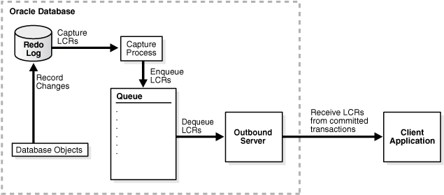

XStream Outを構成するときは、データベースの変更を取得し、これらの変更を論理変更レコード(LCR)の形式でアウトバウンド・サーバーに送信するように、XStreamコンポーネントを構成する必要があります。
これらのコンポーネントには、取得プロセスと1つ以上のキューが含まれます。この取得プロセスには、ローカル取得プロセスまたはダウンストリーム取得プロセスを使用できます。構成によっては、伝播を構成する必要もあります。

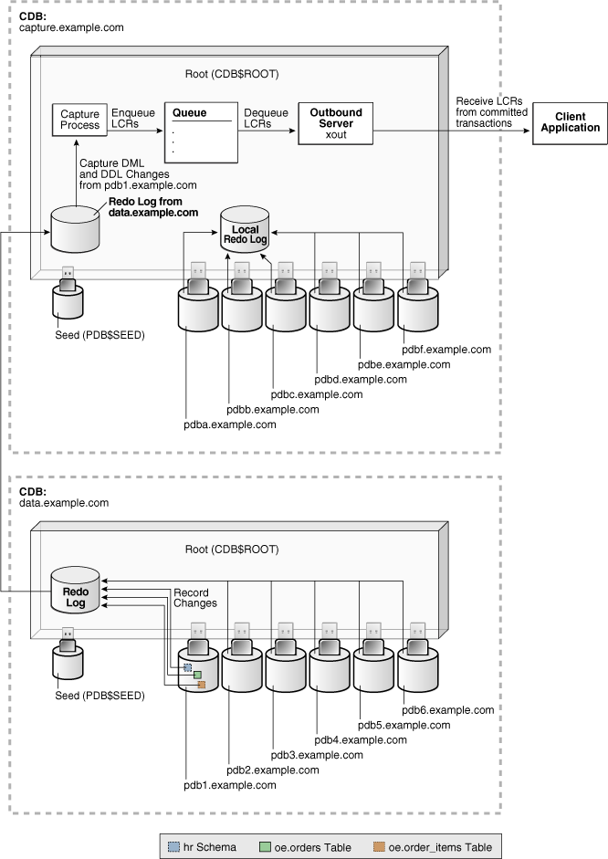

ローカル取得とは、ソース・データベース上で取得プロセスが実行されることを意味します。ソース・データベースは、変更が生成されたデータベースです。ダウンストリーム取得とは、ソース・データベース以外のデータベース上で取得プロセスが実行されることを意味します。ダウンストリーム取得を使用する主な理由は、ソース・データベースの負荷を削減して、パフォーマンスを向上させることです。ローカル・キャプチャを使用する主な理由は、構成および管理がしやすいことです。
ソース・データベースに対する変更を取得するデータベースは、取得データベースと呼ばれます。次のいずれかのデータベースを取得データベースとして使用できます。
  • ソース・データベース(ローカル取得)
  • 宛先データベース(ダウンストリーム取得)
  • 第3のデータベース(ダウンストリーム取得)
アウトバウンド・サーバーを実行しているデータベースが取得データベースでない場合は、伝播によって、取得データベースからアウトバウンド・サーバーを実行しているデータベースに変更が送信されます。アウトバウンド・サーバーを実行しているデータベースが取得データベースである場合は、取得プロセスとアウトバウンド・サーバーが同じキューを使用するため、データベース間のこの伝播が不要になります。

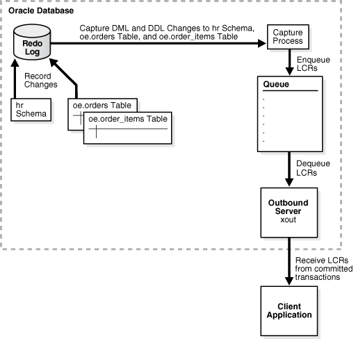

  • ローカル取得プロセスとアウトバウンド・サーバーを同じデータベースに配置: データベース・オブジェクト、取得プロセスおよびアウトバウンド・サーバーを、すべて同じデータベースに配置します。すべてのコンポーネントが1つのデータベースにあるため、構成およびメンテナンスが最も容易な構成です。この構成の概要は図4-1を参照してください。
  • ダウンストリーム取得とアウトバウンド・サーバーを同じデータベースに配置: データベース・オブジェクトを1つのデータベースに配置し、取得プロセスとアウトバウンド・サーバーを別のデータベースに配置します。データベース・オブジェクトが存在するデータベースのパフォーマンスを最適化し、変更の取得をもう1つのデータベースで行うことによって負荷を軽減する場合に最適な構成です。この構成では、ほとんどのコンポーネントが、アウトバウンド・サーバーが配置されているデータベースで実行されます。この構成の概要は図4-2を参照してください。
次の図は、これらの様々な構成を示したものです。
図4-1 ローカル取得とアウトバウンド・サーバーを同じデータベースに配置
図4-1の説明が続きます
「図4-1 ローカル取得とアウトバウンド・サーバーを同じデータベースに配置」の説明
図4-2 ダウンストリーム取得とアウトバウンド・サーバーを同じデータベースに配置
図4-2の説明が続きます
「図4-2 ダウンストリーム取得とアウトバウンド・サーバーを同じデータベースに配置」の説明
ダウンストリーム取得プロセスを構成する場合は、構成するダウンストリーム取得プロセスのタイプを決定する必要があります。使用可能なタイプは次のとおりです。
  • リアルタイム・ダウンストリーム取得プロセスの構成: ソース・データベースのREDO転送サービスがREDOデータをダウンストリーム・データベースに送信し、ダウンストリーム・データベースのリモート・ファイル・サーバー・プロセス(RFS)でネットワークを介してREDOデータを受け取り、スタンバイREDOログにREDOデータを格納します。ここで取得プロセスが変更をリアルタイムで取得します。
  • アーカイブ・ログ・ダウンストリーム取得プロセス構成: この構成では、ソース・データベースからのアーカイブREDOログ・ファイルがダウンストリーム・データベースにコピーされ、取得プロセスによってこれらのアーカイブREDOログ・ファイル内の変更が取得されます。これらのログ・ファイルは、REDO転送サービスを使用して自動的に転送することも、FTPなどの方法を使用して手動で転送することもできます。
アーカイブ・ログ・ダウンストリーム取得と比較すると、リアルタイム・ダウンストリーム取得には、ソース・データベースで行われた変更を短時間で取得できるというメリットがあります。リアルタイム・ダウンストリーム取得プロセスでは、REDOログ・ファイルがアーカイブされるまで待たずにREDOログ・ファイルから変更を取得できるため、時間が短縮されます。同じソース・データベースから変更を取得する複数のリアルタイム・ダウンストリーム取得プロセスを構成することはできますが、1つのダウンストリーム・データベースで複数のソース・データベースに対するリアルタイム・ダウンストリーム取得を構成することはできません。
リアルタイム・ダウンストリーム取得と比較すると、アーカイブ・ログ・ダウンストリーム取得には、複数のソース・データベースに対するダウンストリーム取得プロセスを1つのダウンストリーム・データベースで使用できるというメリットがあります。REDOログ・ファイルを複数のソース・データベースから単一のダウンストリーム・データベースにコピーし、それらのREDOログ・ファイル内の変更を複数のアーカイブ・ログ・ダウンストリーム取得プロセスで取得するように構成できます。

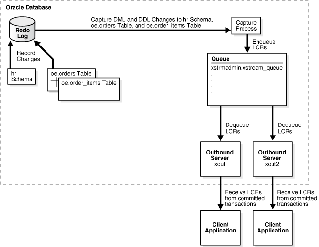

複数のアウトバウンド・サーバーが必要な場合は、CREATE_OUTBOUNDプロシージャを使用して、最初のアウトバウンド・サーバーのデータベース変更を取得する取得プロセスを作成できます。次にADD_OUTBOUNDプロシージャを実行して、取得された同じ変更を受信する別のアウトバウンド・サーバーを追加できます。取得プロセスは、アウトバウンド・サーバーと同じデータベースに配置することも、別のデータベースに配置することもできます。
さらに、XStream OutをCDBで構成する場合は、特別な考慮事項があります。この項では、CDBでアウトバウンド・サーバーを作成するための手順を示します。

複数のアウトバウンド・サーバーを含むXStream Out構成のベスト・プラクティスとして、すべてのアウトバウンド・サーバーの変更を取得する1つの取得プロセスを作成することをお薦めします。

  • 取得プロセスはローカル取得プロセスとなり、アウトバウンド・サーバーと同じデータベースで実行されます。
    この項の手順で設定できるのは、XStream Out構成方法の決定に記載されている「ローカル取得とアウトバウンド・サーバーを同じデータベースに配置」する構成のみです。
  • アウトバウンド・サーバーの名前はxoutです。
  • oe.ordersおよびoe.order_itemsの各表に対して行われたデータ操作言語(DML)およびデータ定義言語(DDL)の変更が、アウトバウンド・サーバーに送信されます。
  • hrスキーマに対して行われたDMLおよびDDLの変更が、アウトバウンド・サーバーに送信されます。
図4-3に、このXStream Out構成の概要を示します。
図4-3 CREATE_OUTBOUNDを使用して作成されたXStream Out構成の例
図4-3の説明が続きます
「図4-3 CREATE_OUTBOUNDを使用して作成されたXStream Out構成の例」の説明
CREATE_OUTBOUNDプロシージャを使用したアウトバウンド・サーバーを作成するには:
  1. SQL*Plusで、XStream管理者としてデータベースに接続します。
    SQL*Plusでのデータベースへの接続の詳細は、Oracle Database管理者ガイドを参照してください。
  2. CREATE_OUTBOUNDプロシージャを実行します。
    この項の前提では、次のCREATE_OUTBOUNDプロシージャを実行します。
    DECLARE
      tables  DBMS_UTILITY.UNCL_ARRAY;
      schemas DBMS_UTILITY.UNCL_ARRAY;
    BEGIN
        tables(1)  := 'oe.orders';
        tables(2)  := 'oe.order_items';
        schemas(1) := 'hr';
      DBMS_XSTREAM_ADM.CREATE_OUTBOUND(
        server_name     =>  'xout',
        table_names     =>  tables,
        schema_names    =>  schemas);
    END;
    このプロシージャを実行すると、次のアクションが実行されます。
    • oe.ordersoe.order_itemsの各表、およびhrスキーマ内のすべての表に対してサプリメンタル・ロギングを構成します。
    • 取得プロセスとアウトバウンド・サーバーが使用するキューを、システム生成名を使用して作成します。
    • システム生成名を持つ取得プロセスを、oe.orders表、oe.order_items表およびhrスキーマに対するDMLおよびDDLの変更を取得するよう指示するルール・セットを使用して作成し、起動します。
    • xoutという名前のアウトバウンド・サーバーを、oe.orders表、oe.order_items表およびhrスキーマに対するDMLおよびDDLの変更をクライアント・アプリケーションに送信するよう指示するルール・セットを使用して作成し、起動します。
    • 現在のユーザーをアウトバウンド・サーバーの接続ユーザーとして設定します。この例では、現在のユーザーはXStream管理者です。クライアント・アプリケーションは、アウトバウンド・サーバーと対話するために、接続ユーザーとしてデータベースに接続する必要があります。
    ノート:
    server_name値は30バイトを超えないようにする必要があります。
    ヒント:
    すべてのデータベース変更を取得してアウトバウンド・サーバーに送信するには、table_namesおよびschema_namesの各パラメータにNULL(デフォルト)を指定します。
  3. アウトバウンド・サーバーに接続してLCRを受信するクライアント・アプリケーションを作成および実行します。サンプル・アプリケーションについては、サンプルXStreamクライアント・アプリケーションを参照してください。
  4. ステップ2で作成した取得プロセスからLCRを受信する1つ以上の別のアウトバウンド・サーバーを追加するには、取得プロセス・ストリームへの別のアウトバウンド・サーバーの追加のステップに従います。
クライアント・アプリケーションを実行すると、アウトバウンド・サーバーが自動的に起動します。
XStream Out構成では多くの場合、1つの取得プロセスからのLCRのストリームを処理する複数のアウトバウンド・サーバーが必要です。少なくとも1つのアウトバウンド・サーバーが含まれているデータベースに追加のアウトバウンド・サーバーを追加できます。
追加のアウトバウンド・サーバーは、もう1つのアウトバウンド・サーバーと同じキューを使用して、取得プロセスからLCRを受信します。XStream Out環境が存在する場合は、DBMS_XSTREAM_ADMパッケージのADD_OUTBOUNDプロシージャを使用して、取得プロセス・ストリームに別のアウトバウンド・サーバーを追加します。
前提条件
この項のステップを実行する前に、1つ以上のアウトバウンド・サーバーを含むXStream Out環境を構成してください。XStream Out環境の構成については、次の項で説明されています。
前提条件
この項では、次のことを想定しています。
  • アウトバウンド・サーバーの名前はxout2です。
  • アウトバウンド・サーバーで使用されるキューはxstrmadmin.xstream_queueです。
  • oe.ordersおよびoe.order_itemsの各表に加えられたDMLおよびDDLの変更が、アウトバウンド・サーバーに送信されます。
  • hrスキーマに対して行われたDMLおよびDDLの変更は、アウトバウンド・サーバーに送信されます。
  • データベース変更のソース・データベースはdb1.example.comです。
図4-4に、このXStream Out構成の概要を示します。
図4-4 追加のアウトバウンド・サーバーを含むXStream Out構成の例
図4-4の説明が続きます
「図4-4 追加のアウトバウンド・サーバーを含むXStream Out構成の例」の説明
ADD_OUTBOUNDプロシージャを使用した取得プロセス・ストリームへの別のアウトバウンド・サーバーを追加するには:
  1. SQL*Plusで、追加のアウトバウンド・サーバーを実行するデータベースに、XStream管理者として接続します。
    SQL*Plusでデータベースに接続する方法については、『Oracle Database管理者ガイド』を参照してください。
  2. 取得プロセスからLCRを受信する既存のアウトバウンド・サーバーで使用されているキューの名前を判別します。
    アウトバウンド・サーバーに関する一般情報の表示の問合せを実行して、キューの所有者と名前を判別します。この問合せでは、取得プロセスの名前とソース・データベース名も表示されます。
  3. ADD_OUTBOUNDプロシージャを実行します。
    この項の前提では、次のADD_OUTBOUNDプロシージャを実行します。
    DECLARE
    BEGIN
        schemas(1) := 'hr';
      DBMS_XSTREAM_ADM.ADD_OUTBOUND(
        server_name     =>  'xout2',
        queue_name      =>  'xstrmadmin.xstream_queue',
        source_database =>  'db1.example.com',
    END;
    • xout2という名前のアウトバウンド・サーバーを作成します。このアウトバウンド・サーバーには、oe.orders表、oe.order_items表およびhrスキーマに対するDMLおよびDDLの変更をクライアント・アプリケーションに送信するよう指示するルール・セットが指定されています。これらのルールでは、これらの変更がdb1.example.comデータベースで発生している必要があることが指定されています。アウトバウンド・サーバーがキューxstrmadmin.xstream_queueからLCRをデキューします。
    • 現在のユーザーをアウトバウンド・サーバーの接続ユーザーとして設定します。この例では、現在のユーザーはXStream管理者です。クライアント・アプリケーションは、アウトバウンド・サーバーと対話するために接続ユーザーとしてデータベースに接続する必要があります。
    ノート:
    server_name値は30バイトを超えることはできません。
    ヒント:
    取得プロセスによって送信されたすべてのLCRをアウトバウンド・サーバーが受信できるようにするには、table_namesおよびschema_namesの各パラメータにNULL(デフォルト)を指定します。
  4. クライアント・アプリケーションが存在しない場合は、アウトバウンド・サーバーに接続してLCRを受信するクライアント・アプリケーションを作成および実行します。サンプル・アプリケーションについては、サンプルXStreamクライアント・アプリケーションを参照してください。
ADD_OUTBOUNDを使用したアウトバウンド・サーバーの構成
DBMS_XSTREAM_ADMパッケージのADD_OUTBOUNDプロシージャは、アウトバウンド・サーバーを作成します。
このプロシージャは、取得プロセスやキューを作成しません。既存のXStream Out構成が存在しないデータベースでは、これらのコンポーネントを手動で構成する必要があります。
ADD_OUTBOUNDプロシージャを使用すると、XStream Out構成方法の決定に記載されているすべての構成を設定できます。ただし、ローカル取得とアウトバウンド・サーバーを同じデータベース上に構成することを選択した場合は、通常はCREATE_OUTBOUNDプロシージャを使用してすべてのコンポーネントを同時に構成する方が簡単です。CREATE_OUTBOUNDを使用したアウトバウンド・サーバーの構成を参照してください。
この項では、ダウンストリーム取得とアウトバウンド・サーバーを同じデータベースに構成する例を示します。
前提条件
XStream Outを構成する前に、次の前提条件が満たされていることを確認します。
前提条件
この項では、次のことを想定しています。
  • アウトバウンド・サーバーによって使用されるキューは、xstrmadmin.xstream_queueです。
  • ソース・データベースはdb1.example.comです。
  • 取得プロセスとアウトバウンド・サーバーが、ソース・データベースとは異なるデータベースで実行されています。そのため、ダウンストリーム取得が構成されます。
  • oe.orders表およびoe.order_items表に対して行われたDMLおよびDDLの変更は、アウトバウンド・サーバーに送信されます。
図4-5に、このXStream Out構成の概要を示します。
図4-5 ADD_OUTBOUNDを使用して作成されたXStream Out構成の例
図4-5の説明が続きます
「図4-5 ADD_OUTBOUNDを使用して作成されたXStream Out構成の例」の説明
ADD_OUTBOUNDプロシージャを使用したアウトバウンド・サーバーを作成するには:
  1. SQL*Plusで、取得プロセスを実行するデータベース(取得データベース)に、XStream管理者として接続します。
  2. 取得プロセスで使用されるキューを作成します。
    たとえば、次のプロシージャを実行します。
    BEGIN
      DBMS_XSTREAM_ADM.SET_UP_QUEUE(
        queue_table => 'xstrmadmin.xstream_queue_table',
        queue_name  => 'xstrmadmin.xstream_queue');
    END;
  3. ダウンストリーム取得データベースからソース・データベースへのデータベース・リンクを作成します。
    この例では、ダウンストリーム取得データベースからdb1.example.comへのデータベース・リンクを作成します。たとえば、ユーザーxstrmadminが両方のデータベースのXStream管理者である場合は、次のデータベース・リンクを作成します。
    CREATE DATABASE LINK db1.example.com CONNECT TO xstrmadmin
       IDENTIFIED BY password USING 'db1.example.com';
    ネットワーク接続とデータベース・リンクの構成(必要な場合)を参照してください。
    データベース・リンクを作成しない場合は、ソース・データベースで次のステップを実行する必要があります。
    1. ソース・データベースにXStream管理者として接続します。
    2. DBMS_CAPTURE_ADM.BUILDプロシージャを実行します。たとえば、次のように指定します。
      SET SERVEROUTPUT ON
      DECLARE
        scn  NUMBER;
      BEGIN
        DBMS_CAPTURE_ADM.BUILD(
          first_scn => scn);
        DBMS_OUTPUT.PUT_LINE('First SCN Value = ' || scn);
      END;
      First SCN Value = 409391
      このプロシージャによって、ダウンストリーム取得データベースで作成される取得プロセスの有効な先頭SCN値が表示されます。戻されたSCN値をノートにとって、ステップ4で取得プロセスを作成するときに使用できるようにしてください。
    3. ソース・データベースのデータベース・オブジェクトに対して必要なサプリメンタル・ロギングが指定されていることを確認します。
      この例では、db1.example.comデータベースのhrスキーマ、oe.orders表およびoe.order_items表に対してサプリメンタル・ロギングが構成されていることを確認します。
      サプリメンタル・ロギングを指定する手順については、サプリメンタル・ロギングの構成(必要な場合)を参照してください。
    これらのステップは、データベース・リンクを作成する場合は不要です。
  4. ダウンストリーム取得データベースに接続した状態で、取得プロセスを作成し、そのプロセスにルールを追加します。
    たとえば、次のプロシージャを実行して、取得プロセスを作成します。
    BEGIN
      DBMS_CAPTURE_ADM.CREATE_CAPTURE(
        capture_name       => 'xout_capture',
        capture_class      => 'xstream');
    END;
    取得プロセスのルール・セットに、hrスキーマ、oe.orders表およびoe.order_items表に対する変更を取得するためのルールを追加します。
    たとえば、次のプロシージャを実行してルールを作成します。
    BEGIN
      DBMS_XSTREAM_ADM.ADD_SCHEMA_RULES(
        schema_name     => 'hr',
        streams_type    => 'capture',
        streams_name    => 'xout_capture',
        include_dml     => TRUE,
        include_ddl     => TRUE,
        source_database => 'db1.example.com');
    END;
    BEGIN
      DBMS_XSTREAM_ADM.ADD_TABLE_RULES(
        table_name      =>  'oe.orders',
    END;
    BEGIN
        table_name      =>  'oe.order_items',
    END;
    取得プロセスは起動しないでください。
  5. ADD_OUTBOUNDプロシージャを実行します。
    DECLARE
    BEGIN
        schemas(1) := 'hr';
    END;
    • xoutという名前のアウトバウンド・サーバーを作成します。アウトバウンド・サーバーには、oe.orders表、oe.order_items表およびhrスキーマに対するDMLおよびDDLの変更をクライアント・アプリケーションに送信するよう指示するルール・セットがあります。ルールでは、これらの変更はdb1.example.comデータベースで発生したものである必要があることを指定します。アウトバウンド・サーバーは、キューxstrmadmin.xstream_queueからLCRをデキューします。
    ノート:
    ヒント:
    取得プロセスによって送信されたすべてのLCRをアウトバウンド・サーバーで受信するには、table_namesおよびschema_namesパラメータをNULL(デフォルト)に指定します。
  6. アウトバウンド・サーバーに接続してLCRを受信するクライアント・アプリケーションを作成して実行します。サンプル・アプリケーションについては、「サンプルXStreamクライアント・アプリケーション」を参照してください。
  7. ステップ4で作成した取得プロセスからLCRを受信する1つ以上の別のアウトバウンド・サーバーを追加するには、取得プロセス・ストリームへの別のアウトバウンド・サーバーの追加のステップに従います。
CDBでのXStream Outの構成

CDBでのダウンストリーム取得を使用したXStream Outの構成
ダウンストリーム取得を使用すると、XStream Outコンポーネントをソース・データベース以外のデータベースに配置できます。
複数のCDBがある場合は、ソース・データベースを1つのCDBに配置し、ダウンストリーム取得を使用して、別のCDB内の変更を取得できます。
前提条件
XStream Outを構成する前に、次の前提条件を満たす必要があります。
  • CDBのすべてのコンテナが、XStream Out構成時に読取り/書込みモードでオープンしているようにします。
  • この例ではダウンストリーム取得を使用します。したがって、ソース・データベースからダウンストリーム・データベースへのログ・ファイル転送を構成する必要があります。
  • リアルタイム・ダウンストリーム取得を使用する場合は、必要なスタンバイREDOログを追加する必要もあります。
前提条件
この項では、次のことを想定しています。
  • アウトバウンド・サーバーで使用されるキューはc##xstrmadmin.xstream_queueです。
  • ソース・データベースは、CDB data.example.com内のPDB pdb1.example.comです。
  • 取得プロセスは、CDB capture.example.com内で実行されます。
  • アウトバウンド・サーバーは、CDB capture.example.com内で実行されます。
  • PDB pdb1.example.comoe.orders表とoe.order_items表に対するDMLおよびDDLの変更が、アウトバウンド・サーバーに送信されます。
  • PDB pdb1.example.comhrスキーマに対するDMLおよびDDLの変更が、アウトバウンド・サーバーに送信されます。
次の図は、このXStream Out構成の概要を示しています。
図4-7 複数のCDBおよびダウンストリーム取得を使用したXStream Out構成の例
図4-7の説明が続きます。
「図4-7 複数のCDBおよびダウンストリーム取得を使用したXStream Out構成の例」の説明
CDBでのダウンストリーム取得を使用したXStream Outを構成するには:
  1. SQL*Plusで、ダウンストリーム取得CDBのルートにXStream管理者として接続します。
    この例では、ダウンストリーム取得CDBはcapture.example.comです。
    BEGIN
        queue_table => 'c##xstrmadmin.xstream_queue_table',
        queue_name  => 'c##xstrmadmin.xstream_queue');
    END;
  3. 必要に応じて、ダウンストリーム取得CDBのルートからソースCDBのルートへのデータベース・リンクを作成します。
    この例では、capture.example.comのルートからdata.example.comのルートへのデータベース・リンクを作成します。たとえば、ユーザーc##xstrmadminが両方のデータベースのXStream管理者である場合は、次のデータベース・リンクを作成します。
    CREATE DATABASE LINK data.example.com CONNECT TO c##xstrmadmin
       IDENTIFIED BY password USING 'data.example.com';
  4. ソースCDB内のすべてのコンテナが読取り/書込みモードでオープンしていることを確認します。
  5. ステップ3でデータベース・リンクを作成しなかった場合は、ソースCDBのルートで追加のステップを実行する必要があります。
    ステップ3でデータベース・リンクを作成した場合は、これらのステップは必要ありません。
    BUILDプロシージャを実行して、必要なサプリメンタル・ロギングがソースCDBのデータベース・オブジェクトに対して指定されていることを確認します。
    1. ソースCDBのルートにXStream管理者として接続します。
    2. DBMS_CAPTURE_ADM.BUILDプロシージャを実行します。たとえば:
      SET SERVEROUTPUT ON
      DECLARE
        scn  NUMBER;
      BEGIN
          first_scn => scn);
      END;
      このプロシージャは、capture.example.com CDBのルートに作成される取得プロセスの有効な先頭SCN値を表示します。戻されたSCN値をノートにとって、ステップ6で取得プロセスを作成するときに使用できるようにしてください。
    3. 必要なサプリメンタル・ロギングがソースCDBのデータベース・オブジェクトに対して指定されていることを確認します。
      この例では、pdb1.example.com PDBのhrスキーマ、oe.orders表およびoe.order_items表に対してサプリメンタル・ロギングが構成されていることを確認します。
  6. ダウンストリーム取得CDBのルートに接続した状態で、取得プロセスを作成します。
    たとえば、capture.example.comにXStream管理者として接続した状態で、次のプロシージャを実行して取得プロセスを作成します。
    BEGIN
        queue_name         => 'c##xstrmadmin.xstream_queue',
        capture_name       => 'real_time_capture',
        rule_set_name      => NULL,
        start_scn          => NULL,
        source_database    => NULL,

  9. アウトバウンド・サーバーに接続してLCRを受信するクライアント・アプリケーションを作成して実行します。
    クライアント・アプリケーションを実行すると、アウトバウンド・サーバーがダウンストリーム取得CDBで自動的に起動します。
