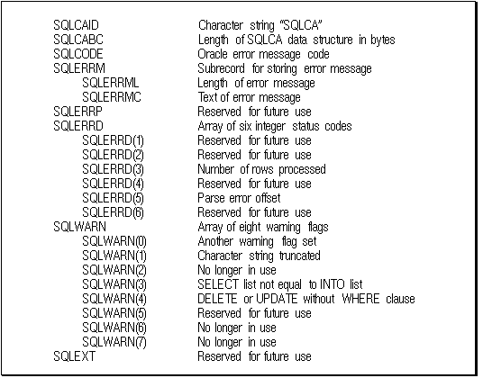

8.2.2 SQLCA
SQLCAは、レコードに似たホスト言語データ構造体です。Oracleでは、すべての実行SQL文の後でSQLCAが更新されます。(宣言部の後では、SQLCAの値は未定義になります。)SQLCAに格納されているOracleリターン・コードをチェックすることで、プログラムはSQL文の結果を判断できます。これには2通りの方法があります。
WHENEVER文による暗黙的なチェック
SQLCA変数の明示的なチェック
WHENEVER文、SQLCA変数に対するコードの明示的チェックを使用するか、あるいは両方を使用できます。一般的に、WHENEVER文を使用する方が簡単で、移植性も高く、ANSI準拠であるためお薦めします。

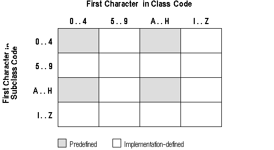

SQLSTATE状態コードは、2文字のクラス・コードおよびその後に続く3文字のサブクラス・コードで構成されます。クラス・コード00は正常終了を示し、それ以外のクラス・コードは例外のカテゴリを示します。サブクラス・コード000は特定の例外を示しませんが、それ以外のサブクラス・コードはそのカテゴリの中の特定の例外を示します。たとえば、SQLSTATE値22012は、クラス・コード22(データ例外)とサブクラス・コード012(ゼロ除算)で構成されています。
SQLSTATE値の5文字はそれぞれ、数字(0から9)または大文字の英字(AからZ)です。0から4の数字、あるいはAからHの文字で始まるクラス・コードは、事前定義の条件(SQL92で定義されている条件)用に予約されています。他のすべてのクラス・コードは実装定義の状態用に確保されています。事前定義クラスのうち、0から4の数字またはAからHの文字で始まるサブクラス・コードは、事前定義の副条件用に予約されています。他のすべてのサブクラス・コードは、実装時に定義される副条件用に予約されています。図8-1は、コード体系を示しています。
表8-5は、SQL92で事前に定義されているクラスを示しています。

8.4.4 SQLCAの内容
SQLCAにはSQL文の実行結果に関する次のランタイム情報が格納されます。
Oracleエラー・コード
警告フラグ
イベント情報
処理済行数
診断情報
図8-2に、SQLCA内のすべての変数を示します。特定のホスト言語におけるSQLCA構造体および変数の名前を調べるには、このマニュアルに対するその言語用の補足資料を参照してください。
