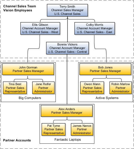

チャネル営業チームは内部従業員で構成されます。 一方、パートナ・アカウントおよびパートナ担当者はすべて社外に存在します。 ビジネス・ユース・ケースをサポートするため、3つのパートナ・アカウントを作成する必要があります。 次の図に、3つのパートナ・アカウントがVision Corporationの組織階層の外部に存在することを示します。
この図には、1人のチャネル営業マネージャと3人のチャネル・アカウント・マネージャ(East、Central、Westの3つのチャネル営業テリトリごとに1人ずつ)を含むチャネル営業チームが示されています。 また、チャネル営業テリトリごとにパートナ営業マネージャ、パートナ管理者およびパートナ営業担当を含むパートナ・ユーザー・チームも示します。
チャネル営業チームとそのパートナー・アカウント。
