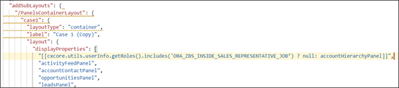

  4. 「/PanelsContainerLayout」セクションまでスクロールします。
  5. 「accountHierarchyPanel」パネルを次の式に置き換えます:
    "[[cxcore.utils.userInfo.getRoles().includes('ORA_ZBS_INSIDE_SALES_REPRESENTATIVE_JOB’) ? null: accountHierarchyPanel]]",
    このスクリーンショットは、JSONで「accountHierarchyPanel」パネルがどのように表示されるかを示しています。

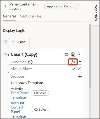

  3. プロパティ・ペインで、「ケース1」の横にある複製アイコンをクリックします。
    このスクリーンショットは、パネル・レイアウトを複製する方法を示しています。
  4. 「ケース1 (コピー)」パネル・レイアウトの条件の横にある「式エディタ」アイコンをクリックします。
    これは、式エディタ・アイコンのスクリーンショットです。

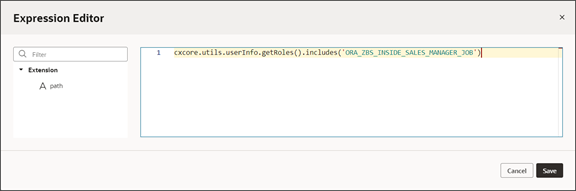

  5. 「式エディタ」ダイアログで、次の式を入力します:
    cxcore.utils.userInfo.getRoles().includes('ORA_ZBS_INSIDE_SALES_MANAGER_JOB')
    これは式エディタのスクリーンショットです。

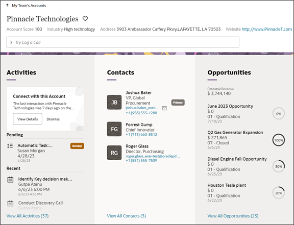

    ログイン・ユーザーが営業担当であるスクリーンショットを次に示します。 勘定科目詳細ページに階層パネルが表示されないことに注意してください。 これは、以前に行ったJSONの更新によるものです。
    これは、階層パネルのないアカウント詳細ページのスクリーンショットです。
    次に、営業マネージャとしてサインインします。 アカウント詳細ページでは、階層パネルの後にアクティビティ・パネルが表示されます。
