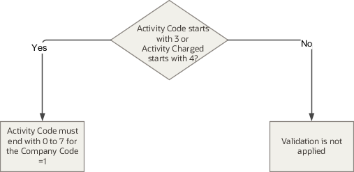

例2: アクティビティ・コードと請求アクティビティ・コードに基づくアクティビティ・コード検証
アクティビティ・コードが3で始まる、または請求アクティビティ・コードが4で始まるものと仮定します。 このとき、会社コード=01であればアクティビティ・コードの末尾は{0-7}でなければなりません。
次の検証ルールが適用されます。
この図は、相互検証ルールによって条件フィルタが評価され、結果に応じて検証フィルタが適用される様子を示しています。
このCostKffValidationRule.datファイルを使用して、条件フィルタおよび検証フィルタを適用します。
METADATA|CostKffValidationRule|CrossValidationRuleId|StructureInstanceCode|RuleCode|RuleDescription|ErrorMessageText|EnabledFlag|StartDateActive|EndDateActive|ConditionFilterText|ValidationFilterText
MERGE|CostKffValidationRule|32|HDL_COST_CVR_COST_KFF_INST|<RuleCode>|<ruleDesc>|<errorMsgTxt||Y|2010/01/01|4712/12/31|Company = 01,ACTIVITY_CODE STARTSWITH 3, ACTIVITY_CODE STARTSWITH 4|ACTIVITY_CODE ENDSWITH 0,ACTIVITY_CODE ENDSWITH 1,ACTIVITY_CODE ENDSWITH 2,ACTIVITY_CODE ENDSWITH 3,ACTIVITY_CODE ENDSWITH 4,ACTIVITY_CODE ENDSWITH 5,ACTIVITY_CODE ENDSWITH 6,ACTIVITY_CODE ENDSWITH 7

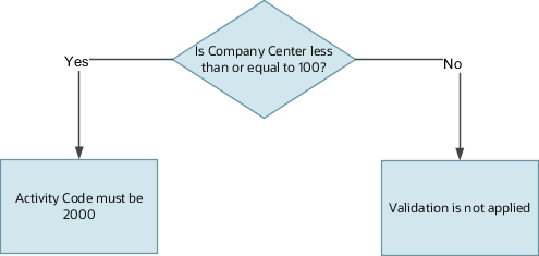

例3: コスト・センターに基づくアクティビティ・コード
コスト・センターが100以下の場合、アクティビティ・コードは2000である必要があります。 「コスト・センターは100以下である」という条件フィルタがアプリケーションによって評価されます。 条件フィルタが満たされた場合、「アクティビティ・コードは2000でなければならない」という検証フィルタが適用されます。
この図は、相互検証ルールによって条件フィルタが評価され、結果に応じて検証フィルタが適用される様子を示しています:
METADATA|CostKffValidationRule|StructureInstanceCode|RuleCode|RuleDescription|ErrorMessageText|EnabledFlag|StartDateActive|EndDateActive|ConditionFilterText|ValidationFilterText
MERGE|CostKffValidationRule|33|HDL_COST_CVR_COST_KFF_INST|ACTIVITY_CODE_CHECK_RULE|Check Activity Code|Activity Code must be 2000 for Cost Center less than 100.|Y|2010/01/01|4712/12/31|COST_CENTER <= 100|ACTIVITY_CODE = 2000

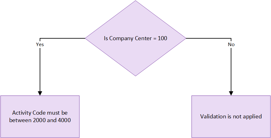

例4: 特定のコスト・センターのアクティビティ・コード範囲
コスト・センターが100の場合、アクティビティ・コードは2000から4000の間である必要があります。 「コスト・センターは100以下である」という条件フィルタがアプリケーションによって評価されます。 条件フィルタが満たされた場合、「アクティビティ・コードは2000から4000の間でなければならない」という検証フィルタが適用されます。
ノート: ハイフンとBETWEEN演算子の値の間に空白は入れません。 (例: BETWEEN 2000-4000)
この.datファイルを使用して、条件フィルタおよび検証フィルタを適用します:
METADATA|CostKffValidationRule|StructureInstanceId|StructureInstanceCode|RuleC
MERGE|CostKffValidationRule||HDL_COST_CVR_COST_KFF_INST|ACTIVITY_CODE_BETWEEN_
CHECK|Activity Code between validation for Cost Center|Activity Code must be
between 2000 and 4000 if Cost Center is 100|Y|2018/01/01||COST_CENTER =
100|ACTIVITY_CODE BETWEEN 2000-4000
