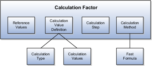

計算係数の側面を次の図に示します:
計算係数の側面を示す図
