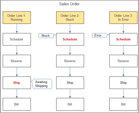

スタック明細のフローの例
ノート
  • オーダー明細1は予約ステップを完了し、実行中で、出荷を待機しています。
  • オーダー明細2は、なんらかの理由によりスケジュール・ステップでスタック状態になり、先に進めません。
  • オーダー明細3は、スケジュール・ステップでエラーが発生し、先に進めません。

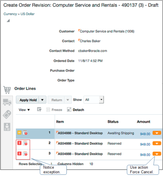

  2. 「概要」ページで、スタック状態のオーダー明細が含まれる販売オーダーを検索して開きます。
    この例では、オーダー明細の「ステータス」属性が、数時間「出荷待機中」のままになっていると仮定します。
    ヒント: 販売オーダー番号または販売オーダーの識別に使用できるその他の値がわからない場合は、「概要」ページで「期限超過オーダー」棒グラフを使用します。 たとえば、「期限超過オーダー」には、期限を14日超過している販売オーダーが含まれます。 これらのオーダーの一部に、応答していないオーダー明細が含まれている可能性があります。
  3. ページの上部で、「処理」→「改訂の作成」をクリックします。
  4. 「オーダー明細」領域で、取り消す必要がある明細を見つけます。
  5. 「処理」ドロップ・ダウン・アイコンが表示されるまで、右側にスクロールします。
  6. 「処理」→「明細の強制取消」をクリックします。
    • Order Managementにより、オーダー明細の「数量」は0に変更され、「ステータス」が「取消要求済」や「取消待ち状態」などの別の値に変更されます。 要求をモニターするには、「ステータス」が「取消済」になるまで「リフレッシュ」をクリックします。
