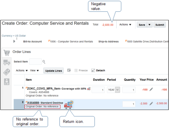

  • オーダー明細では、返品を示すために左向きのトラックのアイコンを使用します。

  4. オプション属性を設定し、販売オーダーを確認します。
    • アカウントの詳細などのビジネス要件に応じたオプション属性の設定、オーダー明細詳細の上書き、返品について説明した必要な添付ファイルの追加などを行います。
      たとえば、「売掛/未収金トランザクション・タイプ」を設定するには、「請求および支払詳細」をクリックし、「オーダー明細詳細」領域のオーダー明細でアカウント詳細の編集をクリックします。
    • 「出荷詳細」→「供給」をクリックし、「倉庫」属性および「要求日」属性に、この手順でここまでに指定した詳細が含まれていることを確認します。
  5. 販売オーダーを送信します。
    • ページ上部の「合計」の横にあるをクリックして、「即時支払」に負の値が含まれていることを確認します。
    • 「送信」をクリックします。
      エラーが発生した場合は、オーダー・ヘッダーおよびオーダー明細の属性(「請求先アカウント」など)が正しく設定されていることを確認し、再度「送信」をクリックします。

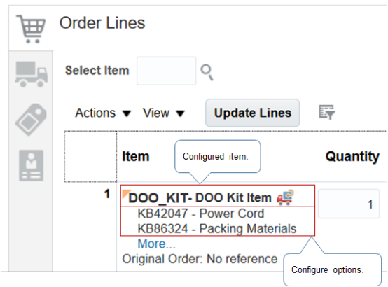

返品キット
キットを返品すると、Order Managementによって、キットとその展開品目が同じオーダー明細に追加されます。
同じオーダー明細へのキットとその展開品目の 追加
キットには展開品目が含まれます。 たとえば、DOO_KIT-DOOキット品目はキットで、これらの品目が含まれています。
  • KB42047電源コード
    KB86324パッキング材料
キットをオーダー明細に追加し、その後、同じ明細で返品する展開品目を選択することはできません。 かわりに、参照されない別の返品明細を展開品目ごとに作成できます。
