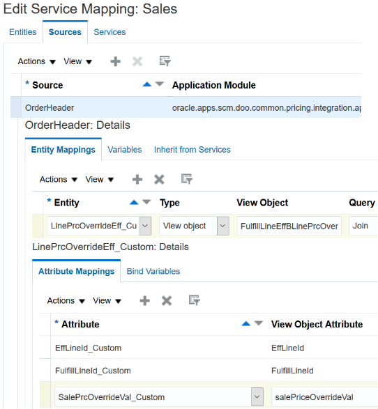

  5. オーダー・ヘッダーのソースを設定します。
    • 「ソース」をクリックし、値を含む「行」をクリックします。
      属性
      Source
      OrderHeader
    • 「エンティティ・マッピング」タブで、「表示」>「列」をクリックし、結合エンティティおよび結合エンティティ属性にチェック・マークを追加します。
    • 「処理」>「行の追加」をクリックし、値を設定して、「保存」をクリックします。
      属性
      エンティティ
      LinePrcOverrideEff_Custom
      タイプ
      ビュー・オブジェクト
      ビュー・オブジェクト
      FulfillLineEffBLinePrcOverrideprivateVO
      入力する値が、フレックスフィールド・アーカイブを調べたときに、このトピックで前に確認した値と正確に一致していることを確認してください。 .xml拡張子は含めないでください。
      問合せタイプ
      結合
      問合せ属性
      FulfillLineId
      結合エンティティ
      明細
      別の行をクリックしてからこの行に戻り、結合エンティティ属性を取得して値を移入する必要がある場合があります。
      結合エンティティ属性
      LineId
    • 詳細領域LinePrcOverrideEff_Customで、属性を追加し、「保存」をクリックします。
      属性
      ビュー・オブジェクト属性
      EffLineId_Custom
      EffLineId
      FulfillLineId_Custom
      FulfillLineId
      SalePrcOverrideVal_Custom
      salePriceOverrideVal
      入力する値が、このトピックで以前に確認したフレックスフィールド・アーカイブの名前のタグViewAttributeで認識した値と正確に一致していることを確認してください。 たとえば、ViewAttribute Name="salePriceOverrideVal"です。
      このステップでは、オーダー入力スペシャリストが価格オーダー処理を使用するか、販売オーダーを保存するときに、Order Managementが価格設定に送信する公開ビュー・オブジェクトから拡張可能フレックスフィールド値を読み取るように価格設定を設定します。
      たとえば:
      Order Managementが価格設定に送信するパブリック・ビュー・オブジェクトから拡張可能フレックスフィールド値を読み取るように価格設定を構成するステップ

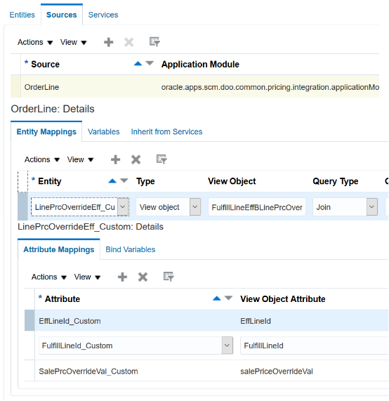

  6. オーダー明細のソースを設定します。
    • ソース領域で、値を含む「行」をクリックします。
      属性
      Source
      OrderLine
    • 「エンティティ・マッピング」タブで、「処理」>「行の追加」をクリックして値を設定し、「保存」をクリックします。
      属性
      エンティティ
      タイプ
      ビュー・オブジェクト
      ビュー・オブジェクト
      問合せタイプ
      結合
      問合せ属性
      FulfillLineId
      結合エンティティ
      明細
      結合エンティティ属性
      LineId
      このステップでは、パブリック・ビュー・オブジェクトの拡張可能フレックスフィールド属性をマップします。 Order Managementがオーダー明細の明細数量または出荷属性を更新するときに、Order ManagementがPricingに送信するパブリック・ビュー・オブジェクトから拡張可能フレックスフィールド値を読み取るようにPricingを設定します。
    • HeaderPricingEff_Customの詳細領域で、属性を追加します。
      属性
      ビュー・オブジェクト属性
      EffLineId_Custom
      EffLineId
      FulfillLineId
      入力する値が、このトピックで以前に調べたフレックスフィールド・アーカイブのViewAttribute名前タグで確認した値と正確に一致していることを確認してください。 たとえば、ViewAttribute Name="salePriceOverrideVal"です。
      このステップでは、Order Managementがオーダー明細の数量属性または出荷属性を更新したときにOrder Managementが価格設定に送信するパブリック・ビュー・オブジェクトから拡張可能フレックスフィールド値を読み取るように価格設定を設定します。
      たとえば:
      Order Managementが受注明細の数量属性または出荷属性を更新するときに、Order Managementが価格設定に送信するパブリック・ビュー・オブジェクトから拡張可能フレックスフィールド値を読み取るように価格設定を構成するステップ
  7. 「保存してクローズ」>「完了」をクリックします。

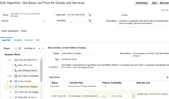

  5. 「アルゴリズムの編集」ページのアルゴリズム・タブで、ステップ「手数料の作成」を展開し、ステップ「ネイティブ・チャージの作成」をクリックします。
    このステップは、上書き値を含む拡張可能フレックスフィールドを参照するように変更します。
  6. データ・セット領域で、このデータ・セットを追加します。
    属性
    名前
    LinePrcOverrideEff
    変数パス
    PriceRequest.LinePrcOverrideEff_Custom
    カーディナリティ
    0または1つ
    データ・セット結合
    [FulfillLineId_Custom: {Line.LineId}]

    改訂された完全なコードを次に示します。
    Comp = ChargeComponent.insert([ChargeComponentId:++ServiceParam.ChargeComponentIdCntr, ChargeId: Ch.ChargeId])
    Comp.PriceElementCode = ElementParam
    Comp.PriceValidFrom = Line.PricingDate
    if ( EndDate!=null ) Comp.PriceValidUntil = EndDate
    Comp.SequenceNumber = (Long) Ch.CompSeqCntr++
    Comp.SourceId = Candidate.PriceListChargeId
    Comp.SourceTypeCode = 'PRICE_LIST_CHARGE'
    fine({'Before UnitPrice Calc - CalcMethod: '+Candidate.CalculationMethod})
    Comp.createDataObject('UnitPrice')
    //Base List Price Override

  1. 「アルゴリズムの管理」ページで、価格販売トランザクションを開いて編集します。
  2. 「アルゴリズムの編集」ページで、「テスト」をクリックします。
  3. 「処理」>「行の追加」をクリックし、値を設定します。
    属性
    テスト・ケース名
    テスト基準価格上書き
  4. 入力のテスト領域の変数名列にPriceRequestが含まれている行で、変数値列の「鉛筆」をクリックします。
