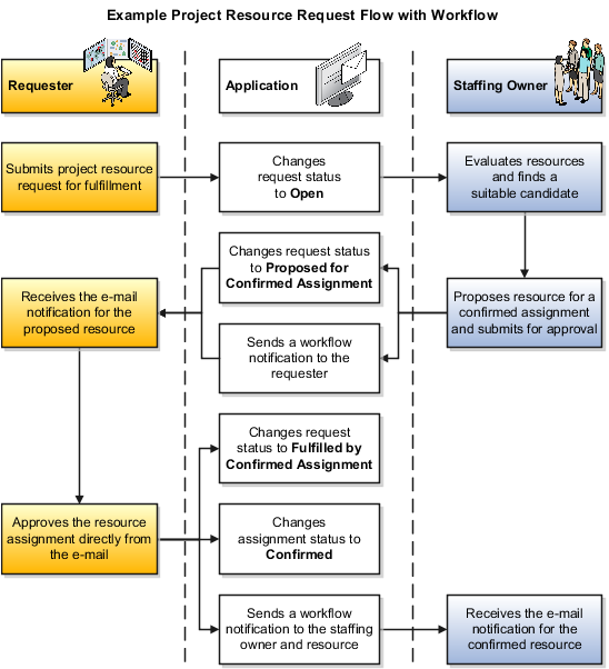

ワークフロー通知の例
この例では、ワークフロー通知を使用するプロジェクト・リソースの要求について説明します。この例では、要求者のアクティビティ、アプリケーション、要員配置所有者および関連するワークフロー通知について説明します。
