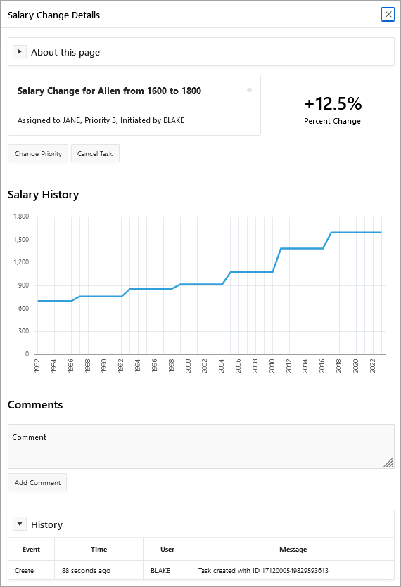

5.1.4 タスクの詳細について
タスクの詳細ページには、特定のタスク・インスタンスに関する情報が表示されます。
タスクの詳細ページには、特定のタスク・インスタンスに関する情報が表示されます。この情報は、「統合タスク・リスト」に表示される情報よりも詳細に説明されています。

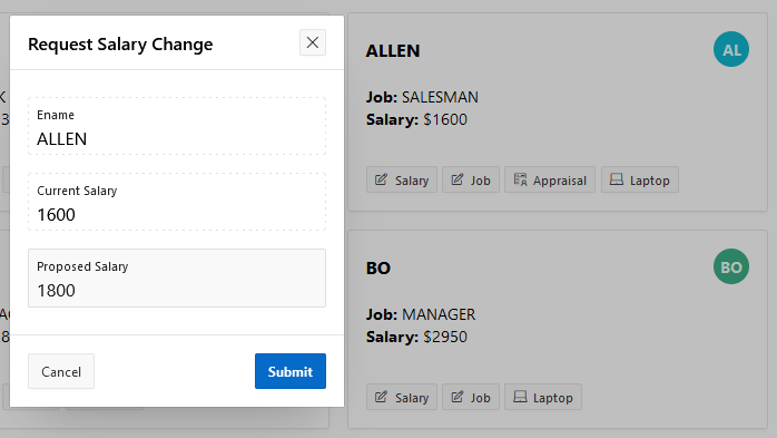

たとえば、Sample Workflows, Approvals, and Tasksアプリケーションを使用してAllenの1600から1800への給与変更リクエストを申請する場合を考えます。
図sample_app_request_salary_change.pngの説明

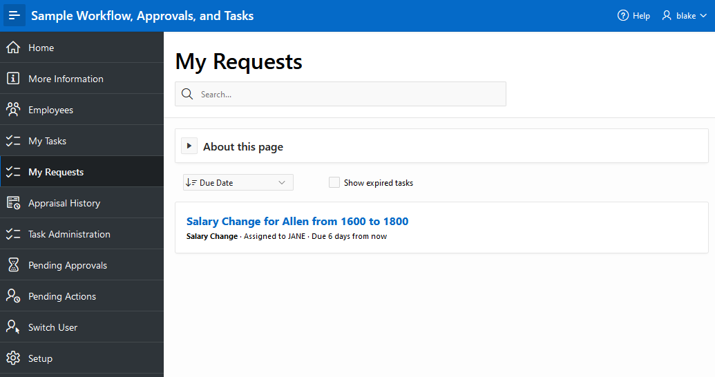

My Requests統合タスク・リストに"Salary Change for Allen from 1600 to 1800"が表示され、タスクが現在から6日間でJaneに割り当てられていることが示されています。
図sample_app_my_requests_task_list.pngの説明
タスクのタイトルをクリックしてタスクの詳細ページにアクセスすると、タスクの優先度、タスクを開始したユーザー、このリクエストが表す割合の変更、経時的なAllenの給与の変化を示すグラフ、タスクへのコメント、タスクの履歴など、タスクに関する情報が表示されます。
図sample_app_salary_change_details.pngの説明
