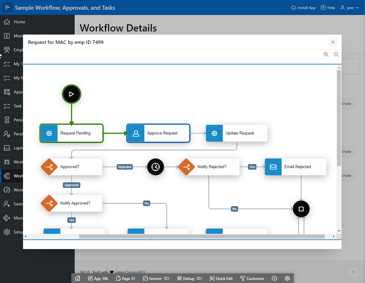

ワークフローの視覚的な表現(「ワークフロー・ダイアグラム」リージョン)は、ワークフローの詳細ページでも使用できます。ワークフロー・ダイアグラムでは、ワークフロー・インスタンスがこれまでに実行したルートが強調表示されます。
workflow_diagram_example.pngの説明が続きます
図workflow_diagram_example.pngの説明

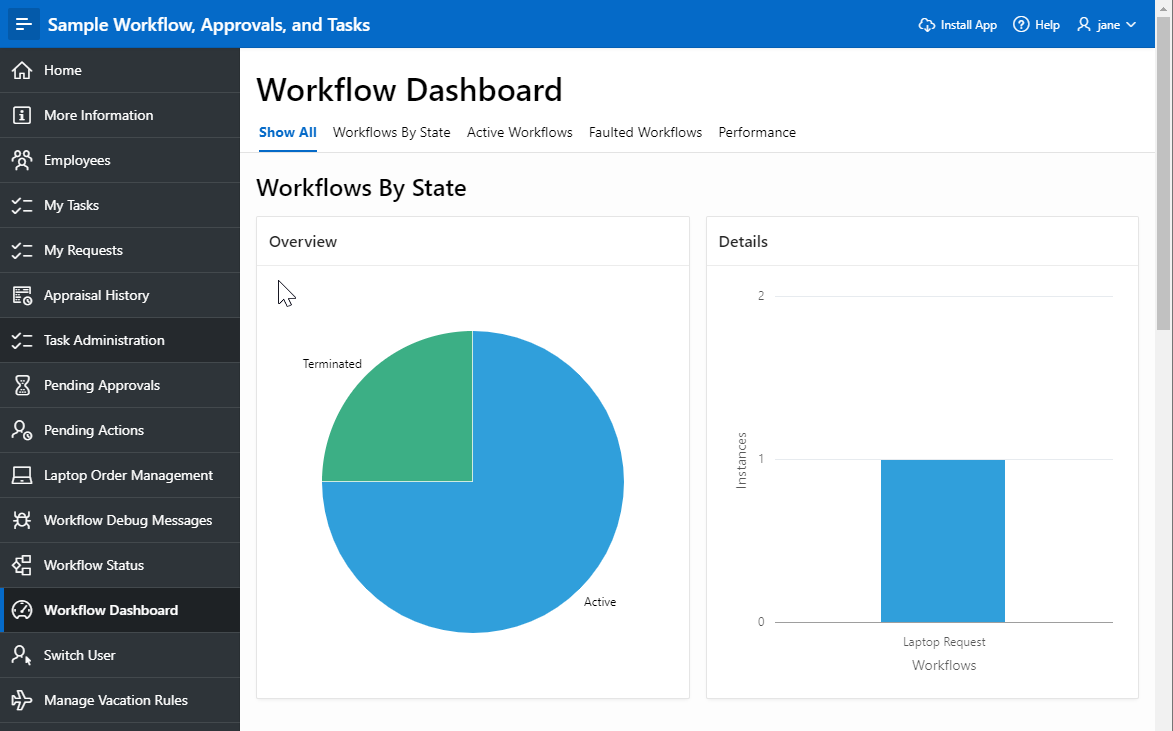

「ワークフロー・ダッシュボード」ページ
「ワークフロー・ダッシュボード」ページには、ワークフロー・インスタンスの進捗をモニターし、アクティビティおよびワークフローのパフォーマンスを比較するためのチャートが表示されます。「ワークフロー・ダッシュボード」には次のタブがあります:
  • 状態別ワークフロー - 状態別のワークフローの分布を示す円グラフが表示されます。特定の状態をクリックすると、現在その状態にあるワークフロー・インスタンスの数が表示されます。
  • アクティブなワークフロー - アクティブまたは一時停止状態のワークフローの数が表示されます。特定のワークフローをクリックすると、特定のアクティビティで待機しているワークフロー・インスタンスの数が表示されます。
  • 障害が発生したワークフロー - 障害が発生した状態のワークフローの数が表示されます。特定のワークフローをクリックすると、特定のアクティビティで障害が発生したワークフロー・インスタンスの数が表示されます。
  • パフォーマンス - ワークフローの平均完了時間が表示されます。「時間単位」ドロップダウン・リストを使用して、チャートの時間単位を変更します。
workflow_dashboard_example.pngの説明が続きます
図workflow_dashboard_example.pngの説明
