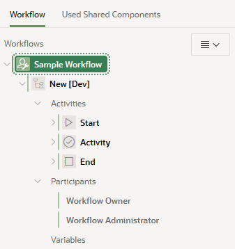

20.1.3.1 ワークフロー・デザイナのツリー
ワークフロー・デザイナのツリーは、アプリケーションのすべてのワークフロー定義をツリー形式で表示します。
ワークフロー・デザイナのツリーは、ワークフロー・デザイナの左側のパネルです。ワークフロー定義を展開すると、そのワークフロー定義のパラメータとワークフローの各バージョンがAPEXに表示されます。ワークフローを展開すると、次のものが表示されます。
  • ワークフロー・アクティビティ(アクティビティ変数を含む)
  • 各アクティビティの送信接続と受信接続
  • ワークフロー参加者
  • ワークフロー変数

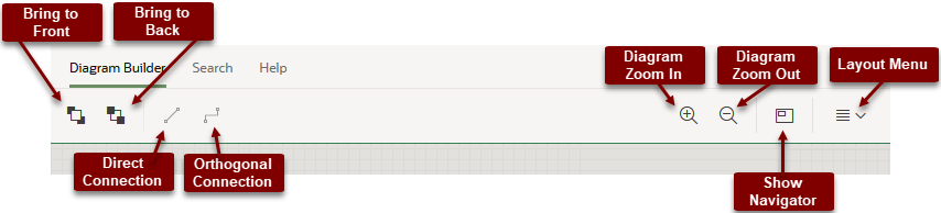

ダイアグラムのツールバーには、ダイアグラム・ビルダーとの対話操作のためのツールが含まれています。
ダイアグラム・ビルダーの上部にあるダイアグラムのツールバーには、ページの中央にある作図領域でのワークフローの表示方法を変更するための状況依存ツールが含まれています。
workflow_diagram_toolbar.pngの説明が続きます
図workflow_diagram_toolbar.pngの説明
「最前面へ移動」と「背面へ移動」を使用して、作図領域のアクティビティを前後に移動します。これは、作図領域でアクティビティが重なっている場合に役立ちます。

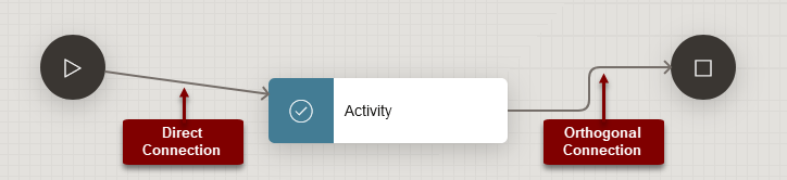

特定の接続の外観を変更するには、「直接接続」と「直交接続」を使用します。直接接続とは、2つのアクティビティ間の直線です。直交接続は、垂直線、水平線、90度のアングルを組み合せて2つのアクティビティを接続します。
ヒント:
「レイアウト・メニュー」の「デフォルト・ルーター設定」オプションを使用すると、ワークフローのデフォルトの接続スタイルを設定できます。デフォルト・ルーター設定を変更しても、個別に構成したコネクタは更新されません。

「ダイアグラムのズーム・イン」と「Diagram Zoom Out」を使用して、作図領域をズーム・インおよびズーム・アウトします。

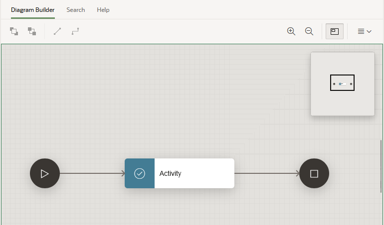

ナビゲータ・ビューの表示を使用して、現在の作図領域の状態を反映した概要のナビゲータ・ビューを切り替えます。ナビゲータ・ビューの作図領域をパンするには、表示可能なビューの四角形をクリックしてドラッグします。
workflow_navigator_view.pngの説明が続きます
図workflow_navigator_view.pngの説明

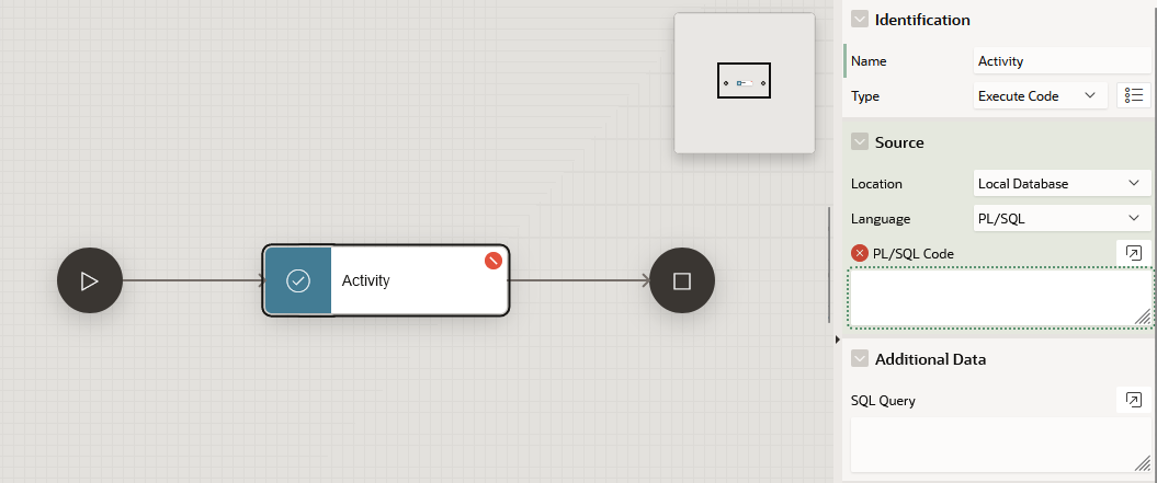

作図領域にアクティビティをドラッグすると、右上隅にコンテキスト・アイコンが表示されます。アクティビティにエラーや欠落している情報がある場合、アイコンは赤色になります。アクティビティを選択すると、エラーの場所にマークが付いたアクティビティ・プロパティが表示されます。
workflow_activity_property_error.pngの説明が続きます
図workflow_activity_property_error.pngの説明

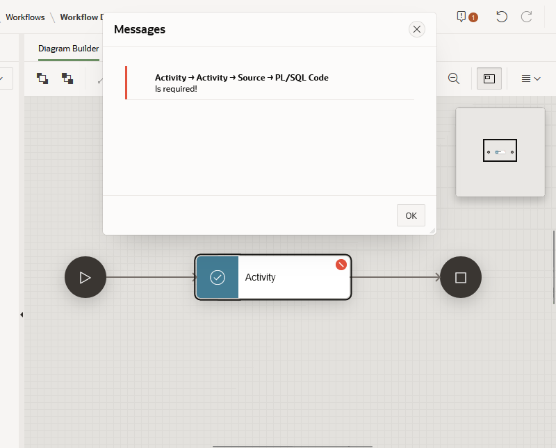

「メッセージの表示」アイコンには、ワークフローのエラー数が表示されます。アイコンを選択して、エラー・メッセージのリストを表示できます。特定のエラー・メッセージを選択して、アクティビティのプロパティを表示できます。
workflow_activity_error.pngの説明が続きます
図workflow_activity_error.pngの説明

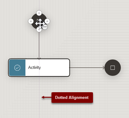

作図領域には、背景に10ピクセルのグリッドがあります。作図領域を使用すると、アクティビティや接続の位置の変更や移動ができます。アクティビティとリンクを再配置するときに、それらは10ピクセルのステップで移動し、グリッドに一致した状態が維持されます。アクティビティを再配置すると、アクティビティに連結されたコネクタも移動します。アクティビティをドラッグすると、そのアクティビティが作図領域上の他のアクティビティと水平または垂直に整列したときに点線が表示されます。
workflow_dotted_alignment.pngの説明が続きます
図workflow_dotted_alignment.pngの説明

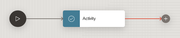

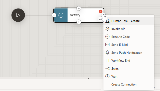

「接続」ツールは、2つのアクティビティを接続するときに使用します。接続ツールは、各アクティビティの複数の側面(上下左右)で使用できます。ツールをクリックするとメニューが開き、アクティビティのタイプを選択できます。APEXは、接続ツールをクリックした側と同じ側に新しいアクティビティを作成します。
workflow_activity_connect_menu.pngの説明が続きます
図workflow_activity_connect_menu.pngの説明
接続ツールを使用して新しい接続を作成することもできます。接続の端を既存のアクティビティの上にドラッグして接続するか、既存のアクティビティ上で接続ツールからドラッグして新しい接続を描画します。
workflow_new_connection_no_end.pngの説明が続きます
図workflow_new_connection_no_end.pngの説明

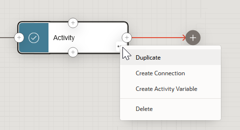

「メニュー」ボタンを使用して、アクティビティに使用可能なアクションを含むメニューを開きます。
workflow_activity_menu_open.pngの説明が続きます
図workflow_activity_menu_open.pngの説明
