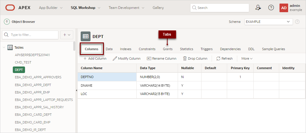

3.2.2 オブジェクトの選択とオブジェクト詳細の表示
オブジェクトの詳細を表示するには、オブジェクト・ツリーからオブジェクトを選択して、別のオブジェクトの詳細タブをクリックします。
「オブジェクトの詳細」ビュー
オブジェクト・ブラウザで、オブジェクト・ツリーでオブジェクト・タイプを展開し、オブジェクトを選択します。オブジェクトの詳細(「オブジェクトの詳細」ビューとも呼ばれる)が表示されます。
オブジェクトで使用できる様々なタブを確認します。使用可能なタブは、オブジェクト・タイプによって異なります。前述の例では、DEPT表が選択され、これには次のタブが含まれています: 「列」、「データ」、「索引」、「制約」、「権限付与」、「統計」、「トリガー」、「依存性」、「DDL」および「サンプル問合せ」。この例では、「列」タブが選択されています。
