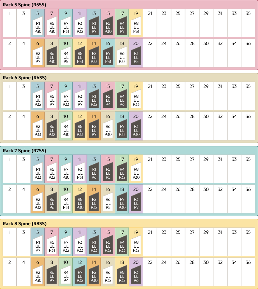

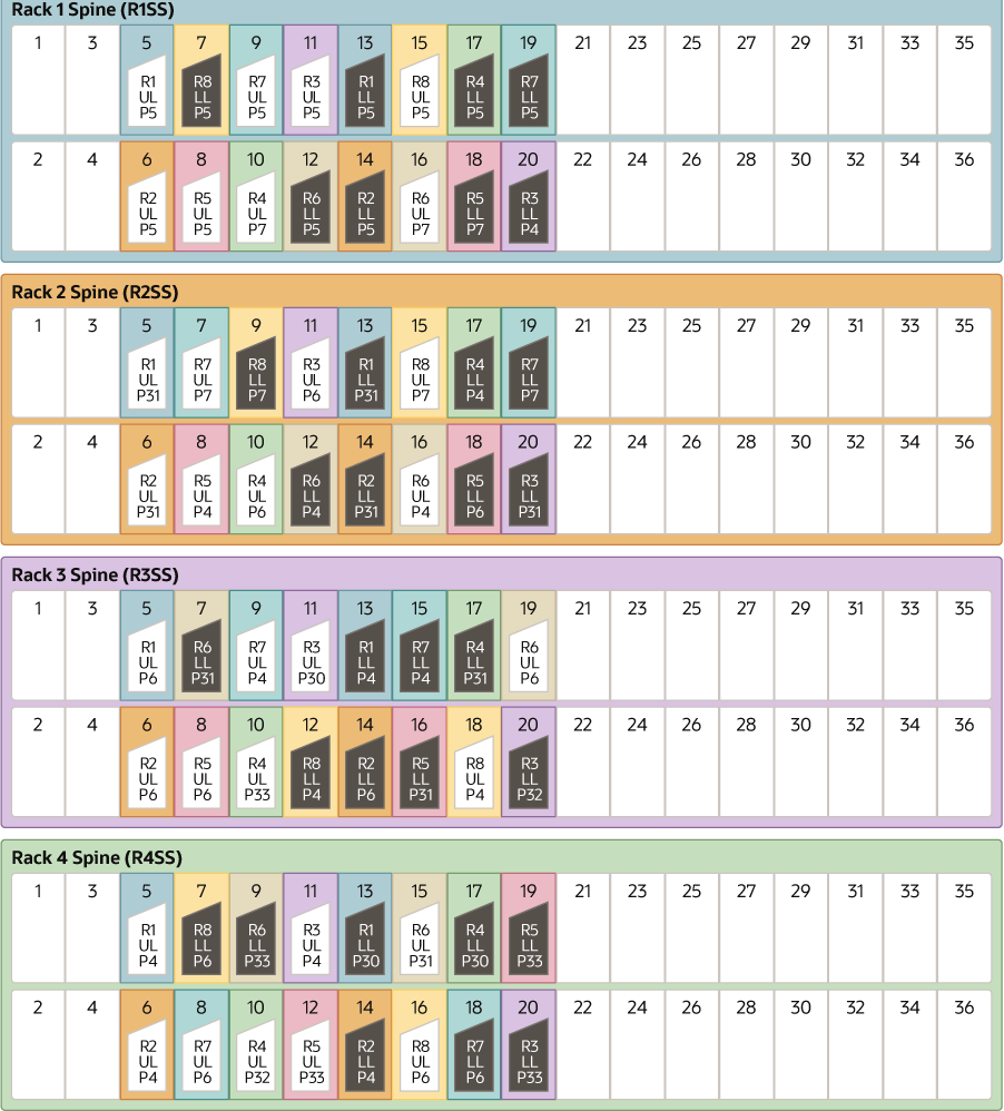

次の図は、8つのラックを配線する場合の8つのスパイン・スイッチのケーブル接続を示しています。
