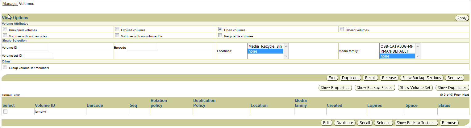

    図10-1に示すように、「管理: ボリューム」ページが表示されます。
    図10-1 「ボリュームの管理」ページ
    図10-1の説明が続きます
    「図10-1 「ボリュームの管理」ページ」の説明

  4. 「表示オプション」で、ボリューム表示のフィルタリング方法を選択します。
    次の、相互に排他的なフィルタリング方法のいずれかを選択します。
    • 必要に応じて、ボリューム属性で1つ以上の属性を選択してボリュームの表示を制限し、「適用」をクリックします。
      • 期限内のボリューム
        このオプションは、まだ期限内であるボリュームを表示する場合に選択します。
      • 期限切れのボリューム
        このオプションは、有効期限を過ぎたか、コンテンツ管理されているため、期限切れとなったボリュームを表示する場合に選択します。
      • オープン・ボリューム
        これはデフォルトの表示オプションです。他の表示オプションを選択せずにこのオプションを選択解除して「適用」をクリックした場合、再び自動的にこのオプションが選択されます。
      • クローズ済ボリューム
        このオプションは、クローズしているボリュームを表示する場合に選択します。
      • バーコードがないボリューム
        このオプションは、タグがないボリュームを表示する場合に選択します。
      • ボリュームIDがないボリューム
        このオプションは、ボリュームIDがないボリュームを表示する場合に選択します。
      • 再利用可能なボリューム
        このオプションは、再利用可能なボリュームをすべて表示する場合に選択します。
      選択したプロパティのいずれかに一致するジョブが表示されます。たとえば、オープン・ボリュームバーコードがないボリュームを選択した場合、オープンしているか、バーコードのないすべてのジョブが表示されます。
    • 「単一選択」で、次のいずれかのオプションを選択し、「適用」をクリックします。
      • ボリュームID
        このフィールドにボリュームIDを入力し、「管理: ボリューム」リストを一致するボリュームに制限します。
      • ボリューム・セットID
        このフィールドにボリューム・セットIDを入力し、「管理: ボリューム」リストを一致するボリューム・セットのボリュームに制限します。
      • バーコード
        このフィールドにバーコードを入力し、「管理: ボリューム」リストを一致するボリュームに制限します。
      • 場所
        「場所」リストから場所を選択し、「管理: ボリューム」リストを選択した場所にあるボリュームに制限します。
        [Shift]を押しながらクリックすると、複数の場所を選択できます。デフォルト値は「なし」で、すべての場所のボリュームが表示されます。場所の詳細は、「ボールティング」を参照してください。
      • メディア・ファミリ
        「メディア・ファミリ」リストからメディア・ファミリを選択し、「管理: ボリューム」リストを選択したメディア・ファミリのボリュームに制限します。[Shift]を押しながらクリックすると、複数のメディア・ファミリを選択できます。
        デフォルト値は「なし」で、すべてのメディア・ファミリに属するボリュームが表示されます。
      たとえば、メディア・ファミリを選択すると、選択したメディア・ファミリのボリュームのみが表示されます。単一選択オプションを相互に組み合せたり、ボリューム属性と組み合せて選択することはできません。たとえば、オープン・ボリュームとメディア・ファミリを組み合せて、指定したメディア・ファミリに属している、オープンしているボリュームのリストを生成することはできません。
  5. 必要に応じて、ボリューム・セット・メンバーのグループ化を選択してフィルタ済ボリュームをボリューム・セット別にグループ化できます。

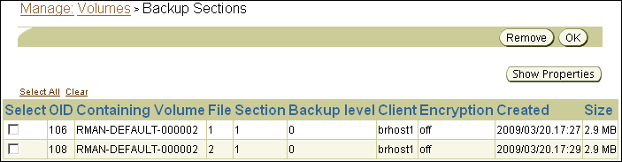

    図10-2に示すように、「管理: ボリューム > バックアップ・セクション」ページが表示されます。
    図10-2 管理: バックアップ・セクション
    図10-2の説明が続きます
    「図10-2 管理: バックアップ・セクション」の説明
    このページには、選択されたバックアップ・ピースごとに次の情報が表示されます。
    • バックアップ・セクションOID
    • 含まれるボリューム
    • 含まれるボリュームのOID
    • ファイル
    • セクション
    • バックアップ・レベル
    • クライアント
    • 暗号化
    • 作成日時
    • サイズ
  4. バックアップ・セクションの詳細を表示するには、「選択」オプションをクリックしてから「プロパティの表示」をクリックしてセクションを指定します。
    セクションのプロパティ・ページが表示されます。
  5. バックアップ・セクションを削除するには、「選択」オプションをクリックしてから「削除」をクリックしてセクションを指定します。
    確認ページが表示されます。バックアップ・セクションを削除するには「はい」をクリックし、「管理: ボリューム > バックアップ・セクション」ページに戻るには「いいえ」をクリックします。
    「管理: ボリューム」ページからバックアップ・セクションを削除すると、Oracle Secure Backupでは、セクションがボリュームから物理的に削除されるのではなく、バックアップ・セクションが削除されたことを示すようにカタログが更新されます。通常、手動による更新がカタログに必要な場合にかぎり、バックアップ・セクションを削除します。この操作は、コンテンツ管理のボリュームの場合にのみ重要です。コンテンツ管理のボリュームからすべてのセクションが削除されると、そのボリュームは上書き対象とみなされます。

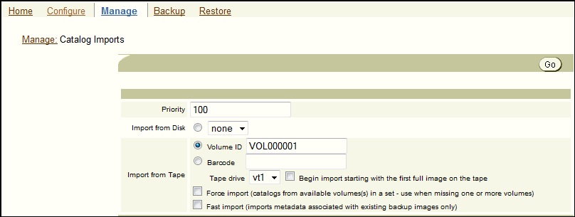

図10-3に、Oracle Secure Backup Webツールの「カタログ・インポート」ページを示します。
図10-3 「カタログ・インポート」ページ
図10-3の説明が続きます
「図10-3「カタログ・インポート」ページ」の説明
バックアップのインポートとカタログ化
この項では、ディスクとテープからのカタログ・インポート機能を実行する方法を説明します。
関連項目:
データのインポートとカタログ化の詳細は、テープからのバックアップ・カタログ・データのインポートについてを参照してください
Oracle Secure Backup Webツールを使用して、バックアップをインポートおよびカタログ化するには:
  1. 「管理: ボリューム」ページの表示のステップを実行します。
  2. 「優先度」フィールドに値を入力します。
    この値が小さいほど、カタログ・インポート・ジョブに割り当てられる優先度は高くなります。デフォルトの優先順位は100です。優先度1は、割り当てられる最高位の優先度です。
  3. ディスクからカタログをインポートするには、必要なオプションを指定します。
    関連項目:
    ディスクからバックアップ・メタデータをインポートする方法の詳細は、ディスクからのバックアップ・カタログ・データのインポートを参照してください
  4. テープからカタログをインポートするには、必要なオプションを指定します。
    関連項目:
    テープからバックアップ・メタデータをインポートする方法の詳細は、テープからのバックアップ・カタログ・データのインポートを参照してください
  5. 「実行」をクリックします。

テープからカタログ・データをインポートするには:
  1. 「テープからインポート」オプションを選択します。
  2. オプションで、次のバックアップの詳細の1つを入力します。
    • 「ボリュームID」フィールドに、バックアップのボリュームIDを入力します。
    • 「バーコード」フィールドに、バックアップのバーコードを入力します。
  3. テープ・ドライブのリストからテープ・ドライブを選択します。
    選択したテープ・ドライブに、格納されたバックアップが含まれている必要があります。
  4. 「テープ上の最初のフル・イメージからインポートを開始」を選択して、最初のバックアップ・セクションを含むバックアップ・イメージからインポートを開始します。 section.
  5. 利用できる最初のボリュームからインポートを開始するには、「強制インポート」を選択します。
  6. 関連付けられたバックアップ・カタログ・データを含むバックアップ・イメージのインポートを開始するには、高速インポートを選択します。

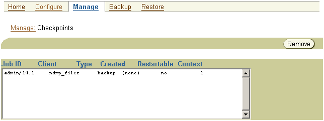

  3. 「管理」ページで「チェックポイント」をクリックすると、図10-4に示すページが表示されます。このページには、管理ドメイン内のホストについてすべてのチェックポイントが表示されます。
図10-4 「管理: チェックポイント」ページ
図10-4の説明が続きます
「図10-4 「管理: チェックポイント」ページ」の説明

チェックポイントの削除
通常は必要ありませんが、ジョブのチェックポイント・データを手動で削除できます。この操作により、次のようにディスク領域は解放されます。
  • 管理サーバーで即時解放
  • クライアントで次のバックアップ・ジョブの開始時または24時間以内のいずれか先のタイミングで解放
ノート:
完了していないバックアップ・ジョブのチェックポイントを削除すると、完了する前に失敗した場合、ジョブは最初から再開されます。
チェックポイントを削除するには:
  1. チェックポイント」ページの表示のステップを実行します。
  2. メイン・ボックスで、削除するチェックポイントを保持するジョブを選択します。

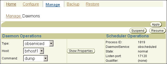

  3. 「管理」ページで、デーモンをクリックすると、図10-5に示すページが表示されます。このページでは、Oracle Secure Backupのデーモンを管理できます。
図10-5 デーモン・ページ
図10-5の説明が続きます

デーモン操作の実行
Oracle Secure Backupのデーモンは、制御コマンドの共通セットに応答します。これらのコマンドの送信は、ほとんど必要ありませんが、高度な使用方法と考えられています。
デーモンにコマンドを送信するには:
  1. 「デーモン」ページの表示のステップを実行します。
  2. 「タイプ」リストで、制御するデーモンを選択します。
  3. 「ホスト」リストで、デーモンが稼働しているホストを選択します。
  4. 「コマンド」リストで、次のオプションのいずれかを選択します。
    • dump
      内部状態情報をログ・ファイルにダンプするようにデーモンに指示します。
    • reinitialize
      構成データを再度読み取るようにデーモンに指示します。
    • debugon
      その他の情報をログ・ファイルに生成するようにデーモンに指示します。
    • debugoff
      debugonを取り消します。これはデフォルトの状態です。
  5. 「適用」をクリックして選択内容を確定します。
    成功またはエラー・メッセージに操作の結果が表示されます。
