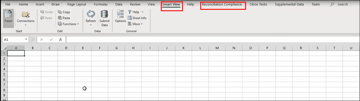

Smart Viewのインストール・ステップが完了した後は、Excelを開き、プライベート接続を確立します。
Smart Viewリボン・メニュー・オプションおよびExcelで「照合コンプライアンス」が表示されることに注意してください。
接続すると、「照合コンプライアンス」リボンの「初期化」および「インポート」オプションがアクティブになり、使用できるようになります。

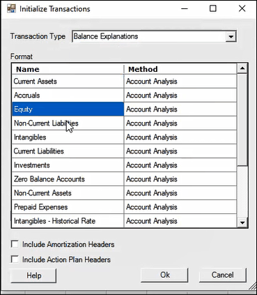

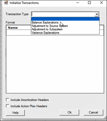

「初期化」をクリックします。
ドロップダウンからの「トランザクション・タイプ」とそのトランザクション・タイプのフォーマット表示のリストを選択します。
1つ以上のフォーマットを選択します。選択されたフォーマットは、初期化ステップ完了後にヘッダー行に作成される属性を決定します。
償却ヘッダーを含めるまたはアクション・プラン・ヘッダーを含める(あるいはその両方)のチェック・ボックスをオンにします。次に、「OK」をクリックします。これらは、オンにしない場合、ヘッダー行には含まれません。

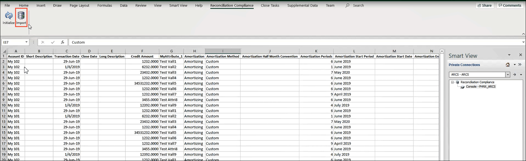

行および列—スプレッドシートに行および列を追加して、作業プロセスに役立つインポート前のノート、計算などを含めることができます。アカウントIDのない行および事前定義されたヘッダーのない列は、インポートによって無視されます。

Smart Viewのインポートには、金額または日付フィールドを金額または日付フォーマットとしてExcelでフォーマットする必要があります。テキストまたは他のフォーマットにすることはできません。
Excelでは通常、償却期間名を日付に変換します。これは、インポートでエラーの原因になります。これを防ぐには、列をテキストとしてフォーマットする(初期化で自動的に行う)か、期間名の先頭に一重引用符を付けます(例: 'January 2021)。

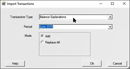

- Smart Viewの「照合コンプライアンス」リボンで、「インポート」をクリックします。
トランザクションのインポートダイアログが表示されます。必要に応じて、「トランザクション・タイプ」を変更できます。
オープンおよびクローズ期間のドロップダウンから期間を選択します。
ノート:
照合がその期間に作成されるかどうかにかかわらず、期間にトランザクションをロードできます。照合が作成されたら、トランザクションが照合に表示されます。照合が削除されても、Smart Viewを使用してロードされたトランザクションはデータベースに残ります。
- 追加または「すべて置換」のいずれかのインポート・モードを選択します。次に、「OK」をクリックします。追加では、既存トランザクションにトランザクションが追加されます。「すべて置換」では、既存トランザクションがこの新しいトランザクション・インポート・ファイルに置換されます。
