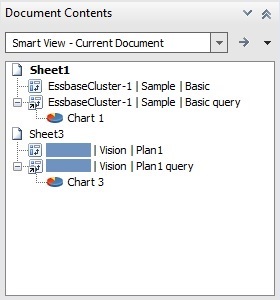

シート1が開いていると仮定して、「ドキュメント・コンテンツ」リストで「現在のドキュメント」を選択します。コンテンツ・リストが変更されて、Essbaseのアド・ホック・グリッド、アド・ホック問合せおよびチャートがシート1に表示され、Planningのグリッド、アド・ホック問合せおよびチャートがシート3に表示されます。
図16-2 Sheet1およびSheet3のコンテンツが表示されている「ドキュメント・コンテンツ」ペイン

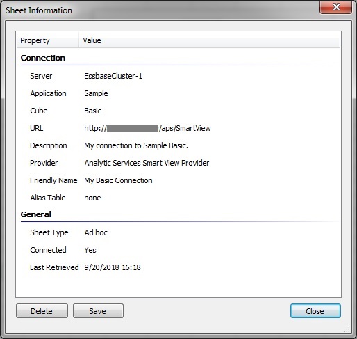

「シート情報」をクリックすると「シート情報」ダイアログ・ボックス(図16-5)が表示されます。ここで、シートまたはワークブックについてメタデータを保存または削除することもできます。

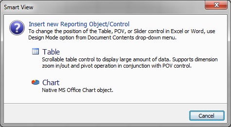

EssbaseやPlanningアド・ホックなどの一部のプロバイダでは、アド・ホック問合せまたはグリッド・オブジェクトをベースにした表ネイティブのOfficeチャートなどのレポート・オブジェクトを挿入できます。「ドキュメント・コンテンツ」でグリッドまたは問合せオブジェクトを選択して、レポート・オブジェクト/コントロールの挿入を選択します。表またはチャートの選択を要求されます:
