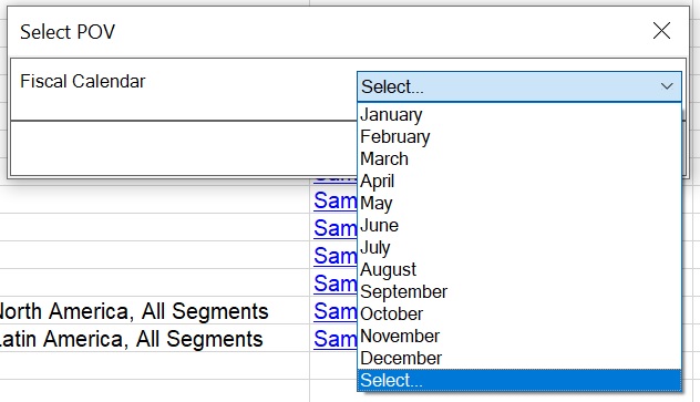

    ブック設計者が「メンバー選択」を有効にしてある場合は、ドロップダウン・リストで「選択」オプションを選択して「メンバー選択」ダイアログを起動します。次に例を示します。
    「POVの選択」ダイアログで「選択」オプションが強調表示されており、これによって「メンバー選択」ダイアログが起動される
    上の「選択」オプションを選択すると、「メンバー選択」ダイアログが表示されます。この例では、ブック設計者がFiscal Calendarディメンション内のすべてのメンバーにアクセスを提供することを選択し、「Q1」が選択されています。
