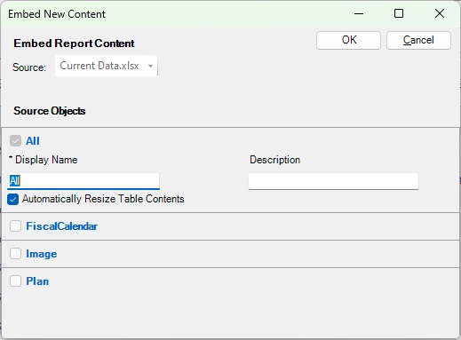

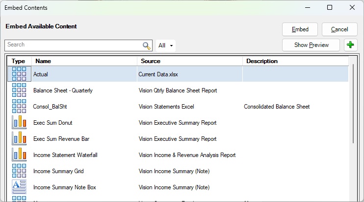

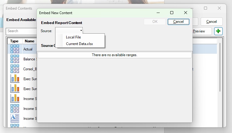

参照ファイルからコンテンツをドックレットに追加して埋め込むには:
をクリックして、
をクリックし、参照ファイルとして使用する予定のExcelファイルの場所を参照し、そのファイルを選択します。
