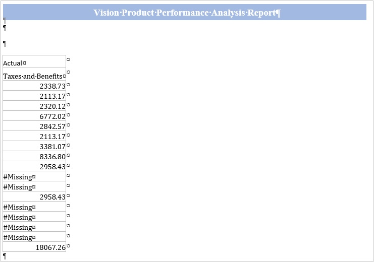

図22-29に、Wordドックレットに埋め込まれたExcel表を示します。
図22-29 参照ファイルからコンテンツがWordドックレットに埋め込まれている
