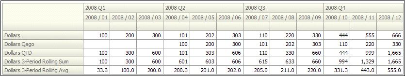

この例は、時系列関数を使用して導出されたいくつかのメジャーを含むサンプル・レポートを示しています。

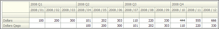

この関数は比較を行う際に便利です(「ドル」と「1四半期前のドル」の比較など)。2008/08の月におけるDollars Qagoは、2008/05の月におけるDollarsと同じです。
この例は、DollarsおよびDollars Qagoのメジャーの値を示しています。
前述の例では、Dollars QagoのメジャーはDollarsのメジャーから導出されています。

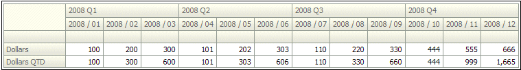

この例は、Dollars QTDメジャーを使用したレポートを示しています。このメジャーは、Dollarsメジャーの「現時点までの四半期」バージョンです。
例では、2008/05の月のDollars QTDは、2008/04と2008/05のドル建ての合計金額です。Dollars QTDは、現在の時系列グレインの期間(四半期)の、すべての問合せグレイン期間(月)の値の合計です。次の四半期には別の加算が始まります。
例では、Dollars QTDのメジャーはDollarsのメジャーから導出されています。

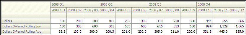

この図は、これら2つのメジャーを使用したレポートを示しています。
前述の例では、ドルの3期間の移動合計のメジャー、およびドルの3期間の移動平均のメジャーはドルのメジャーから導出されています。

<<Starting Period Offset>>および<<Ending Period Offset>>では、移動集計の最初の期間と最後の期間を指定します。この整数は、表示されている期間からの相対的な期間の数です。この例では、問合せグレインは月であり、3か月の移動合計は2期間前から始まり、現在の期間も含まれます。つまり、月が2008/07の場合は、2008/05、2008/06および2008/07を含めた移動合計になります。ドルの3期間の移動合計のメジャーを作成するには、これらのオフセットを示す整数を-2と0にします。
この関数の書式を使用すると、次のようなメジャーの式を作成できます。
PeriodRolling("Sales"."Base Measures"."Dollars" , -2, 0)
この例では、3か月の移動平均も示されます。このメジャーを計算するには、前に作成した移動合計を3で割って、3期間の移動平均を算出します。3で割るという前提は、移動合計の<<Starting Period Offset>><<Ending Period Offset>>のフィールドの-2と0が根拠になります。
3か月の移動平均の式は次のとおりです。
PeriodRolling("Sales"."Base Measures"."Dollars" , -2, 0) /3
