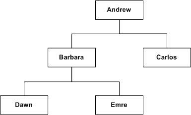

この図は、複数レベルの親子階層の例を示しています。
次の表は、Employees表の行とキー値によってこの親子階層を表す様子を示しています。
Emp_ID Mgr_ID
Andrew
null
Barbara
Andrew
Carlos
Andrew
Dawn
Barbara
Emre
Barbara
