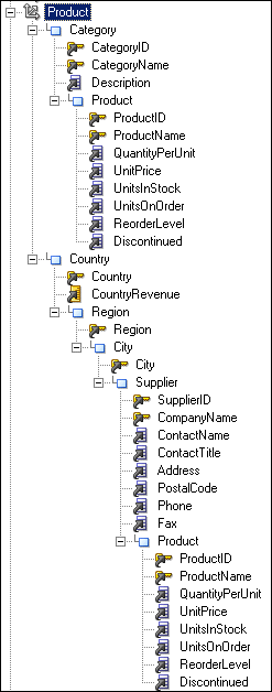

たとえば、モデルにProductという論理階層が含まれ、それにCategoryとCountryという2つの階層が含まれているとします:
論理レイヤーでは、セマンティック・モデラーによって、この論理階層が、複数の階層を含む単一のディメンション・オブジェクトとしてモデル化されます。プレゼンテーション・レイヤーでは、セマンティック・モデラーによって、このディメンションが2つの個別のオブジェクトとしてモデル化されます。1つはCategoryレベルを通るドリル・パスを表示し、もう1つはCountryレベルを通るドリル・パスを表示します:
