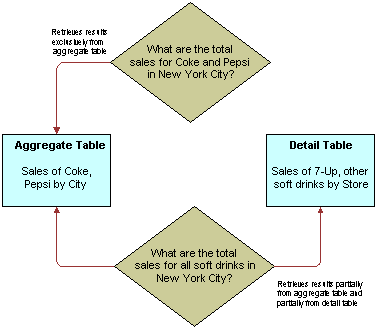

集計レベルのデータは、複数の物理表に格納できます。このような場合、Oracle Analytics問合せエンジンが問合せに対して正しいソースを選択するように、データの断片を含む論理表ソースを指定する必要があります。
たとえば、すべての店舗でのソフト・ドリンクの売上を追跡するデータベースがあるとします。データの詳細レベルは店舗レベルです。CokeとPepsiの売上の集計情報が都市レベルで格納されますが、7‐Upや他のソーダの売上に関する集計情報はありません。
このタイプの構成の目的は、集計表を最大限に活用することです。問合せでCokeとPepsiの売上額を求める場合、データは集計表から返されます。問合せですべてのソフト・ドリンクの売上額を求める場合、CokeとPepsiに関しては集計表が使用され、他のブランドに関しては詳細データが使用されます。

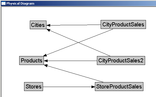

仮想表の物理結合の作成
このトピックでは、仮想表の物理結合を作成する方法の例を示します。
仮想表に適切な物理結合を構築します。CityProductSales2がCities表およびProducts表と結合されていることに注目してください。
