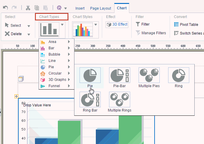

  2. チャート・タイプを変更するには、「チャート・タイプ」リストをクリックして、別のタイプを選択します。次の図では、チャート・タイプが「円」に変更されています。

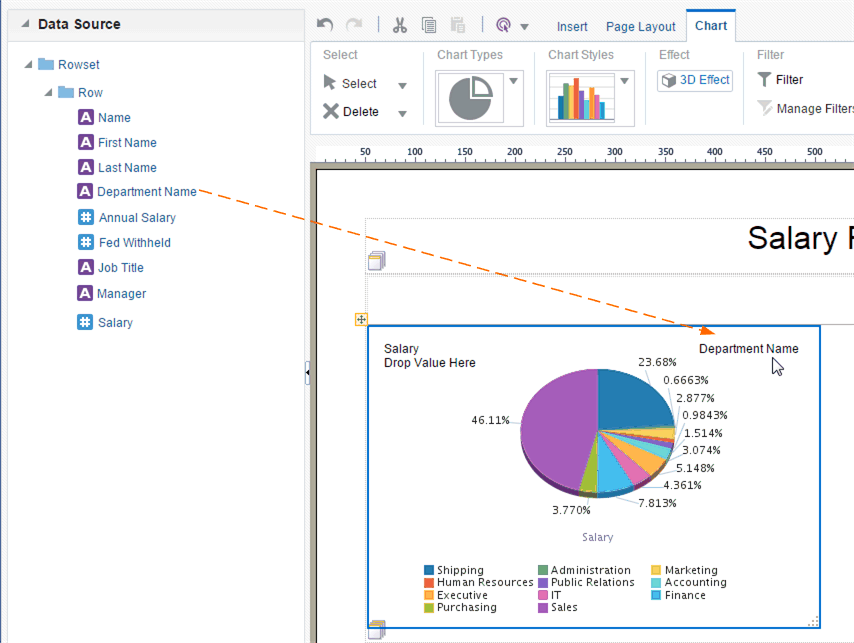

  3. 「データソース」ペインからデータ・フィールドを選択し、チャート内の適切な領域にドラッグします。次の図に示すように、このチャートはプレビュー・データでただちに更新されます。

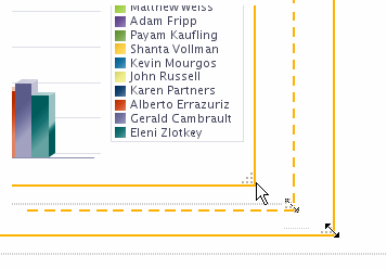

  4. チャートのサイズを変更するには、次の図に示すように、チャートの右下隅にあるサイズ変更ハンドラをドラッグ・アンド・ドロップします。
    チャートのサイズを変更するときに縦横比を維持するには、[Shift]キーを押しながら、隅をドラッグします。
