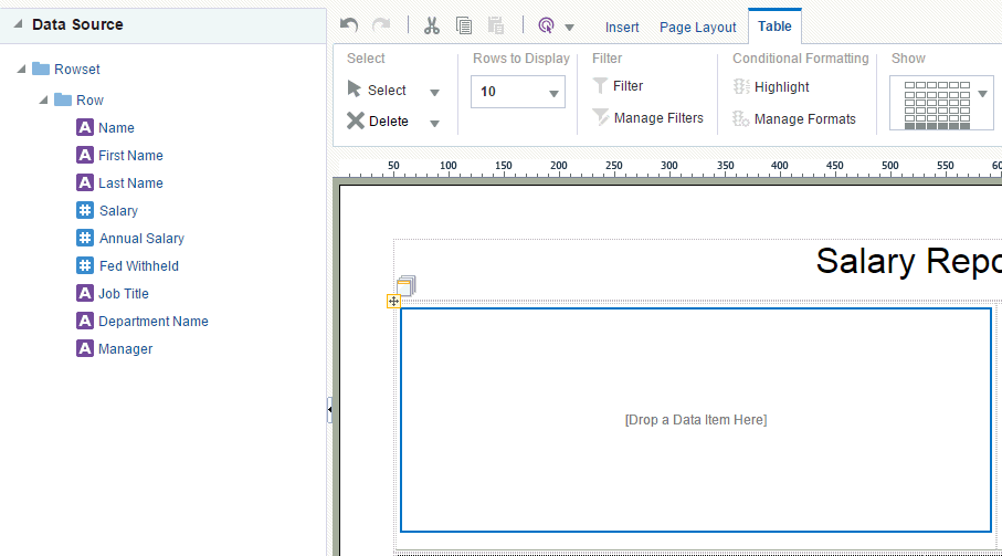

データ表の挿入
データ表を挿入して表にデータ列を追加するには、次のステップに従います。
データ表を挿入するには:

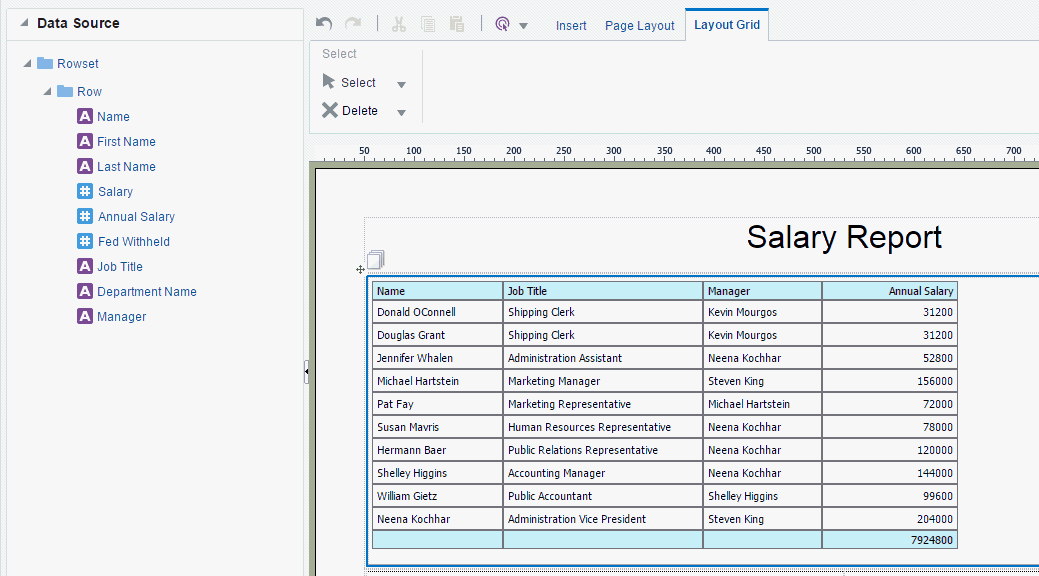

  1. 「挿入」タブから、「データ表」コンポーネントを選択して、設計領域にドラッグします。
    次の図に、挿入された、空のデータ表の例を示します。「表」タブが表示されていることに注意してください。

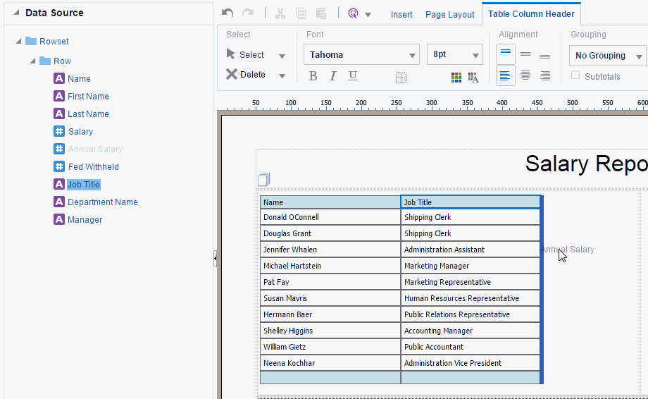

  2. 表にデータ列を追加するには、「データソース」ペインから要素を選択し、レイアウト内の表にドラッグします。
    ノート:
    データ・モデルがリンクされていないかぎり、レポート・コンポーネントの複数のデータ・モデルからの要素の追加はできません。
    次の図は、表に列を追加している様子を示しています。表に列をドロップすると、ただちにサンプル・データが表示されることがわかります。
  3. 続けて、「データソース」ペインから要素をドラッグして、表の列を構成します。すでに追加されている列の位置を変更する必要がある場合には、その列を選択して、正しい位置にドラッグします。
    次の図に、完成したデータ表を示します。

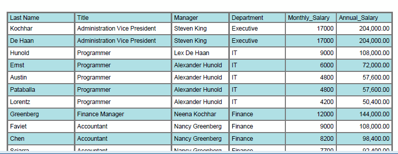

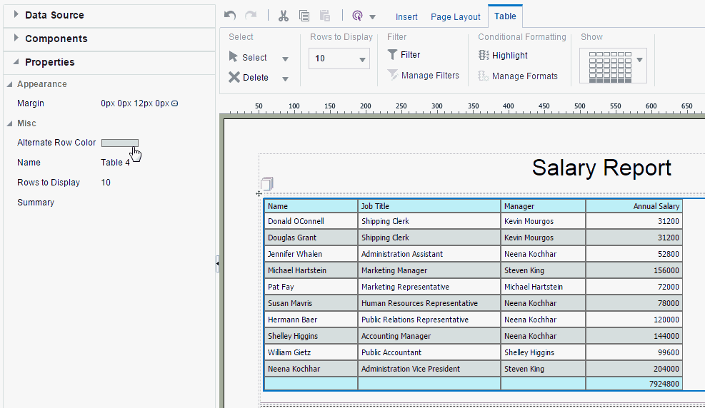

隔行の色の設定
データ表には、行を交互する色で表示すると読みやすくなるものがあります。
次の図に、交互に異なる色の例を示します。
交互する行の色を設定するには:
  1. 表を選択します。
  2. 「プロパティ」ペインを開きます。
  3. 「代替行の色」に対して示された値をクリックして、カラー・ピッカーを起動します。次の図に、「代替行の色」オプションを示します。
  4. 色を選択して、「OK」をクリックします。

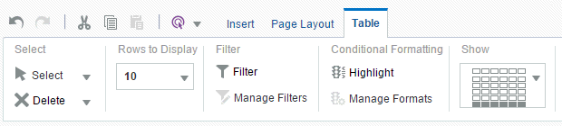

「表」タブについて
「表」タブでは、カスタマイズした方法で表を表示するために実行できる機能を定義します。
「表」タブでは、次のことを実行できます。
  • 表示する行数の設定
  • 表に表示するデータに対するフィルタの定義
  • 条件およびその条件を満たす行に適用される書式の定義
  • 表に対する合計行の表示または非表示
次の図に、「表」タブを示します。

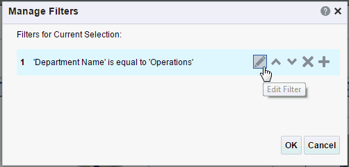

フィルタの管理
フィルタを追加したら、「フィルタの管理」機能を使用して、フィルタを編集または削除したり、適用する順序を変更します。
フィルタを管理するには:
  1. 「フィルタの管理」ツールバー・ボタンをクリックして、次の図に示す「フィルタの管理」ダイアログを起動します。
  2. フィルタにカーソルを合せて、アクション・ツールバーを表示します。ツールバー・ボタンを使用して、フィルタの編集、アプリケーションの順序内でのフィルタの上下移動、削除または別のフィルタの追加を実行します。

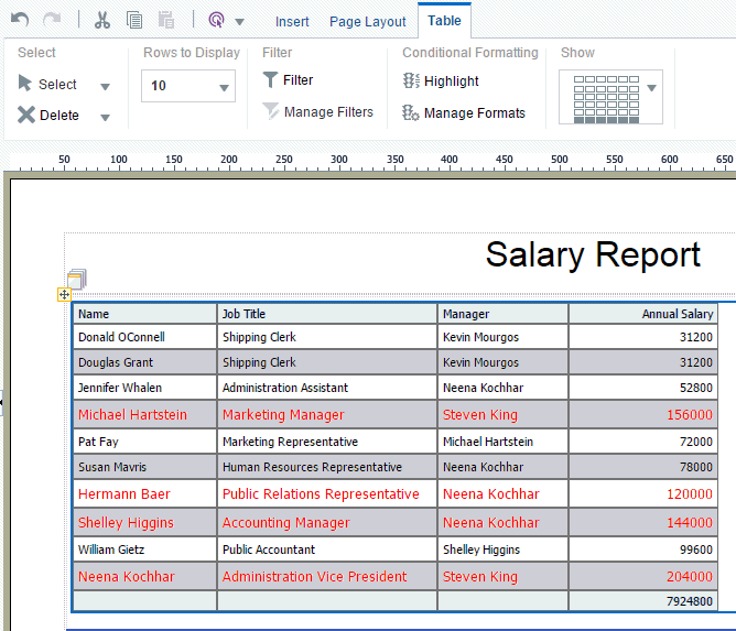

条件付き書式について
条件付き書式を使用すると、特定の条件に基づいて表内の要素の書式を変更できます。
この機能は、表内のターゲット範囲を強調表示するのに非常に役立ちます。たとえば、表に対して一連の条件付き書式を作成し、しきい値に応じて異なる色で行を表示させることができます。
表に対する条件付き書式の適用
この表は、「強調表示」ダイアログ内の各フィールドを説明しています。

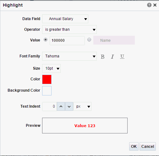

条件付き書式を適用するには:
  1. 「強調表示」ボタンをクリックします。これにより、次の図に示すように、「強調表示」ダイアログが起動します。
  2. 「データ・フィールド」を選択して、データ・フィールドの条件を作成します。すべての要素が、表の列として含まれるかどうかに関係なく使用可能です。たとえば、表内に実際に給与要素を含めることなく、給与が$10,000を上回るすべての従業員を赤で強調表示することができます。
  3. 「演算子」を選択して、演算子「次と等しい」、「次と等しくない」、「次より小さい」、「次より大きい」、「次以下」、「次以上」、「次の間」、「上にある」、「下にある」を使用して条件付き書式を作成します。
  4. 選択した演算子に適した数を「値」を追加します。値として、テキスト・エントリを指定したり、データから要素を選択することもできます。
    ノート:
    日付値を入力する場合は、YYYY-MM-DDまたはYYYY-MM-DDTHH:MM:SSのXSL日付または時刻書式のいずれかを使用します。
  5. 条件を満たすデータ行に適用するフォントを「フォント・ファミリ」で選択します。太字、斜体または下線による強調を適用することもできます。
  6. 条件を満たすデータ行に適用するフォントのサイズを「サイズ」で選択します。
  7. 「色」をクリックして、「色ピッカー」を開きます。事前定義済の色のいずれかを選択するか、「カスタム色」をクリックして、フォントに適用する色を定義します。
  8. 「背景色」をクリックして、「色ピッカー」を開きます。事前定義済の色のいずれかを選択するか、「カスタム色」をクリックして、行に適用する背景色を定義します。
    次の図は、条件が適用された、レイアウト内の表を示しています。

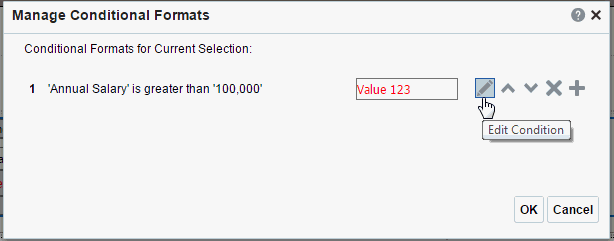

フォーマットの管理
条件付き書式を追加したら、「フォーマットの管理」コマンドを使用して、書式を編集または削除します。
フォーマットを管理するには:
  1. 「フォーマットの管理」ボタンをクリックして、次の図に示す「条件付き書式の管理」ダイアログを起動します。
  2. アイテムにカーソルを合せて、アクション・ツールバーを表示します。ツールバー・ボタンを使用して、書式の編集、アプリケーションの順序内での書式の上下移動、削除または別の書式の追加を実行します。最初に満たされた条件のみが適用されるため、条件の順序が重要です。

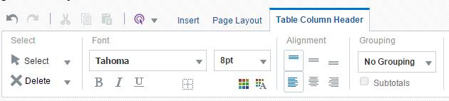

「表の列のヘッダー」タブについて
「表の列のヘッダー」タブでは、ユーザーが実行できる機能を定義します。
次の図に、「表の列のヘッダー」タブを示します。
「表の列のヘッダー」タブを使用では、次のことを実行できます。
  • 表のヘッダー列のフォント・プロパティの編集
  • 表ヘッダーのセル・プロパティの編集(境界線の太さ、スタイル、色および背景塗りつぶし色を含む)
  • 表ヘッダーの垂直方向および水平方向の位置合せの設定
  • グループ化の適用

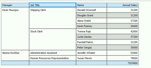

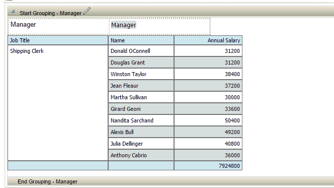

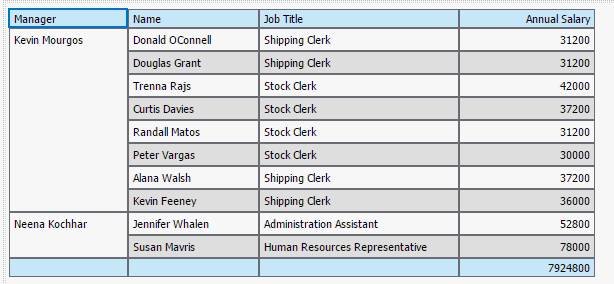

「グループ化」オプションでは、「グループ左」または「グループ上」のいずれかを選択できます。「グループ左」では、表内のグループ基準要素が維持されます。次の図は、「グループ左」を使用してマネージャ別にグループ化された表を示しています。

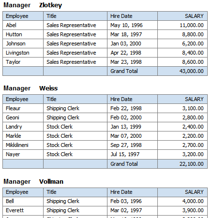

「グループ上」では、繰返しセクション・コンポーネントが挿入され、表からグループ化要素が抽出されます。かわりに表の上にグループ化要素が表示され、グループ化要素が出現するたびに別個の表が表示されます。次の図は、「グループ上」を使用してマネージャ別にグループ化された表を示しています。
例: グループ左
次の図は、表データが最初の2列(Manager(マネージャ)、Title(役職))の要素によってグループ化された例を示しています。
マネージャ名ごとにエントリが1つのみあり、そのマネージャ名の下の各役職名に対して1つのエントリがあることに注意してください。これにより、表内のデータ列がより明確に整理されます。

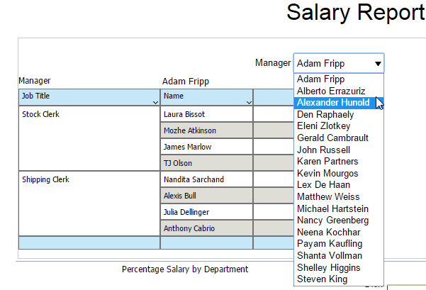

例: グループ上
次の図は、表データがマネージャ別にグループ化された例を示しています。
設計ペインで、データ表コンポーネントが、データ表を含む繰返し要素コンポーネントで置き換えられていることに注意してください。ラベルを使用して表の上にManager(マネージャ)要素が挿入されています。
このラベルはテキスト・アイテムです。このテキストを編集するには、アイテムをダブルクリックして選択し、シングルクリックして編集します。
レポートを実行すると、グループ化要素が出現するたびに、別個の表が作成されます。対話出力モードでは、表の最上部に表示されたグループ化要素がフィルタとして表示されます。次の図に示されているように、表示する値をリストから選択します。

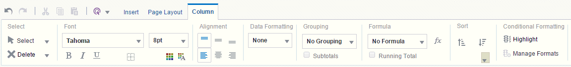

「列」タブについて
表内の特定の列を選択すると、「列」タブが有効になります。フォントおよびセルのプロパティを定義して、それらを適用できます。
「列」タブでは、次のアクションを実行できます。
  • 列のフォント・プロパティの編集(スタイル、サイズおよび色を含む)
  • 列のセル・プロパティの編集(境界線の太さ、スタイル、色および背景塗りつぶし色を含む)
  • 列の内容の垂直方向および水平方向の位置合せの設定
  • 列データに対する書式の適用(オプションはデータ型に依存します)
  • グループ化の適用
  • データに対する累積合計(または他の式)の適用
  • ソートおよびソートの優先順位の適用
  • 列に対する条件付き書式の適用

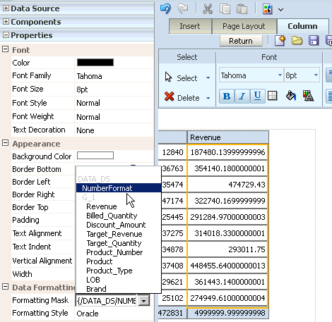

カスタム書式マスクおよび動的書式マスク
MicrosoftまたはOracle(推奨)の任意の書式マスクをレポート・データ・フィールドに適用できます。このマスクは、「プロパティ」ペインの「書式マスク」プロパティに手動で入力できます。
カスタム・データ書式マスクを入力するには:
  1. レイアウトでデータ列またはデータ・フィールドを選択します。
  2. 「プロパティ」ペインの「データの書式設定」グループの下で、「書式スタイル」を選択します。サポートされているスタイルはOracleおよびMicrosoftです。
  3. 「書式マスク」フィールドに、適用する書式マスクを手動で入力します。
また、書式マスクは、レポート・データのデータ要素にマスクを含めるか、レポートへのパラメータとしてマスクを含めることで動的に適用できます。このマスクは、データ要素の値に基づいてレイアウト・エディタに渡されます。
「書式マスク」フィールドに動的書式マスクを入力するには、書式マスクを定義するデータ要素を選択します。次の図は、動的数値書式マスクの設定例を示しています。この例の場合、NumberFormatという名前のパラメータにより、ユーザーはレポートの送信時に書式マスクを定義するように求められます。「書式マスク」プロパティに値が渡され、レイアウトのデータ・フィールドに適用されます。
パラメータを使用して書式マスクを渡す場合は、データ・モデルの「プロパティ」ページで「パラメータ・タグを含める」オプションを選択するようにします。

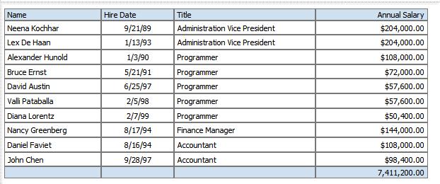

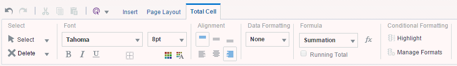

「セル合計」タブについて
レイアウトにデータ表を挿入すると、レイアウト・エディタにより自動的に総計行が挿入されます。グループ化に関するセクションで示したように、グループ化要素を基準にして表内に小計行を挿入することもできます。
総計または小計行のセルの属性を編集するには、セルを選択して、次の図に示す「合計セル」タブのオプションを使用します。
「合計セル」タブを使用すると、次のことを実行できます。
  • 合計セルのフォント・プロパティの編集
  • 合計セルのセル・プロパティの編集(境界線の太さ、スタイル、色および背景塗りつぶし色を含む)
  • セル・データに対する書式設定の適用
  • セルに対する式の適用
  • セルに対する条件付き書式の適用
合計セルに対するデータの書式設定の適用
この項では、合計セルへのデータの書式設定の適用について説明します。
式の適用
デフォルトでは、数値列内の合計セルに適用される式は、列のアイテムの合計です。「式」オプションを使用すると、別の式を適用できます。
「列」タブの「式」リージョンで使用可能なオプションのすべてを合計セルに適用できるわけではありません。
式の適用の詳細は、事前定義済またはカスタムの式の設定を参照してください。

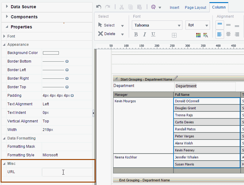

動的ハイパーリンクの挿入
レイアウト・エディタでは、表内で動的ハイパーリンクがサポートされます。
動的ハイパーリンクを挿入するには:
  1. 表の列を選択します。
  2. 「プロパティ」をクリックします。次の図に示すように、列プロパティにはURLのオプションが含まれています。
  3. URLフィールドに、URLの静的部分を入力し、URLの動的部分を指定する要素への絶対パスを中カッコ{}内に埋め込みます。たとえば:
    http://example.com/show_page?id={/DATA/GROUP1/ELEMENT_NAME}
    ここで、http://example.com/show_page?id=はURLの静的部分で、{/DATA/GROUP1/ELEMENT_NAME}は動的部分を指定するデータの要素への絶対パスです。
たとえば、従業員の給与レポートで、各従業員名をその従業員の個人レコードへのハイパーリンクとして表示する必要があるとします。各個人レコードへのURLの静的部分は、次のようになると仮定します。
https://people.hrserver.com/records/show_page?id=
動的部分は、データ要素EMPLOYEE_IDから取得されます。この例では、次のようにEMPLOYEE_ID要素へのフルパスを中カッコで囲んで追加し、これをURLフィールドに入力します。
https://people.hrserver.com/records/show_page?id={/ROWSET/ROW/EMPLOYEE_ID}

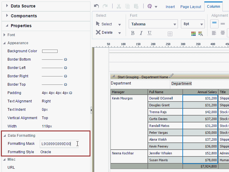

カスタム・データの書式設定の適用
Publisherでは、カスタム・データの書式設定に対して、OracleおよびMicrosoftの書式マスクの使用がサポートされます。その出力の結果は、選択されたロケールによって異なります。
  1. データ・フィールドまたはデータ列を選択します。
  2. 「プロパティ」をクリックします。次の図に示すように、「データの書式設定」オプションが表示されます。
  3. 「書式スタイル」ドロップダウン・リストから、「Oracle」または「Microsoft」の書式スタイルを選択します。「Oracle」フォーマット・スタイルをお薦めします。
  4. 「書式マスク」フィールドに、書式マスクを入力します。たとえば、製品合計を含む列の場合は、「Oracle」フォーマット・スタイルの使用が可能で、小数点の右に2つのゼロを含む合計値を表示する場合は、9G999D99書式マスクを使用できます。
