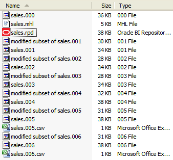

パッチを作成するために、Adamは変更されたリポジトリと本番で現在稼働中のリポジトリを比較します。本番で稼働しているリポジトリは、新しい変更をマージする前のメイン・リポジトリと同じであり、MUDディレクトリのバックアップ・リポジトリの1つです。本番で稼働している現在のリポジトリは、sales.006というバックアップであり、これはAdamが今後のブランチのマージのオリジナルとして特定しているものと同じです。彼は、これをsales.006.rpdにコピーし、管理ツールでそのファイルを表示して開けるようにします。後で別のマージに必要となる可能性があるため、単にその名前を変更できません。
この図は、sales.rpdとsales.006が含まれるMUDディレクトリのファイルを示しています。

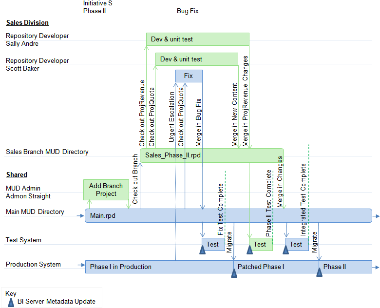

フェーズIIの概要
この図は、フェーズIIの並列のアクティビティを示しています。
