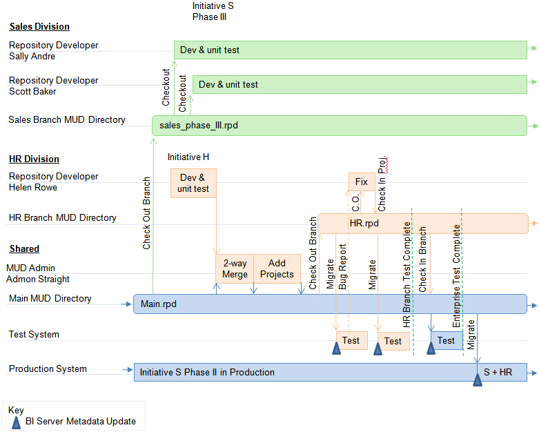

フェーズIIIの概要
この図は、架空の会社の例での、フェーズIIIの並列のアクティビティを示しています。
