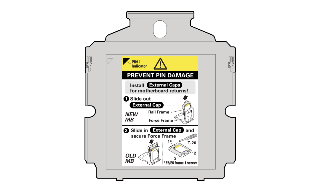

シングル・プロセッサ・システムでは、プロセッサ・ソケット1 (P1)はヒートシンクなしで外部キャップとともに出荷されます。 繊細なプロセッサ・ソケット・ピンを保護するために、マザーボードに取り付けられた外部キャップを取り外さないでください。

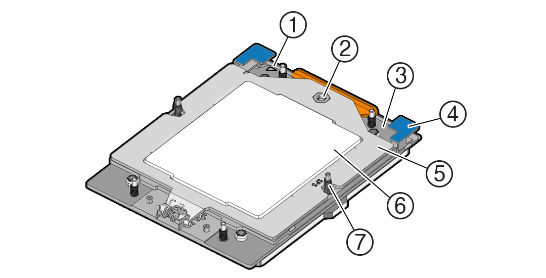

プロセッサの概要
プロセッサ構成部品のソケット・コンポーネントには、組み立てに役立つピン1インジケータがあります。
mm-11076_processor-components.pngの説明は以下のとおりです
「図mm-11076_processor-components.pngの説明」
注釈 説明
1
ピン1方向
2
強制フレーム保持ねじ(キャプティブ)
3
レール・フレーム(ソケット硬化フレーム)
4
リリース・タブ(2x)
5
強制フレーム(保持フレーム)
6

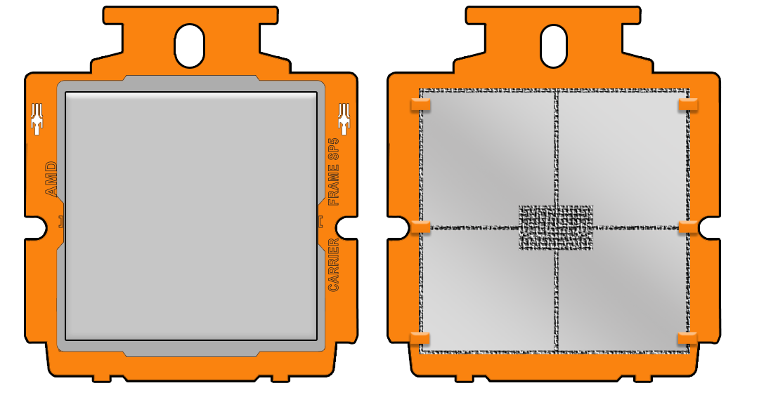

プロセッサ・パッケージ(インストールされたプロセッサを保持するキャリア・フレーム)
7
ヒートシンク・アタッチメント・スタッド(6x)

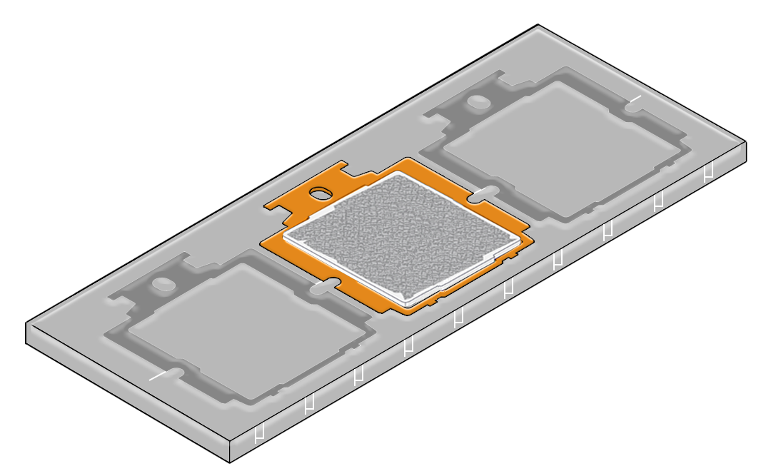

  • 交換用プロセッサは、安全な取り扱いを確保するために、特別なキャリアにインストールされています。 キャリアからプロセッサを取り外さないでください。
    mm-10729_processor-carrier_2.pngの説明は以下のとおりです
    「図mm-10729_processor-carrier_2.pngの説明」
  • 2つのプロセッサ・システムで、交換用のプロセッサを取り外しても、通気が十分に確保されていないためにサーバーが過熱する可能性があるため、1つのプロセッサでシステムを操作しようとしないでください。 2つのプロセッサ・システムで正しく動作するには、プロセッサとヒートシンクの両方を取り付ける必要があります。

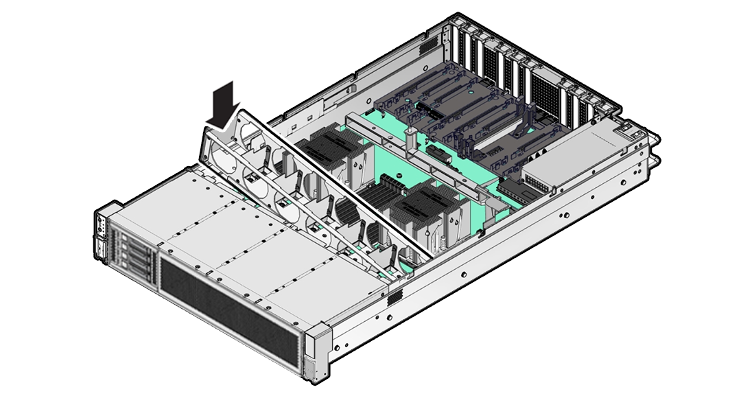

    6. エア・バッフルを取り外します。
      「エア・バッフルを取り外す」を参照してください。

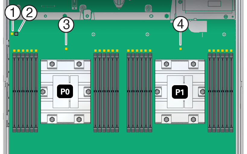

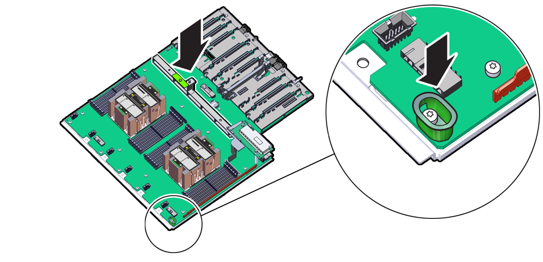

  2. マザーボード上の障害検知ボタンを押して、障害が発生したプロセッサのロケーションを特定します。
    次の図は、障害検知ボタンおよびプロセッサの障害LEDのロケーションを示しています。
    注釈 説明
    1
    障害検知回路の電源LED - 緑色
    2
    障害検知ボタン
    3
    プロセッサ0の障害LED - オレンジ色
    4
    プロセッサ1の障害LED - オレンジ色
    障害検知ボタンを押すと、障害が発生したプロセッサのプロセッサ障害LEDが点灯します。
    • プロセッサの障害LEDがオフの場合、プロセッサは正しく動作しています。
    • プロセッサ障害LEDが点灯(オレンジ色)している場合、プロセッサに障害が発生しているため、交換する必要があります。
    ノート:
    障害検知ボタンを押すと、障害検知ボタンの横にあるLEDが緑色に点灯し、障害のために点灯した障害LEDを点灯するのに十分な電圧が障害検知回路にあることを示します。 障害検知ボタンを押したときにこのLEDが点灯しない場合は、障害検知回路に電力を供給しているコンデンサが電荷を失っている可能性があります。 これは、障害LEDが点灯している状態で長期間障害検知ボタンを押した場合、または15分を超えてサーバーから電源が切断された場合に発生することがあります。

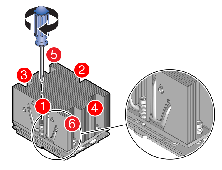

  3. Torx T20ドライバを使用して、プロセッサ・ヒートシンクをソケットに固定している6本の脱落防止機構付きねじを緩めます。
    aog-256_remove-processor.pngの説明は以下のとおりです
    「図aog-256_remove-processor.pngの説明」
    逆の順序6-1で緩めてから、戻って完全に外れます。
    1. 図に示されている順序で脱落防止機構付きねじ6,5,4,3,2,1を緩めます。
    2. 図に示されている順序で脱落防止機構付きねじ6,5,4,3,2,1を外します。
    ヒートシンク上部のラベルに詳細が表示されます。
    aog-214_heatsink-screw-remove-order.pngの説明は以下のとおりです
    「図aog-214_heatsink-screw-remove-order.pngの説明」

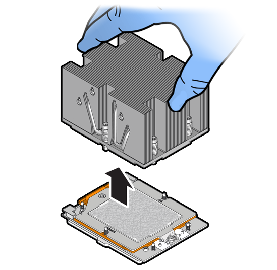

  4. ソケットからヒートシンクを持ち上げます。
    注意:
    ヒートシンクとプロセッサの間にはサーマル・グリースの薄い層があります。 ワークスペースやその他のコンポーネントをサーマル・グリースで汚染しないようにしてください。
    ノート:
    ヒートシンクをフィン軸に沿って常にグリップして、損傷を防ぎます。
    aog-217_remove-processor-oda-x10.pngの説明は以下のとおりです
    「図aog-217_remove-processor-oda-x10.pngの説明」

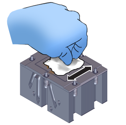

  5. ヒートシンクを上に向けて作業面に配置します。
  6. ヒートシンクをドライ・ワイプで拭き取って、サーマル・グリースのほとんどを取り外します。 その後、付属のアルコール・ワイプを使用してサーマル・インタフェース・マテリアル(TIM)を清掃し、グリースが残らないようにします。
    aog-258_clean-processor-heatsink.pngの説明は以下のとおりです
    「図aog-258_clean-processor-heatsink.pngの説明」
    注意:
    ヒートシンクからサーマル・グリースをクリーニングしないと、プロセッサ・ソケットまたはその他のコンポーネントが誤って汚染される可能性があります。 コンポーネントの汚染が発生する可能性があるため、グリースが指に付かないように注意してください。

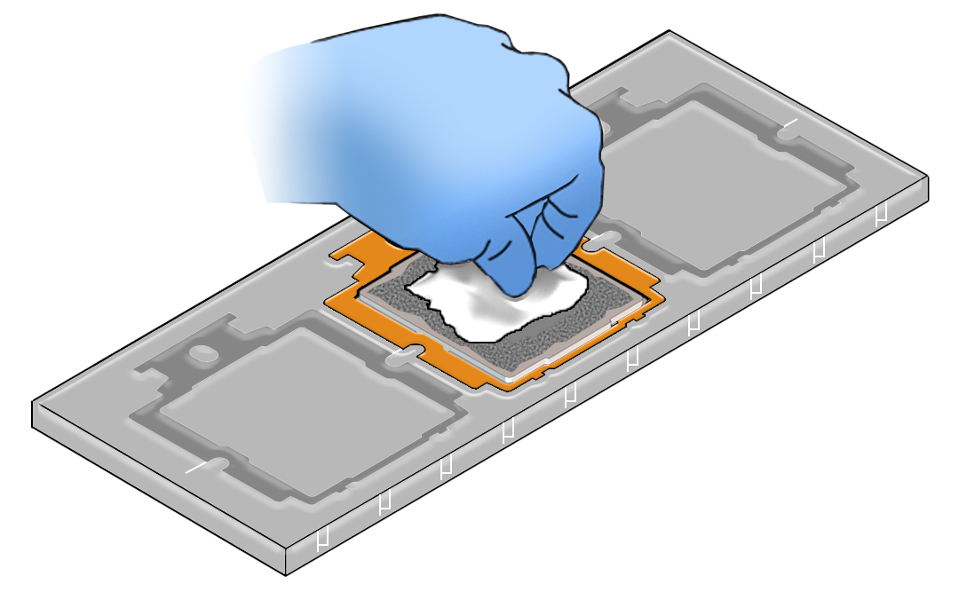

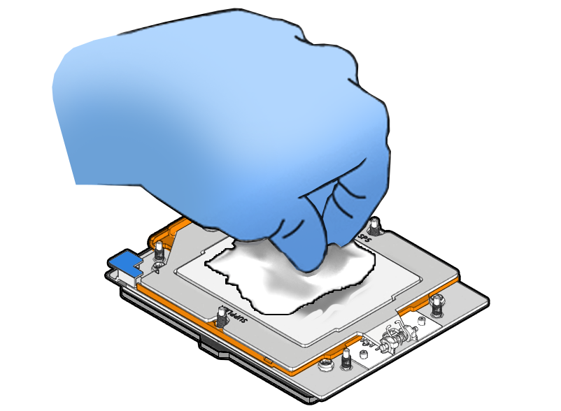

  7. プロセッサの上部をドライ・ワイプで拭き取って、サーマル・グリースのほとんどを取り外します。
    注意:
    サーマル・グリースがソケットに落下した場合、ソケットに損傷を与えずに取り外す方法はありません。 プロセッサのキャリアを取り外す前に、プロセッサおよびソケット構成部品のサーマル・グリースを取り外します。
    aog-259_wipe-processor-lid.pngの説明は以下のとおりです
    「図aog-259_wipe-processor-lid.pngの説明」

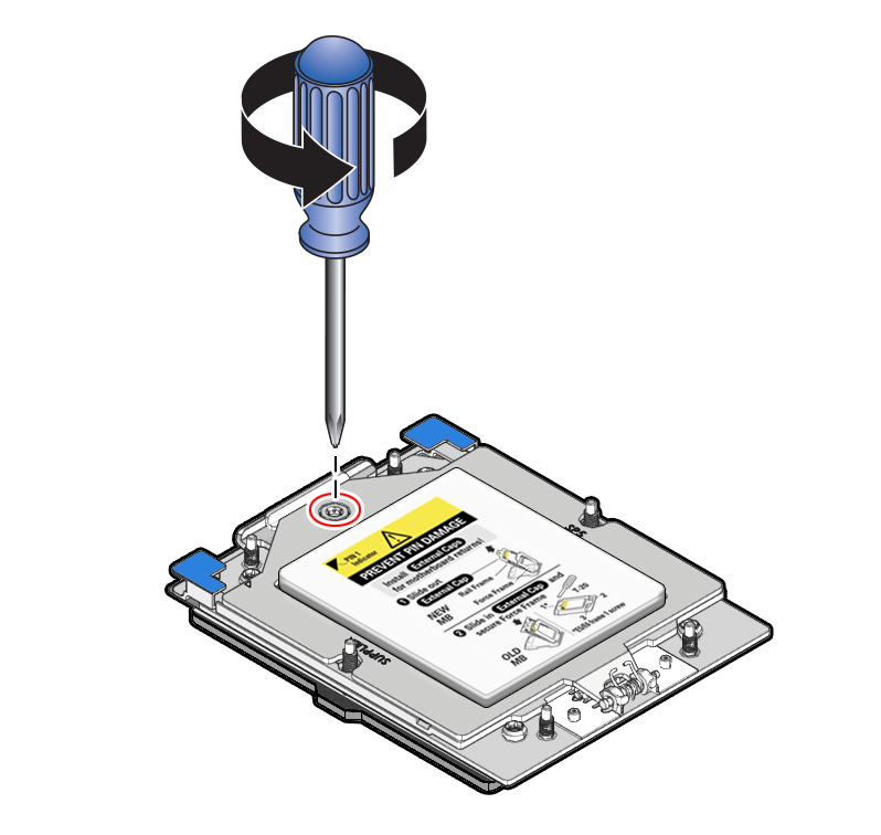

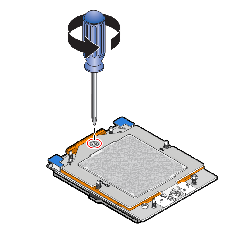

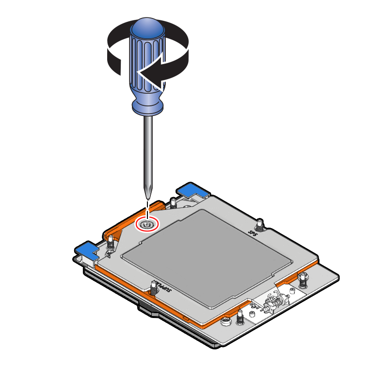

  8. ソケットの強制フレームのねじを外します。
    Torx T20ドライバを使用して、強制フレームをソケットに固定している脱落防止機構付きフレーム保持ねじを緩めます。
    aog-260_loosening-sequence-proc.pngの説明は以下のとおりです
    「図aog-260_loosening-sequence-proc.pngの説明」

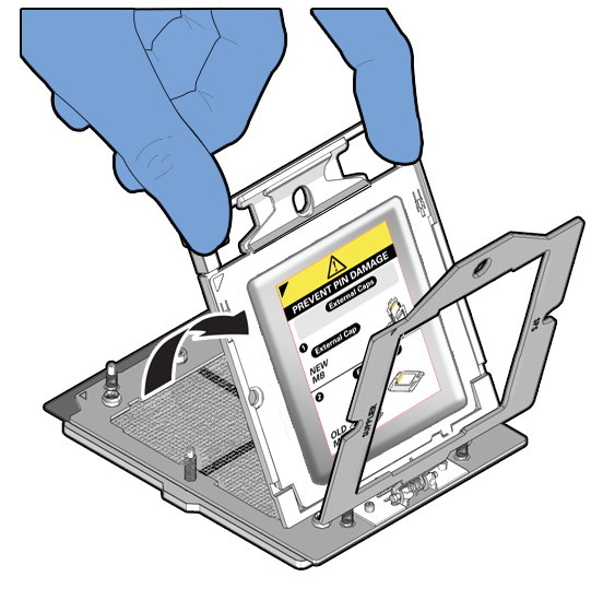

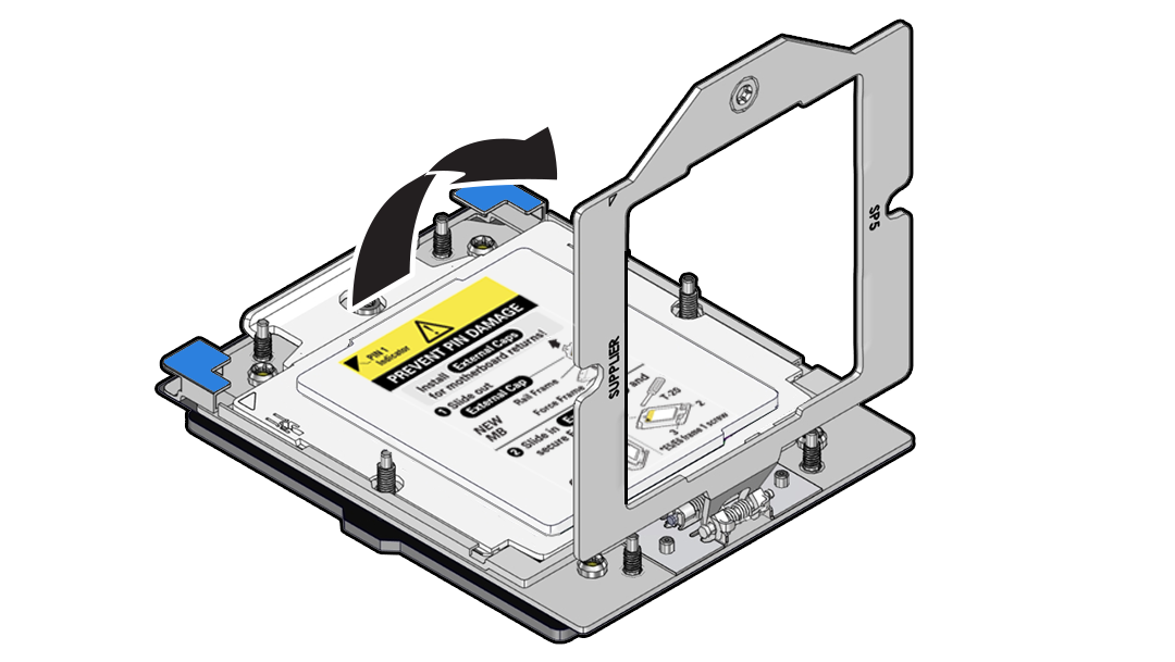

  9. フォース・フレーム(Force Frame)を開いた位置まで持ち上げます。
    開いたときにフォース・フレームに逆圧を適用します。
    aog-261_open-force-frame.pngの説明は以下のとおりです
    「図aog-261_open-force-frame.pngの説明」

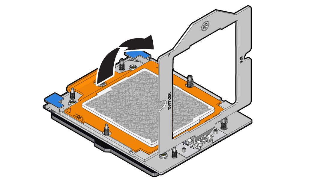

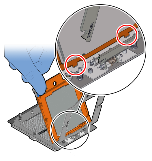

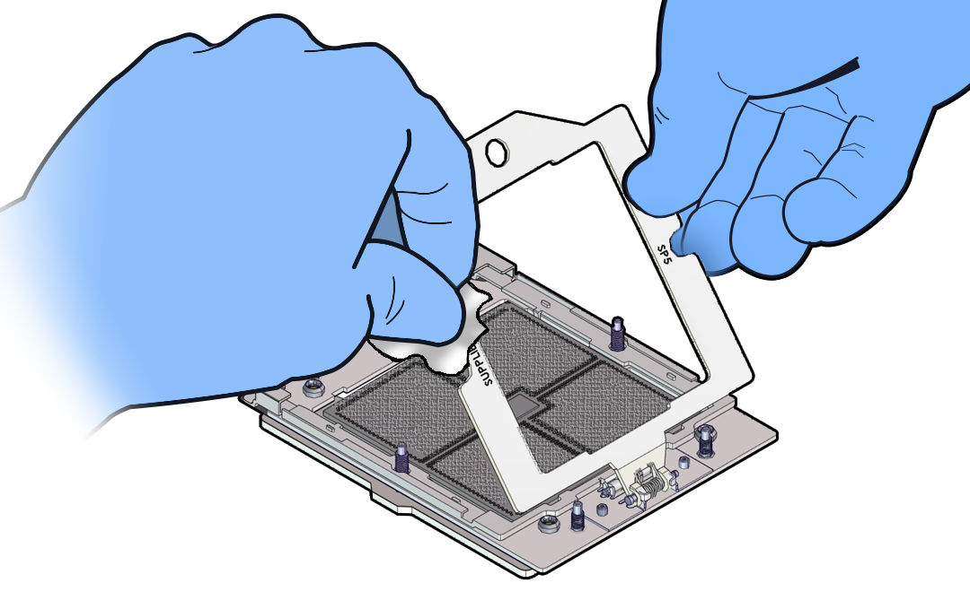

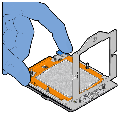

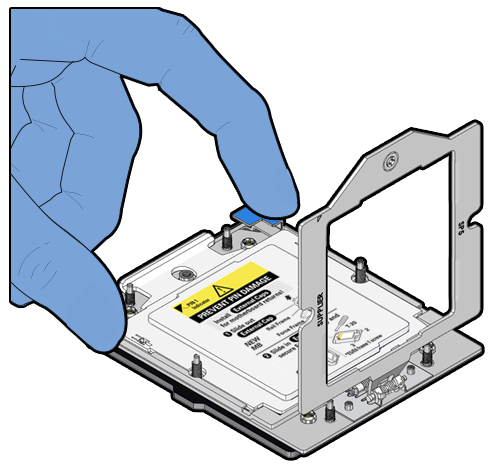

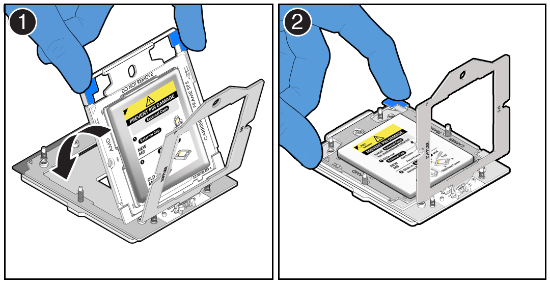

  10. レール・フレームを開きます。
    青いタブを押してレール・フレームを解放します。
    aog-262_squeeze-frame-tabs-oda-x10.pngの説明は以下のとおりです
    「図aog-262_squeeze-frame-tabs-oda-x10.pngの説明」

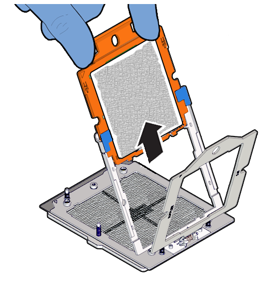

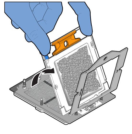

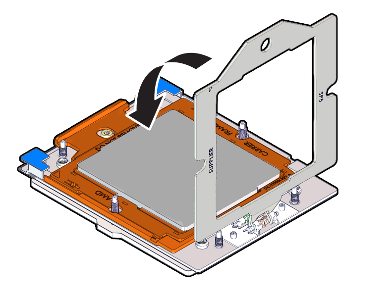

  11. レール・フレームを持ち上げ、キャリア・フレーム・パッケージをスライド・アウトします。
    リフト・タブを持ち、レール・フレームを垂直に近い位置まで回転させて、レール・フレームを持ち上げます。
    aog-276_lift-processor-frame.pngの説明は以下のとおりです
    「図aog-276_lift-processor-frame.pngの説明」
    ノート:
    レール・フレームはばね付きです。 ソケット・フレームを垂直位置まで回転させるときに、レール・フレームがソケット・フレームから離されたときにそのままにします。
    プロセッサを保持しているキャリア・フレーム・パッケージをスライドさせます。
    aog-291_slide-proc-out1.pngの説明は以下のとおりです
    「図aog-291_slide-proc-out1.pngの説明」

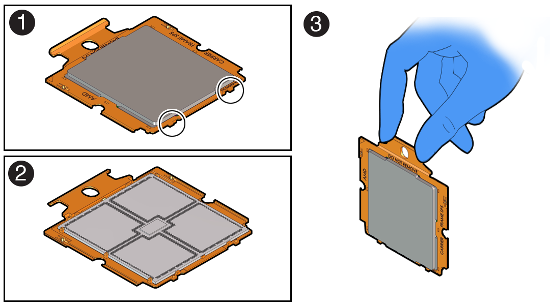

  2. 新しいプロセッサ・パッケージを開きます。
    交換用プロセッサが取り外したプロセッサと同一であることを確認します。
    mm-11114_processor-carrier-package.pngの説明は以下のとおりです
    「図mm-11114_processor-carrier-package.pngの説明」
    プロセッサ・パッケージの向きと正しい処理に注意してください。

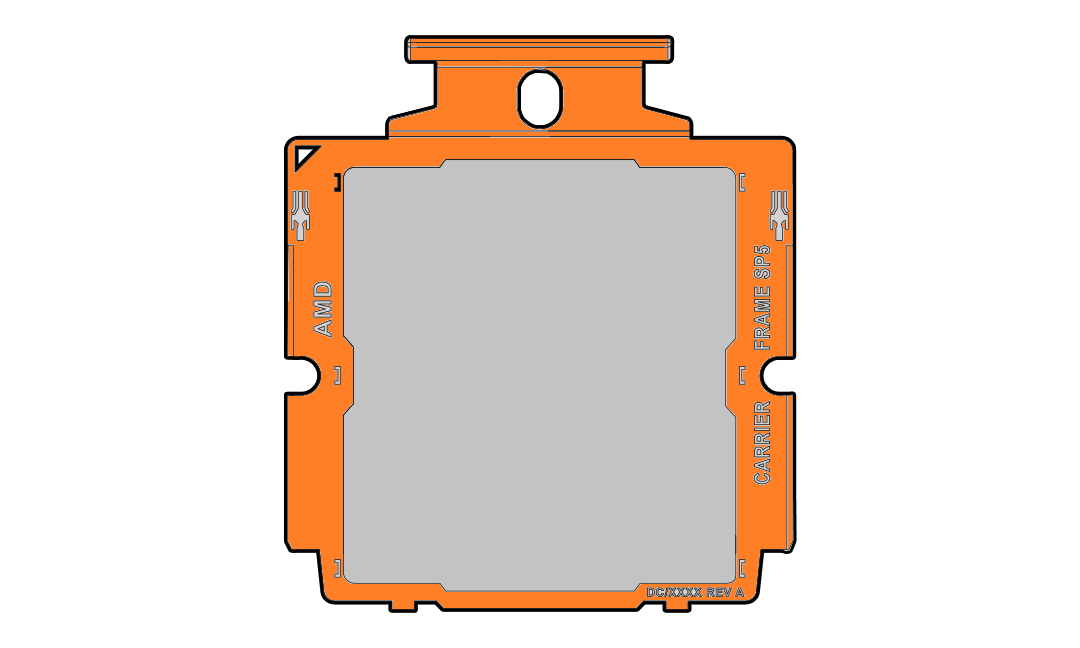

    aog-289_processor-carrier-features.pngの説明は以下のとおりです
    「図aog-289_processor-carrier-features.pngの説明」
    注釈 説明
    1
    プロセッサ・キャリアの上部(挿入タブは丸くなっています)
    2
    プロセッサ・キャリアの下部(ソケットに接続)
    3
    プロセッサ・キャリア・ハンドルの使用

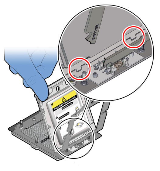

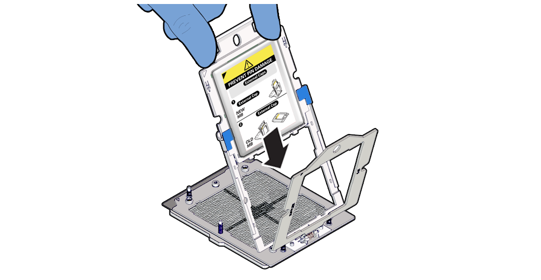

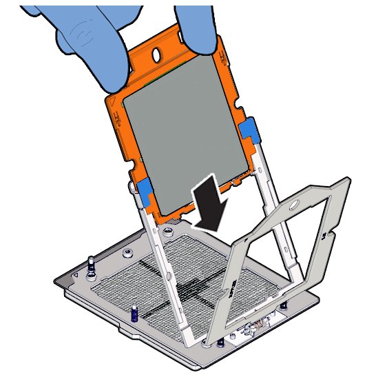

  3. プロセッサ・キャリアのハンドルを持ち、ソケットのレール・フレームにスライドさせます。
    aog-291_slide-proc-oda-x10.pngの説明は以下のとおりです
    「図aog-291_slide-proc-oda-x10.pngの説明」
    プロセッサ・キャリアの下部にある2つの挿入タブがレール・フレームのタブ・スロットに挿入されていることを確認します。
    aog-292_slide-processor-oda-x10.pngの説明は以下のとおりです
    「図aog-292_slide-processor-oda-x10.pngの説明」

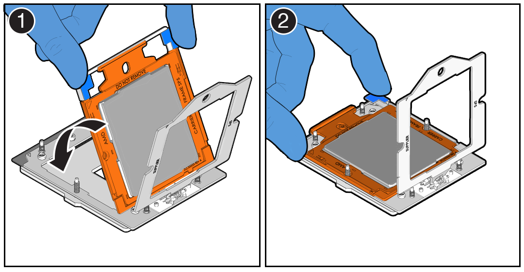

  4. レール・フレームの端[1]をつかみ、レール・フレームを閉じた位置まで下に回します[2]。

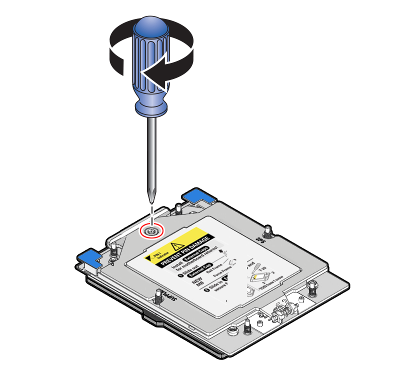

  5. フォース・フレームを、ソケットの硬化フレームの閉じた位置に回転させます。
  6. ドライバを12 in-lb (インチ・ポンド)または1.35 Nm/13.5 kg-cmのフォースをTorx T20ビットで使用して、強制フレームをソケットの硬化フレームに固定する脱落防止機構付きねじを完全に締めます。
    ねじが締まるまで、片手でばね付きフォース・フレームを押し下げます。
    aog-296_tightening-sequence-proc-oda-x10.pngの説明は以下のとおりです
    「図aog-296_tightening-sequence-proc-oda-x10.pngの説明」

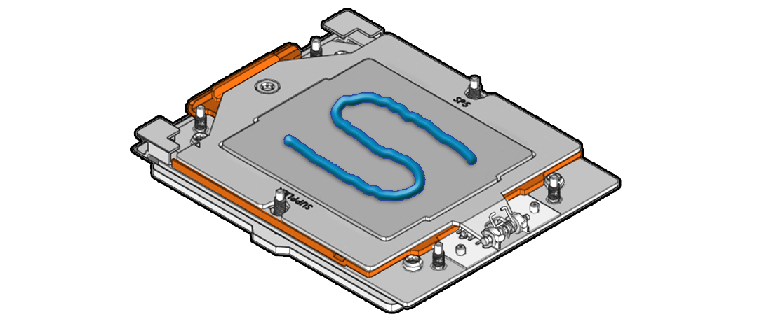

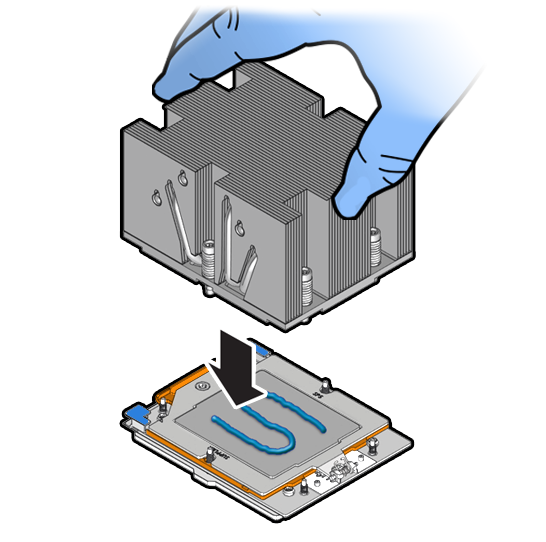

  7. サーマル・インタフェース・マテリアル(TIM)を適用します。
    付属のシリンジを使用して、プロセッサの上部を中心とした「S」パターンですべてのTIMを均等に適用します。
    「S」パターンをプロセッサ・エッジの半インチ内に保持して、TIMがオーバーフローしないようにし、プロセッサ・ハウジングの他の部分を汚染します。
    ノート:
    TIMを配布しないでください。 ヒートシンクを取り付けると、ヒートシンクの圧力でそうなります。
    aog-297_apply-thermal-grease.pngの説明は以下のとおりです
    「図aog-297_apply-thermal-grease.pngの説明」
  8. ヒートシンクを6つのソケット・ヒートシンク接続スタッドに慎重に下げます。
    ヒートシンクは、1つの方法でしか進めないことが重要です。 ソケット剛体フレームのピン1端に取り付ける脱落防止機構付きねじは、剛体フレームの反対側に取り付ける脱落防止機構付きねじよりも密接です。
    aog-298_install-processor-oda-x10.pngの説明は以下のとおりです
    「図aog-298_install-processor-oda-x10.pngの説明」

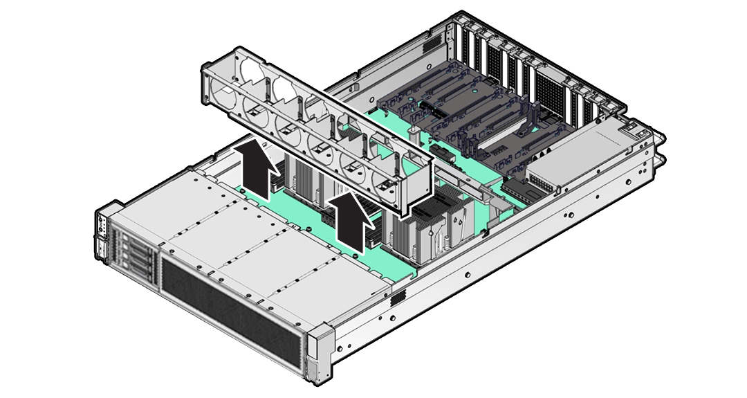

  2. エア・バッフルを取り外します。

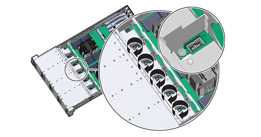

  3. Torx T25ドライバを使用して、ファン・トレーをサーバー・シャーシに固定している5本のばね付きねじを緩めます。
  4. ファン・トレイを取り外すときは、取り外す前にファン・トレイを左に少し傾けてケーブルを伸ばします。

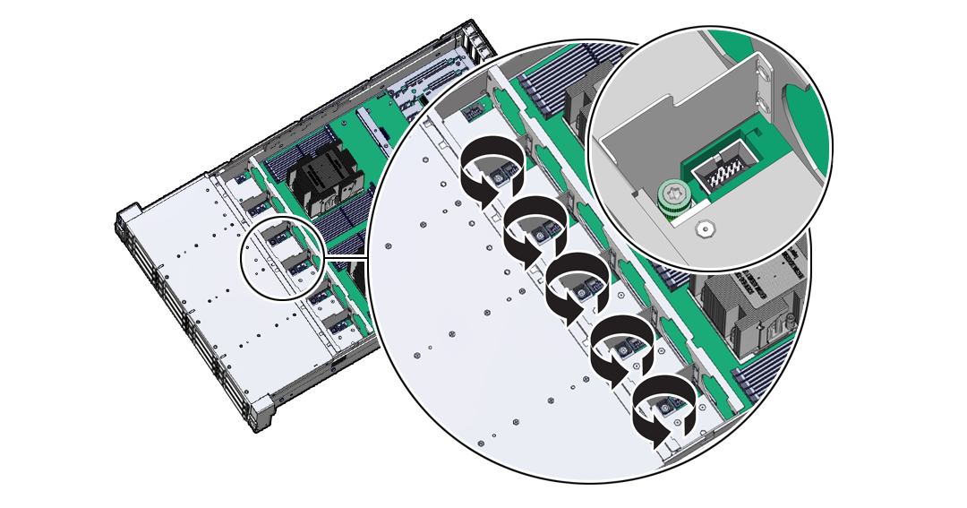

  3. Torx T25ドライバを使用して、ファン・トレーをサーバー・シャーシに固定する5本のばね付きねじを締めます。

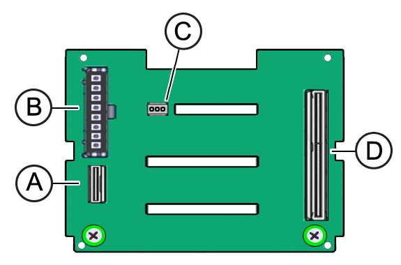

ディスク・バックプレーン(FRU)の保守
ディスク・バックプレーンを保守するには、このセクションのタスクを実行します。
ディスク・バックプレーン(DBP)は交換可能なコンポーネントで、保守の前にサーバーの電源を切断する必要があります。

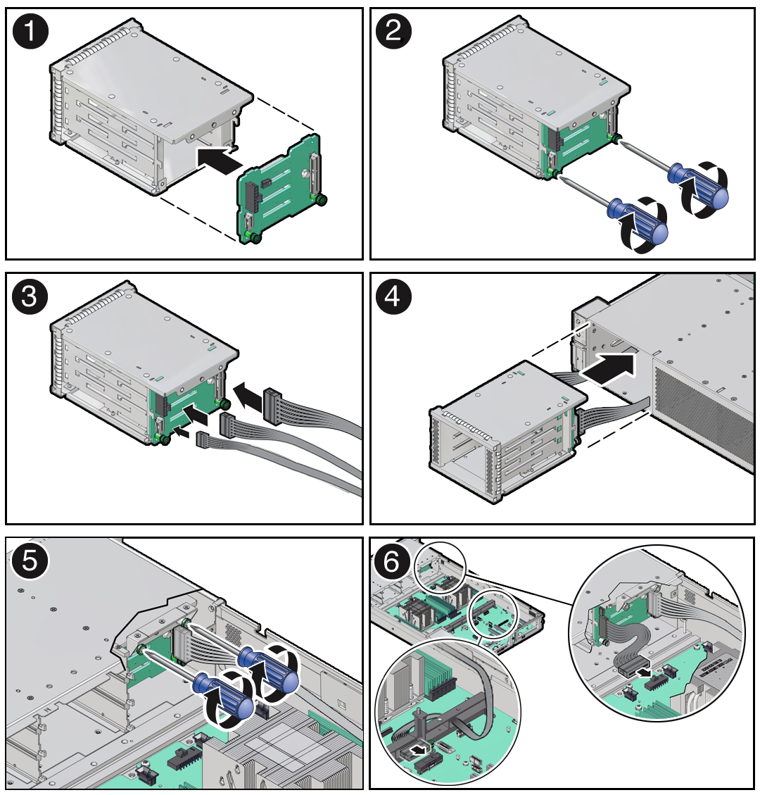

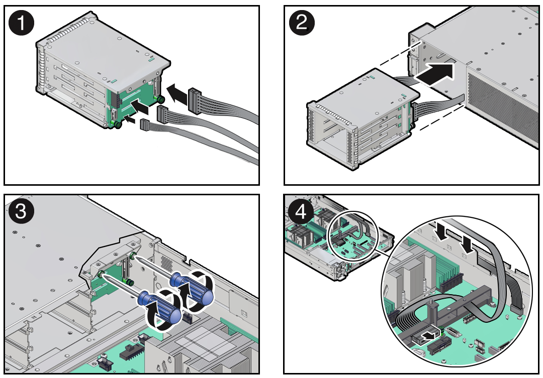

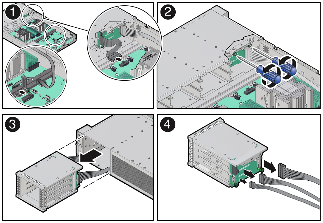

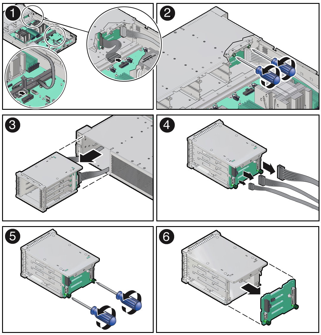

4ドライブ・バックプレーンを取り外す
ストレージ・ドライブ・ケージおよび4ドライブ・ディスク・バックプレーンを取り外すには:
  1. サーバーの保守の準備をします。
    1. サーバーの電源をオフにします。
      「サーバーの電源切断」を参照してください。
    2. 電源装置から電源コードを取り外します。
    3. サーバーをメンテナンス位置に引き出します。
    4. 静電気防止用リスト・ストラップを手首に着用し、シャーシの金属部分に取り付けます。
      「静電気防止対策をとる」を参照してください。
    5. サーバーのトップ・カバーを取り外します。
    6. ファン・モジュールとトレイをサーバーから取り外します。
      「ファン・トレーを取り外す」を参照してください。

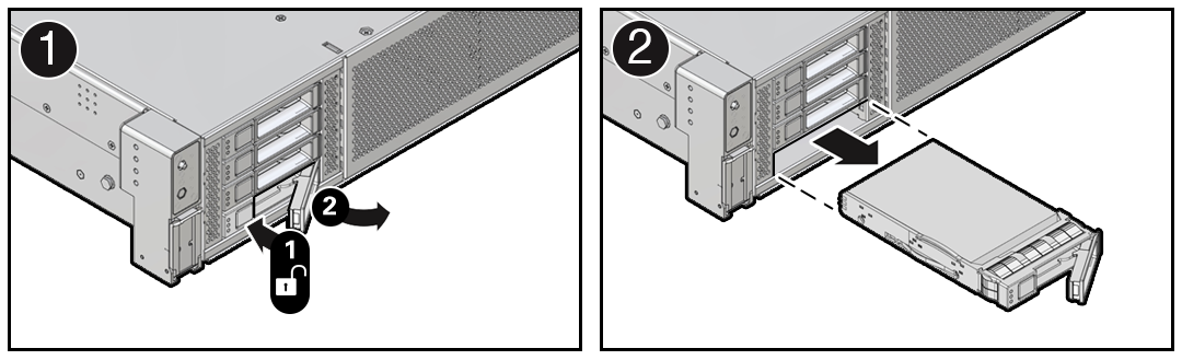

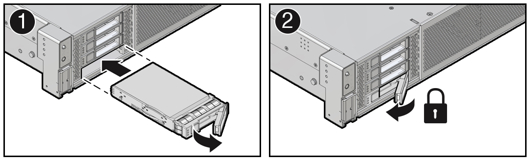

  2. サーバーのフロント・パネルからすべてのNVMeストレージ・ドライブを取り外し、静電気防止用マットの上に置きます。
    ドライブを取り外すには、ドライブの前面にあるラッチ・リリース・ボタンを押してドライブ・ラッチ[1]を開き、ラッチをつかみ、ドライブ・スロットからドライブを引き出します[2]。 取り外した同じスロットにあとで再度取り付けることができるように、必ずドライブにラベルを付けてください。
    aog-272_remove-sff-drive.pngの説明は以下のとおりです
    「図aog-272_remove-sff-drive.pngの説明」

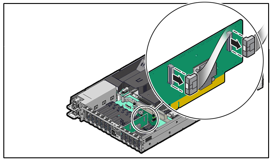

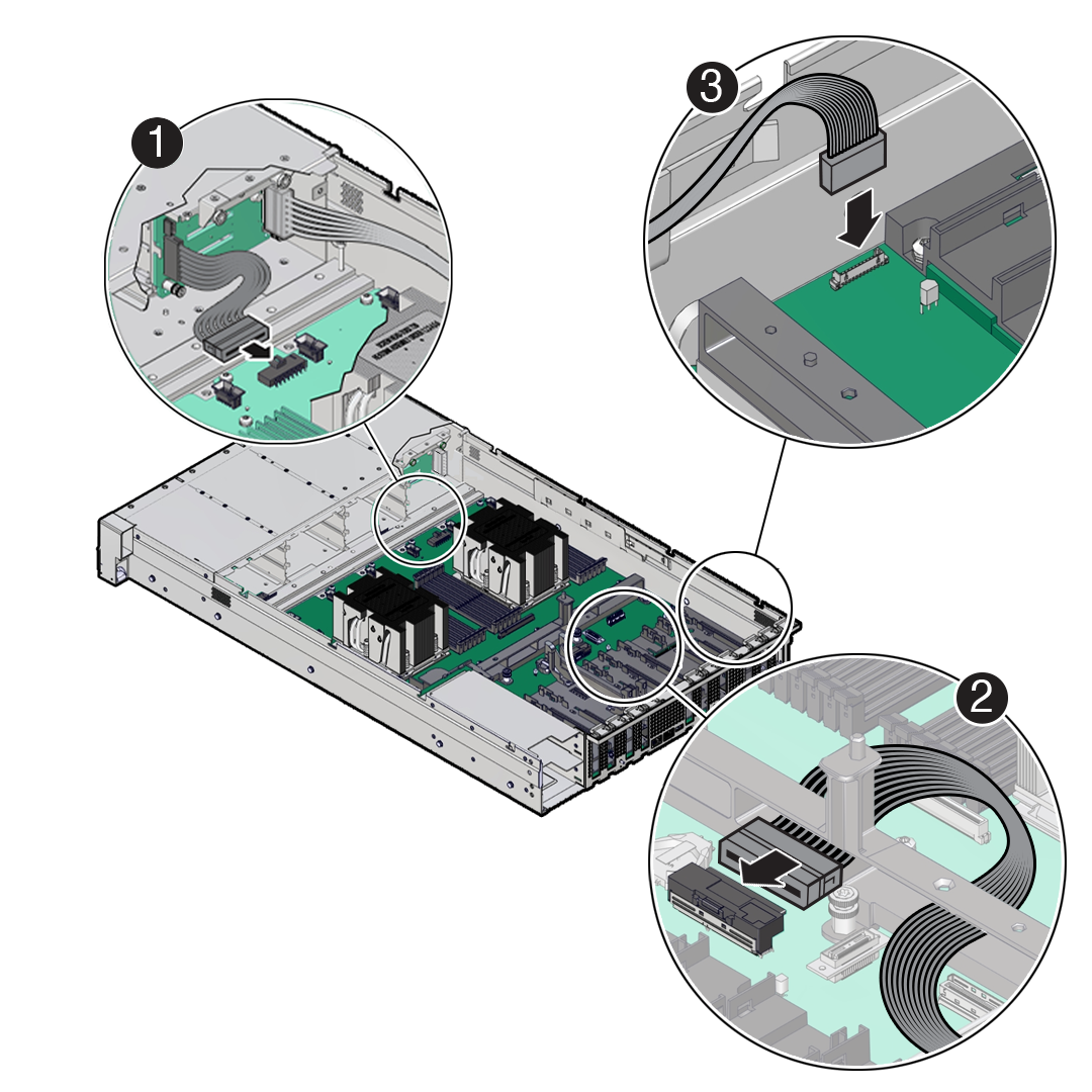

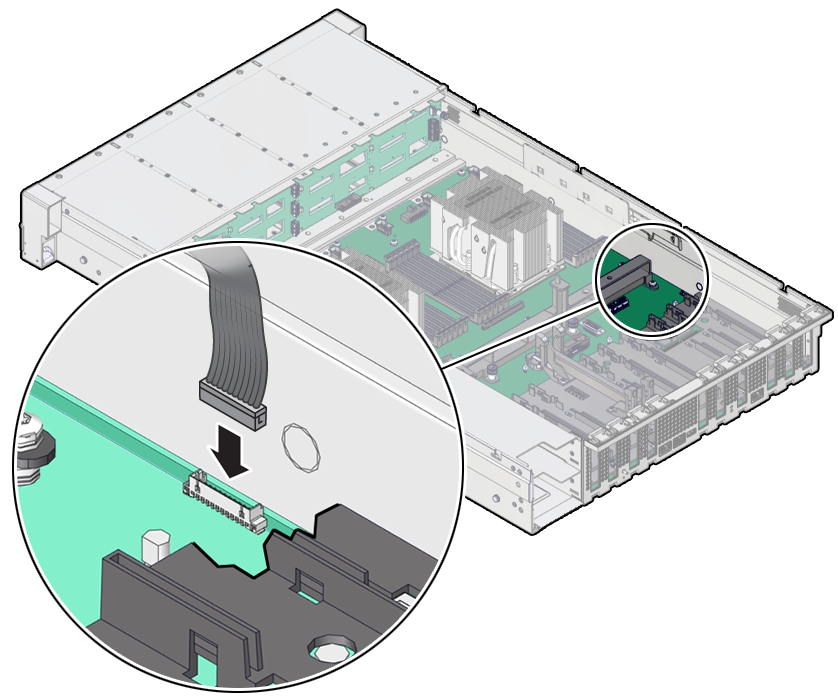

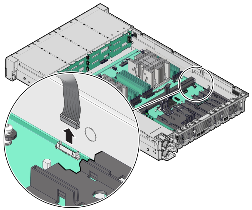

  3. PCIeスロット6に取り付けられているOracle RetimerカードからRetimerケーブルを取り外します。
    Oracle Retimerカードには「Y」ケーブルがあり、Retimerカードには2つの接続があります。 もう一方の端はディスク・バックプレーンに接続します。 ケーブルにアクセスするためにOracle Retimerカードを取り外す必要がある場合は、「ハーフ・ハイトPCIeカードを取り外す」を参照してください。

  4. シャーシからストレージ・ドライブ・ケージを取り外します。 次に、ストレージ・ドライブ・ケージから4ドライブ・ディスク・バックプレーンを取り外します。
    1. ディスク・バックプレーンの電源ケーブルと補助信号ケーブルをマザーボードから取り外します[1]。 また、補助信号ケーブルとケーブルを、シャーシ壁の側面にあるケーブル溝から取り外します(システムの前面を向く場合は左側)。
      ノート:
      領域不足のため、現時点ではディスク・バックプレーンからケーブルを取り外そうとしないでください。
    2. Torx T15ドライバを使用して、ストレージ・ドライブ・ケージをシャーシに固定している2つのばね付きねじをゆるめます[2]。
    3. ディスク・バックプレーン・ケーブルがマザーボード・コンポーネントのひびを逃さないようにし、シャーシのフロント・パネルを通してケーブルを接続したストレージ・ドライブ・ケージをゆっくりと引き出します[3]。
    4. ディスク・バックプレーン・ケーブルをディスク・バックプレーンから外し、脇に置きます[4]。
      次に示すように、ディスク・バックプレーンには、ケーブルを接続する4つのコネクタがあります: Aux Signal [A]、Power [B]、Temperature Sensor [C]、Retimer [D]。 コネクタのボタンを押したままロック・メカニズムを外し、各ケーブルをディスク・バックプレーンからゆっくりと取り外します。
    5. Torx T15ドライバを使用して、ディスク・バックプレーンをストレージ・ドライブ・ケージに固定している2本のばね付きねじを緩めます[5]。
    6. ディスク・バックプレーンをストレージ・ドライブ・ケージからゆっくりと取り外します[6]。
    7. ディスク・バックプレーンを静電気防止用マット上に置きます。

  1. 交換用の4ドライブ・ディスク・バックプレーンを開梱し、静電気防止用マットの上に置きます。
  2. 4ドライブ・ディスク・バックプレーンをストレージ・ドライブ・ケージに取り付けます。 次に、ストレージ・ドライブ・ケージをシャーシに再度取り付けます。
    1. 交換用のディスク・バックプレーンをストレージ・ドライブ・ケージの背面に合わせます。 Torx T15ドライバを使用して、2本のばね付きねじを締め付けて、ディスク・バックプレーンをストレージ・ドライブ・ケージに固定します[1、2]。
    2. ディスク・バックプレーンのケーブルをディスク・バックプレーンに再接続します[3]。
      次に示すように、ディスク・バックプレーンには、ケーブルを接続する4つのコネクタがあります: Aux Signal [A]、Power [B]、Temperature Sensor [C]、Retimer [D]。 適切なコネクタにケーブルを接続します。
    3. ストレージ・ドライブ・ケージをサーバーのフロント・パネルの開口部に合わせます。 ストレージ・ドライブ・ケージがシャーシにしっかり固定されるまで、接続されているケーブルを開口部からゆっくりとシャーシに押し込みます[4]。
    4. Torx T15ドライバを使用して、2本のばね付きねじを締め付けてストレージ・ドライブ・ケージをシャーシに固定します[5]。
    5. ディスク・バックプレーンの補助信号ケーブルと電源ケーブルをマザーボード・コネクタに再接続します[6]。
    6. 次に、ディスク・バックプレーンのAux SignalおよびRetimerケーブルをシャーシ壁の側面にあるケーブル溝にゆっくりと挿入します(システムの前面を向く場合は左側)。

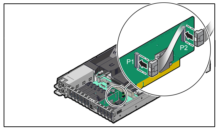

  3. Retimerケーブルの「Y」端をPCIeスロット6のRetimerカードに再接続します。
    ケーブルには、どのコネクタがP1およびP2であるかを示すラベルが必要です。 これらをリタイマー・カードのP1およびP2コネクタ・ソケットに接続します。
    aog-271a_installing-retimer-cables.pngの説明は以下のとおりです
    「図aog-271a_installing-retimer-cables.pngの説明」
  4. すべてのNVMeストレージ・ドライブをサーバーのフロント・パネル・ストレージ・ドライブ・ケージに再度取り付けます。
    ドライブ・ラッチを開位置にして、ドライブがしっかり固定されるまでドライブをスロットにスライドさせ[1]、ドライブ・ラッチを閉じてドライブを所定の位置に固定します[2]。
    aog-273_install-sff-drive.pngの説明は以下のとおりです
    「図aog-273_install-sff-drive.pngの説明」

    1. ファン・トレイとファン・モジュールを取り付けます。
      「ファン・トレーを取り付ける」を参照してください。
    2. エア・バッフルを取り付けます。
      「エア・バッフルを取り付ける」を参照してください。

  3. シャーシからストレージ・ドライブ・ケージを取り外し、ケーブルを取り外します。
    1. ディスク・バックプレーンの電源ケーブルと補助信号ケーブルをマザーボードから取り外します[1]。 また、補助信号ケーブルとケーブルをシャーシ壁の側面にあるケーブル溝から取り外します(システムの前面を向く場合は左側)。
      ノート:
    4. 交換するケーブルをディスク・バックプレーンから外し、脇に置きます[4]。
      ノート:
      コネクタのボタンを押したまま、ロック・メカニズムを外してから、コネクタをディスク・バックプレーンからゆっくりと引き出します。
    5. ストレージ・ドライブ・ケージを静電気防止用マットの上に置きます。

  2. 交換用ケーブルをディスク・バックプレーンに接続し、ストレージ・ドライブ・ケージをシャーシに再度取り付けます。
    1. 交換用ケーブルをディスク・バックプレーンに接続します[1]。
      ノート:
      ディスク・バックプレーンのAux Signal、Power、およびRetimerケーブルは、それらが設計されているコネクタにのみ収まります。
    2. ストレージ・ドライブ・ケージをサーバーのフロント・パネルの開口部に合わせます。 ストレージ・ドライブ・ケージがシャーシにしっかり固定されるまで、接続されているケーブルを開口部からゆっくりとシャーシに押し込みます[2]。
    3. Torx T15ドライバを使用して、2本のばね付きねじを締め付けてストレージ・ドライブ・ケージをシャーシに固定します[3]。
    4. ディスク・バックプレーンの補助信号ケーブルと電源ケーブルをマザーボード・コネクタに再接続します[4]。
    5. 次に、Retimerケーブルの「Y」端をPCIeスロット6のRetimerカードに再接続します。
    6. ディスク・バックプレーンのAux SignalおよびRetimerケーブルをシャーシ壁の側面にあるケーブル溝(システムの前面を向くときに左側)にスライドさせます。

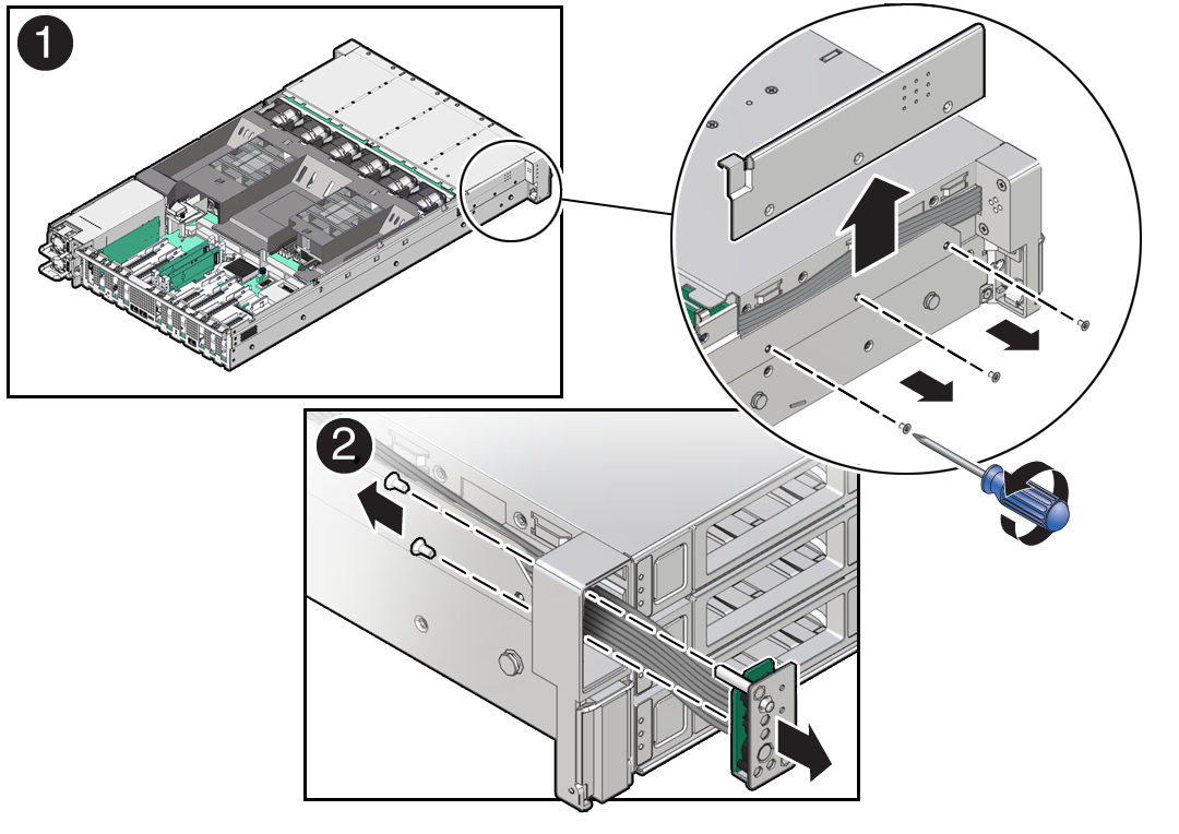

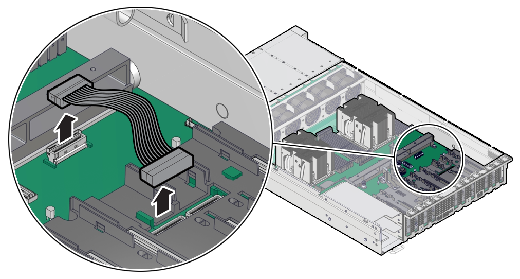

  2. LEDインジケータ・モジュール・ケーブルをマザーボードから取り外します。
    ノート:
    LEDインジケータ・モジュール・ケーブルの取り外しを容易にするために、ディスク・バックプレーンの補助信号ケーブルをシャーシ壁の側面にあるケーブル溝(システムの前面を向くときに左側)から持ち上げる必要がある場合があります。
    mm-10578_disconnect-led-cable.pngの説明は以下のとおりです
    図mm-10578_disconnect-led-cable.pngの説明

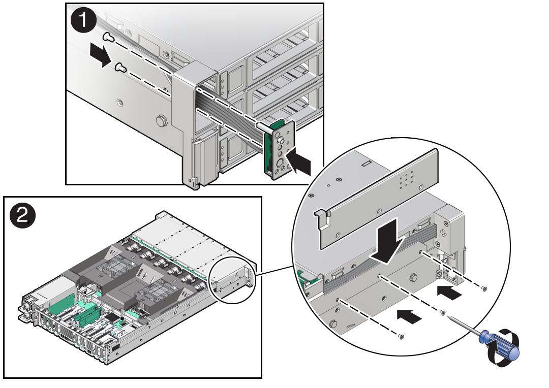

  3. FIMケーブル・カバーをシャーシに固定している2番のプラスのねじを3本取り外します[1]。 次に、FIMケーブル・カバーを持ち上げて、FIMケーブル・カバー・スロットから取り外します。
    FIMケーブル・カバーを脇に置きます。
    mm-10580_remove-led-ind-pnl.pngの説明は以下のとおりです
    図mm-10580_remove-led-ind-pnl.pngの説明
  4. 前面のLEDインジケータ・モジュールを取り外します。
    1. LEDインジケータ・モジュールをサーバーのフロント・パネルに固定している2番のプラスのねじを2本取り外します[2]。
    2. LEDインジケータ・モジュール・ケーブルを、シャーシ壁の側面にあるケーブル溝から取り外します(システムの前面を向くときに左側)。
    3. 次に、LEDインジケータ・モジュールとケーブルをサーバーのフロント・パネルから引き出して、システムから取り外します[2]。
    4. LEDインジケータ・モジュールを静電気防止用マットの上に置きます。
前面のLEDインジケータ・モジュールを取り付ける
  1. 交換用のフロントLEDインジケータ・モジュールを開梱し、静電気防止用マットの上に置きます。
  2. 前面のLEDインジケータ・モジュールを取り付けます。
    1. LEDインジケータ・モジュールとケーブルをサーバーのフロント・パネルのLEDハウジングを通して押し込みます。 次に、2番のプラスのねじを2本差し込んで締め、LEDインジケータ・モジュールをサーバーのフロント・パネルに固定します[1]。
    2. FIMケーブル・カバーをシャーシの上に置き、3つのプラスのねじ2番を取り付けて、カバーをシャーシに固定します[2]。
    3. LEDインジケータ・モジュール・ケーブルをシャーシの壁の側面にあるケーブル溝(システムの前面を向く場合は左側)にスライドさせます。
      ノート:
      LEDインジケータ・モジュール・ケーブルの取り付けを容易にするために、ディスク・バックプレーンの補助信号ケーブルを左側のケーブルの溝から持ち上げる必要がある場合があります。
  3. LEDインジケータ・モジュール・ケーブルをマザーボードに再接続します。

  2. エア・バッフルを取り外します。

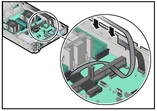

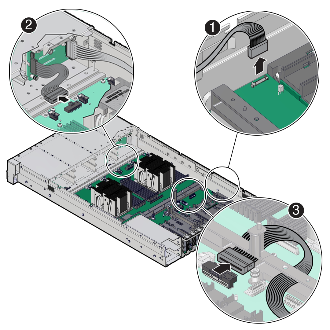

  7. 前面LEDインジケータ・モジュール(FIM)のリボン・ケーブル[1]、ディスク・バックプレーン電源ケーブル[2]、およびディスク・バックプレーン補助信号ケーブル[3]をマザーボードから外します。
    ノート:
    ラベルが付いていないケーブルにラベルを付けて、交換用のマザーボードの取り付け後に再接続しやすくします。
    mm-10570a_disconnect-mb-cables-oda-x10.pngの説明は以下のとおりです
    図mm-10570a_disconnect-mb-cables-oda-x10.pngの説明

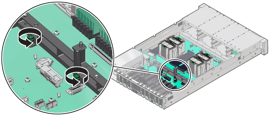

  9. Torx T25ドライバを使用して、マザーボードの中間壁をシャーシに固定している2本の脱落防止機構付きねじを完全に緩めます。
    マザーボードを取り外せない場合は、マザーボード・ハンドルの3番目のねじを緩めます。 マザーボードを取り外したあと、同じねじを締めます。
    aog-114_loosen-mb-screws.pngの説明は以下のとおりです
    図aog-114_loosen-mb-screws.pngの説明

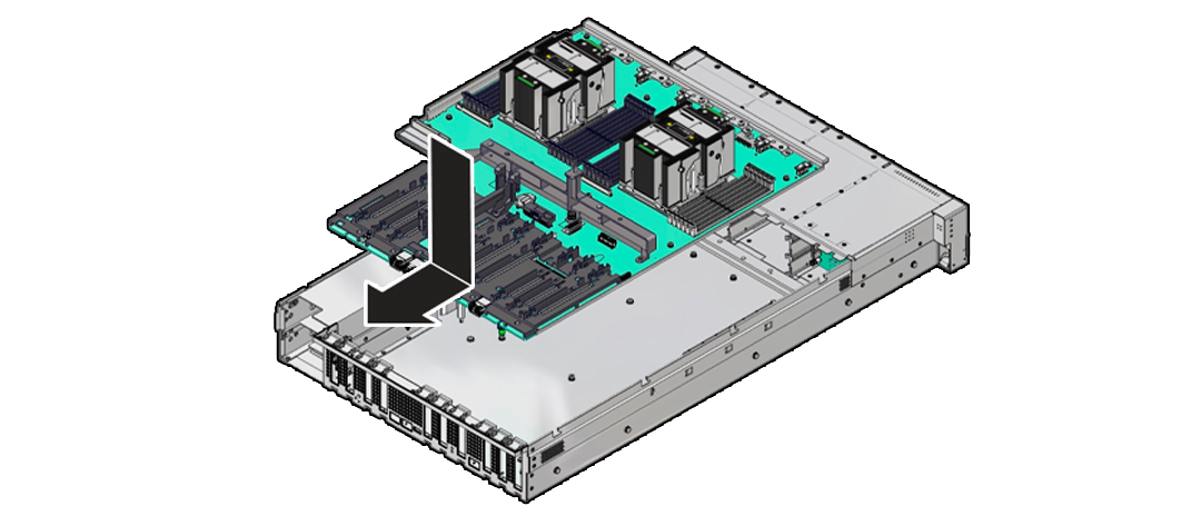

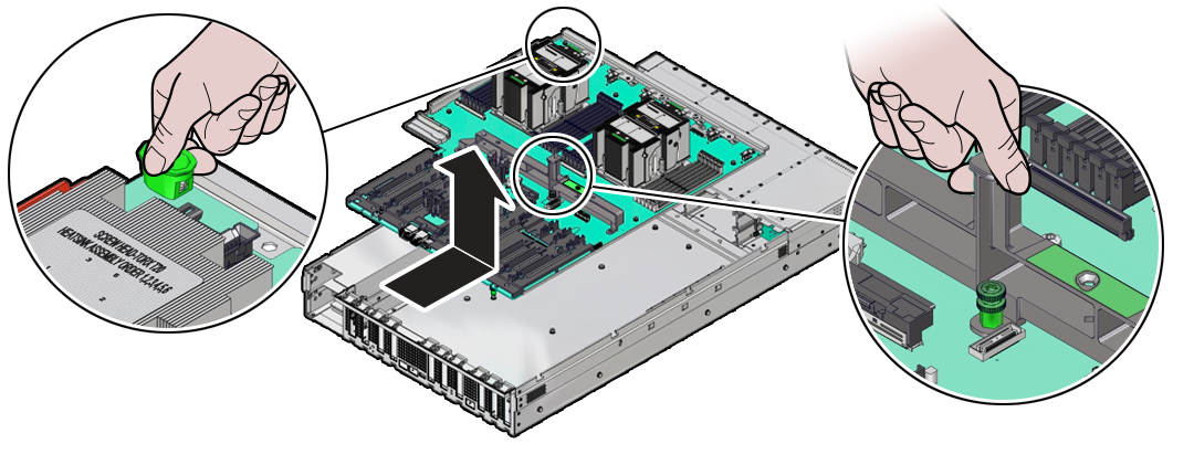

  10. マザーボードを所定の位置に装着する再利用可能なコンポーネントで、マザーボードをサーバーから取り外します。
    ノート:
    手順に干渉しないように、すべてのケーブルを邪魔にならないように移動します。 背面位置特定ライト・パイプLEDインジケータが損傷したり壊れたりしないように注意してください。
    1. 「MBハンドル」というラベルのマザーボード・ハンドルをつかみます。
      マザーボードは、中間壁のマザーボード・ハンドルと小さいプラス・チック製のマザーボード・ハンドルを持ち続けます。
      aog-108_mb-handle.pngの説明は以下のとおりです
      図aog-108_mb-handle.pngの説明
    2. マザーボードを慎重に前方にスライドさせ、マザーボードの中間壁のハンドルと小さいプラス・チック製のマザーボードのハンドルを持ちながら、持ち上げてシャーシから取り出します。
    3. マザーボード構成部品を静電気防止用マットの上に置きます。

  12. 新しい交換用マザーボードから外部キャップを取り外します:
    外部キャップは、プロセッサが取り付けられていない場合にソケット・ピンを保護するために使用されます。 プロセッサを取り付ける前に取り外す必要があります。 次の図は、外部キャップを示しています。
    mm-11100_processor-external-cap-2.pngの説明は以下のとおりです
    図mm-11100_processor-external-cap-2.pngの説明
    1. ソケットの強制フレームのねじを外します。
      Torx T20ドライバを使用して、強制フレームをソケットに固定している脱落防止機構付きフレーム保持ねじを完全に緩めます。 開いたときにばねの荷を積んだ力フレームに逆圧を適用して下さい。
      aog-235_loosening-sequence-cap.pngの説明は以下のとおりです
      図aog-235_loosening-sequence-cap.pngの説明
    2. フォース・フレームを開位置まで持ち上げます。
    3. ソケットで、レール・フレームを開きます。
      青色のタブを押してレール・フレームを外します。
      aog-237_squeeze-frame-tabs-1-1.pngの説明は以下のとおりです
      図aog-237_squeeze-frame-tabs-1-1.pngの説明
      プロセッサ・レール・フレームを持ち上げ、リフト・タブを持ち、レール・フレームを垂直方向に近い位置まで回転させます。
      ノート:
      レール・フレームはばね付きです。 ソケット・フレームを垂直位置まで回転させるときは、レール・フレームがソケット・フレームから離されたときにそのままにします。
      aog-238_lift-processor-frame-1.pngの説明は以下のとおりです
      図aog-238_lift-processor-frame-1.pngの説明
    4. ソケット・カバーの外部キャップをハンドルで保持し、外付けキャップを上にスライドさせてレール・フレームから外します。
      注意:
      ピンが破損している場合は、マザーボードを返します。 プロセッサ・ソケットのピンは非常に脆弱です。 軽いタッチでプロセッサ・ソケットのピンが修理不能になるまで曲がる可能性があります。
      aog-239_slide-cap-1.pngの説明は以下のとおりです
      図aog-239_slide-cap-1.pngの説明
      外部キャップを保持します。 再インストールしないでください。 キャップは、古いマザーボードのプロセッサ・ソケットに配置する必要があります。 これにより、マザーボード障害分析のためにサービス・センターに返送する際の損傷を防ぐことができます。
    5. 2つのプロセッサ・システムがある場合は、ステップ12aから12dを繰り返して、新しいマザーボードから2番目のプロセッサの外部キャップを取り外します。

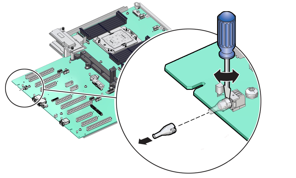

  14. 交換用のマザーボードに、位置特定ライト・パイプが取り付けられているかどうかを確認します(取り付けられていない場合):
    1. ライト・パイプ・ハウジングとライト・パイプの間に、ねじ回しやペンナイフブレードなどの平らな工具を挿入します。
      注意:
      装置の損傷 ライト・パイプは壊れやすい。 慎重に処理してください。
      mm-10597_replace-light-pipe.pngの説明は以下のとおりです
      図mm-10597_replace-light-pipe.pngの説明
    2. 工具を前後にねじり、ハウジングからライト・パイプを外します。
    3. ライト・パイプをハウジングから引き離します。
    4. 交換用のマザーボードにライト・パイプを取り付けるには、まずライト・パイプの外側の長方形の穴とハウジングの保持クリップをマッチング
    5. クリップが穴にラッチするまで、ライト・パイプをハウジングに押し込みます。
  15. 新しいマザーボードから取り外した外部ソケット・キャップを取り付け、古いマザーボードの空きソケットに取り付けます。
    1. 外部キャップのハンドルを持ち、古いマザーボード上のプロセッサ・レール・フレームにスライドさせます。
      aog-240_slide-cap-1.pngの説明は以下のとおりです
      図aog-240_slide-cap-1.pngの説明
      外部キャップの下部にある2つの挿入タブがレール・フレームのスロットに挿入されていることを確認します。
      aog-241_slide-cap.pngの説明は以下のとおりです
      図aog-241_slide-cap.pngの説明
    2. レール・フレームの端[1]をつかみ、レール・フレームを閉じた位置まで回転させます[2]。
    3. ソケット補強フレームの閉じた位置にフォース・フレームを回転させます。
    4. Torx T20ビットで12 in-lb (インチ・ポンド) (1.35 Nm/13.5 kg-cm)に設定されたドライバを使用して、強制フレームをソケットの硬化フレームに固定する脱落防止機構付きねじを完全に締めます。
      aog-300_tightening-sequence-cap-1.pngの説明は以下のとおりです
      図aog-300_tightening-sequence-cap-1.pngの説明
    5. システムに2番目のプロセッサがある場合は、ステップ15aから15dを繰り返します。

  2. マザーボード構成部品を慎重に持ち上げてシャーシ内に置きます。
    一方の手でマザーボードの中間壁のハンドルを持ち、もう一方の手で前面の隅に小さいプラス・チック製のハンドルを持ちながら、マザーボードをシャーシに下げます。 マザーボードをシャーシの背面に向かって下に傾け、電源装置の板金ハウジングの下に収まるようにしてから、マザーボードをサーバー・シャーシに平らにする必要があります。 マザーボードをサーバーの背面にスライドさせて、上げた支持具にはめ込みます。
    注意:
    マザーボードをシャーシに固定するときは、背面の位置特定ボタン/LEDが損傷しないように注意してください。
    aog-119_install-mb.pngの説明は以下のとおりです
    図aog-119_install-mb.pngの説明

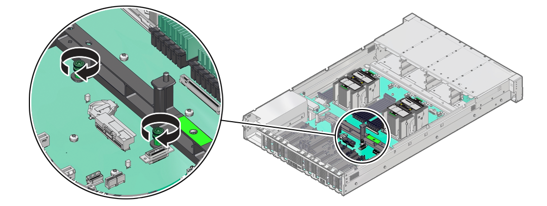

  3. Torx T25ドライバを使用して、2つの脱落防止機構付きねじを締め付けて、マザーボードの中間壁をシャーシに固定します。

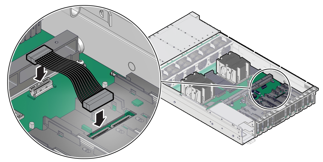

  5. ディスク・バックプレーンの電源ケーブル[1]、ディスク・バックプレーンの補助信号ケーブル[2]および前面LEDインジケータ・モジュール(FIM)のリボン・ケーブル[3]をマザーボード上のコネクタに再接続します。
