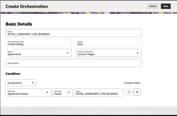

  2. 次のスクリーンショットの例に示すように詳細を入力します:
    ノート: ライフサイクル属性としてカスタム固定選択リスト・フィールドを使用している場合は、サイト・レベルで「オブジェクト・メタデータ完全生成使用可能」(ORA_ZCA_OBJECT_METADATA_COMPLETE_GENERATION)プロファイル・オプションを「はい」に設定する必要があります。
    「アグリーメント」カスタム・オブジェクトを使用した「オーケストレーションの作成」ページのサンプル・スクリーンショット
