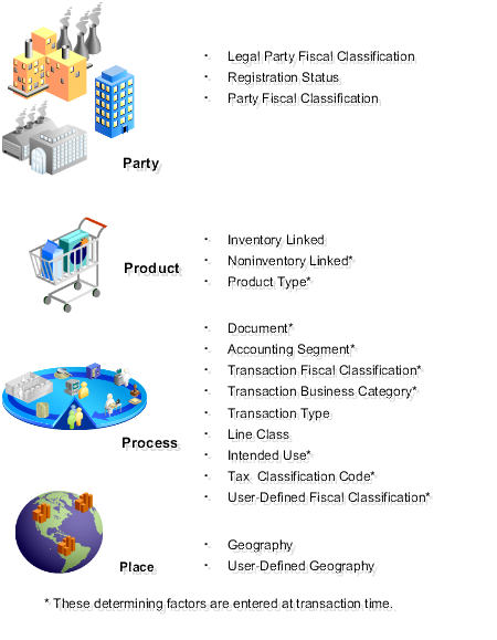

次の表に、決定要素と条件セット、およびパーティ、製品、プロセス、場所の関係を示します。関係値は、税務処理基準定義の要素ではなく、税金ドライバをグループ化するための概念です。決定要素、決定要素区分、税金区分クオリファイア、決定要素名、条件セット演算子および条件セット値が、税務処理基準設定のすべてのコンポーネントです。
関係 |
決定要素 |
決定要素区分 |
税金区分クオリファイア |
決定要素名 |
条件セット - 演算子 |
条件セット - 値 |
プロセス |
会計 |
会計 |
明細勘定 |
次と等しい |
クオリファイア、セグメント値または勘定科目値の範囲で柔軟 |
プロセス |
文書 |
文書 |
文書会計分類レベル(1-5)または空白 |
文書会計分類 |
区分クオリファイア・レベルの文書会計分類コード、または区分クオリファイアがない場合はすべての文書会計分類コード |
場所 |
地理 |
地理 |
場所のタイプ。次のいずれかになります。
Oracle Fusion Trading Community Modelの地理タイプ |
区分クオリファイア(国や州など)によって識別される所在地に属する地理タイプの取引先コミュニティ・モデルの地理名。 演算子が「決定要素と等しい」または「決定要素と等しくない」である場合、値は次のとおりです。
使用可能な値には、税金区分クオリファイアの値は含まれません。 |
パーティ |
法的パーティ分類 |
法的パーティ会計分類 |
第一者 |
次の法的活動コード:
法的分類アクティビティの法的分類コード |
パーティ |
パーティ会計分類 |
パーティ会計分類 |
場所のタイプ。次のいずれかになります。
パーティ会計分類タイプ |
区分クオリファイアによって識別されるパーティに割り当てられたパーティ会計分類タイプの会計分類コード |
製品 |
在庫リンクの製品 |
在庫リンクの製品 |
製品会計分類の特定のレベルの名前 |
該当する製品会計分類タイプの会計分類コード |
製品 |
非在庫リンクの製品 |
非在庫リンクの製品 |
製品会計分類レベル(1-5)または空白 |
製品カテゴリ製品会計分類タイプ |
区分クオリファイア・レベルの製品会計分類コード、または区分クオリファイアがない場合はすべての製品会計分類コード |
パーティ |
登録ステータス |
登録 |
場所のタイプ。次のいずれかになります。
登録ステータス |
登録ステータス参照で定義された登録ステータス。 演算子が「決定要素と等しい」または「決定要素と等しくない」である場合、値は次のとおりです。
プロセス |
トランザクション会計分類 |
トランザクション会計分類 |
トランザクション会計分類タイプ |
特定のトランザクション会計分類コード |
プロセス |
トランザクション・ビジネス・カテゴリ |
トランザクション一般分類 |
分類レベル(1-5)または空白 |
区分クオリファイア・レベルのトランザクション・ビジネス・カテゴリ会計分類コード、または区分クオリファイアがない場合はすべての会計分類コード |
プロセス |
トランザクション・タイプ |
トランザクション一般分類 |
分類レベル(1-5)または空白 |
プロセス |
主用途 |
トランザクション入力要素 |
主用途 |
製品主用途会計分類コード |
製品 |
明細区分 |
トランザクション入力要素 |
明細区分 |
トランザクション・イベント区分およびアクティビティ 次のような明細トランザクション・タイプのコード・リスト:
プロセス |
製品タイプ |
トランザクション入力要素 |
製品タイプ |
事前定義済商品またはサービス |
プロセス |
税分類コード |
トランザクション入力要素 |
税分類コード |
税分類コード |
プロセス |
ユーザー定義会計分類 |
トランザクション入力要素 |
ユーザー定義会計分類 |
ユーザー定義会計分類コード |
場所 |
ユーザー定義地理 |
ユーザー定義地理 |
場所のタイプ。次のいずれかになります。
税金ゾーン・タイプ |
区分クオリファイアによって識別される所在地に属する税金ゾーン・タイプの税金ゾーン |
可能な場合は、パーティ、製品、プロセス、および場所と関連する決定要素の解釈を混在させないでください。たとえば、モデル化する必要がある情報が、トランザクションの所在地に関連付けられた地理に関係する場合、このタイプの要件をモデル化するためにパーティ分類を使用しないでください。
可能な場合は、トランザクション時に入力された情報(製品カテゴリ、主用途、ユーザー定義会計分類など)に依存する決定要素ではなく、自動決定または導出される決定要素(パーティ分類、製品会計分類、地理など)を使用してください。トランザクション時に情報を入力するユーザーは、この情報が税金決定に与える影響をよく知らない可能性があります。
複数のパーティと製品会計分類を同時に使用できます。ただし、国のデフォルトで定義されているプライマリ製品会計分類のみがトランザクション明細に表示されます。トランザクション時に製品会計分類を上書きすると、その値がデフォルトの製品会計分類より優先的に使用されます。
