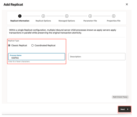

  2. 「クラシックReplicat」のReplicatのタイプを選択し、「次へ」をクリックします。クラシックと調整済という2つの異なるReplicatタイプがあります。クラシックReplicatは単一のスレッド・プロセスですが、調整済Replicatは、トランザクションをパラレルに適用するマルチスレッド・プロセスです。
    図8-109 Replicatの追加
    Replicatの追加

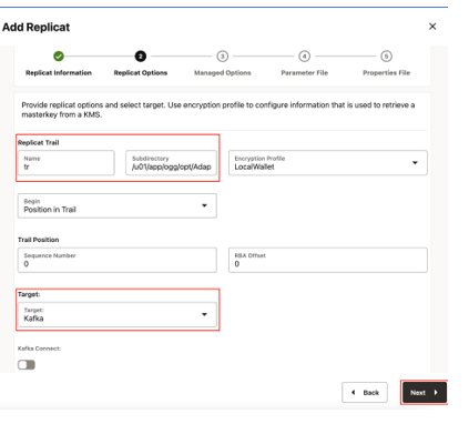

  3. 基本情報を入力し、「次へ」をクリックします:
    1. ターゲット: Kafka
    図8-110 Replicatオプション
    Replicatオプション

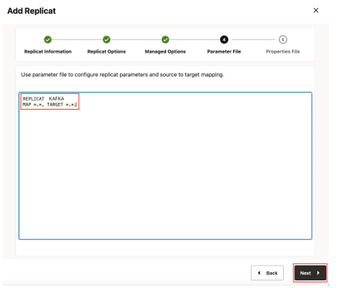

  5. 「パラメータ・ファイル」の詳細を入力し、「次へ」をクリックします。「パラメータ・ファイル」では、ソースからターゲットへのマッピングを指定するか、ワイルドカード選択のままにしておくことができます。
    図8-112 パラメータ・ファイル
    パラメータ・ファイル

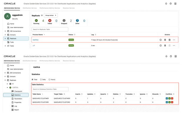

  7. Replicatが正常に起動すると、実行状態になります。「アクション」/「詳細」/「統計」に移動して、レプリケーション統計を確認できます。
    図8-113 Replicatの統計
    Replicatの統計
