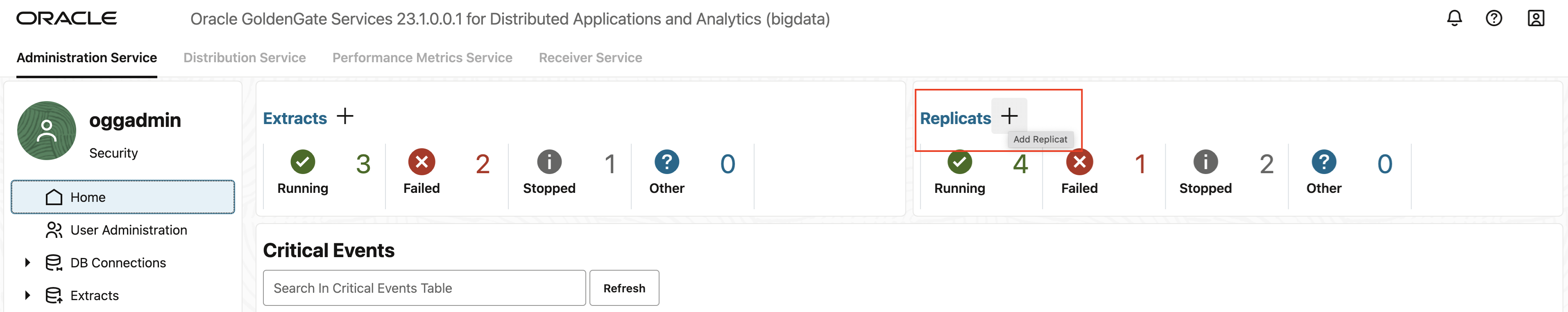

  1. 「管理サービス」タブで、「+」記号をクリックしてReplicatを追加します。
    図8-101 「管理サービス」タブの「+」をクリック
    「管理サービス」タブの「+」をクリックします。

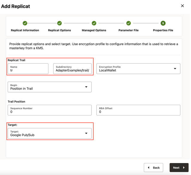

  3. Replicatオプションを入力し、「次」をクリックします。
    1. Replicatトレイル: 必要な証跡ファイルの名前(サンプル証跡を使用している場合は、trと指定します)
    2. サブディレクトリ: サンプル証跡を使用する場合は、GG_HOME/opt/AdapterExamples/trail/と指定します。
    3. ターゲット: Google Pub/Sub

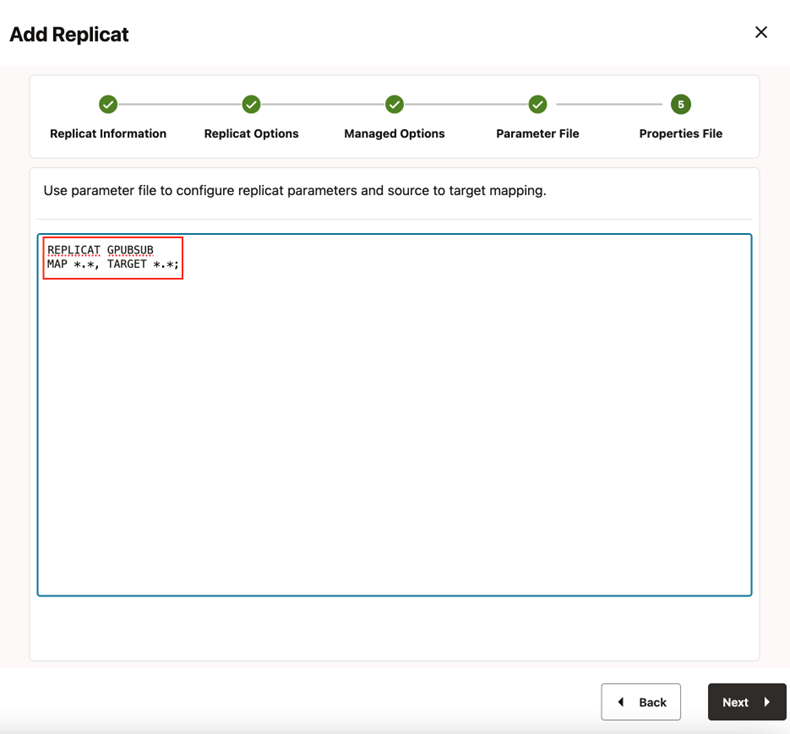

  5. 「パラメータ・ファイル」の詳細を入力し、「次へ」をクリックします。「パラメータ・ファイル」では、ソースからターゲットへのマッピングを指定するか、ワイルドカード選択のままにしておくことができます。
    図8-105 パラメータ・ファイル
    パラメータ・ファイル

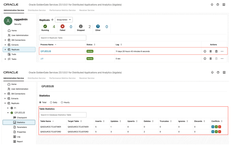

  7. Replicatが正常に起動すると、実行状態になります。「アクション」/「詳細」/「統計」に移動して、レプリケーション統計を確認できます。
    図8-106 レプリケーション統計
    レプリケーション統計
