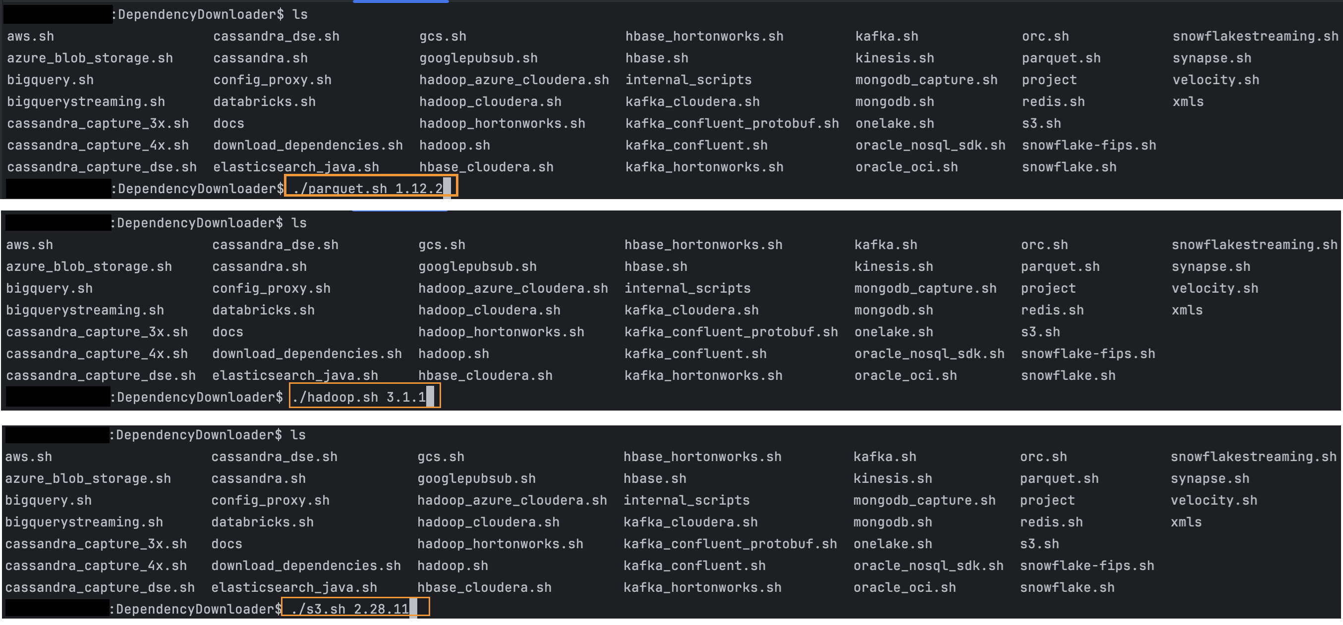

  1. GG for DAA VMで、依存性ダウンローダ・ユーティリティに移動します。それはGG_HOME/opt/DependencyDownloader/にあります
  2. 必要なバージョンを指定してparquet.sh、hadoop.shおよびs3.shを実行します。
    ノート:
    s3.shを実行すると、AWS sdkバージョン2.xに必要なすべての依存性がダウンロードされます。バージョン1.xの依存性をダウンロードする必要がある場合は、かわりにaws.shを使用します。
    図8-27 必要な依存性ファイルのインストール
    必要な依存性ファイルをインストールします。
  3. 3つのディレクトリがGG_HOME/opt/DependencyDownloader/dependenciesに作成されます。これらのディレクトリを書き留めます:
    /u01/app/ogg/opt/DependencyDownloader/dependencies/s3_2.28.11/*
    /u01/app/ogg/opt/DependencyDownloader/dependencies/hadoop_3.4.0/*
    /u01/app/ogg/opt/DependencyDownloader/dependencies/parquet_1.12.3/*

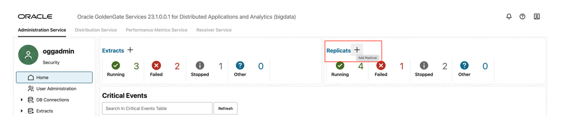

  1. 「管理サービス」に移動し、「+」記号をクリックしてReplicatを追加します。
    図8-28 管理サービス

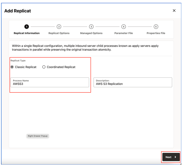

  2. Replicatのタイプを選択して、「次へ」をクリックします。
    クラシックと調整済という2つの異なるReplicatタイプがあります。クラシックReplicatは単一のスレッド・プロセスですが、調整済Replicatは、トランザクションをパラレルに適用するマルチスレッド・プロセスです。
    図8-29 Replicatオプション

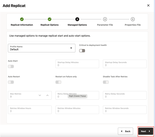

  4. 「管理対象オプション」はそのままにして、「次」をクリックします。
    図8-31 管理対象オプション

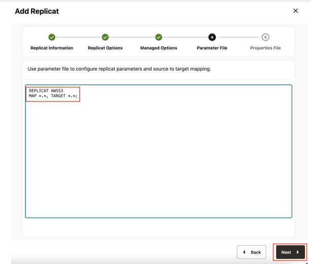

  5. 「パラメータ・ファイル」で、パラメータ・ファイルの詳細を指定し、「次」をクリックします。
    「パラメータ・ファイル」では、ソースからターゲットへのマッピングを指定するか、ワイルドカード選択でそのままにしておくことができます。「Replicatタイプ」として「調整済Replicat」を選択した場合は、さらに次のパラメータを指定する必要があります:
    TARGETDB LIBFILE libggjava.so SET property=<ggbd-deployment_home>/etc/conf/ogg/your_replicat_name.properties
    図8-32 パラメータ・ファイル
    「パラメータ・ファイル」の詳細を入力して「次」をクリックします。

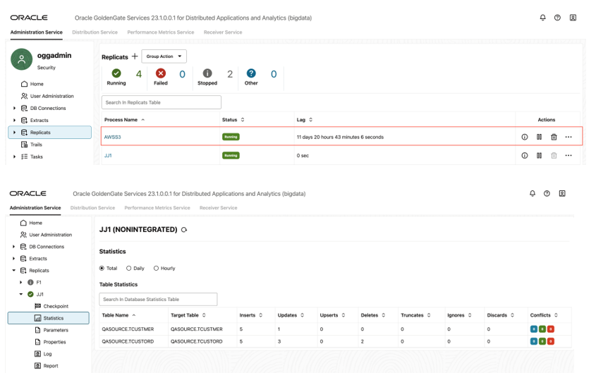

  7. Replicatが正常に起動されると、それが実行状態になります。Replicat名をクリックし、「統計」を選択してレプリケーション統計を確認できます。
    図8-33 レプリケーション統計
    「統計」を選択してレプリケーション統計を確認します。

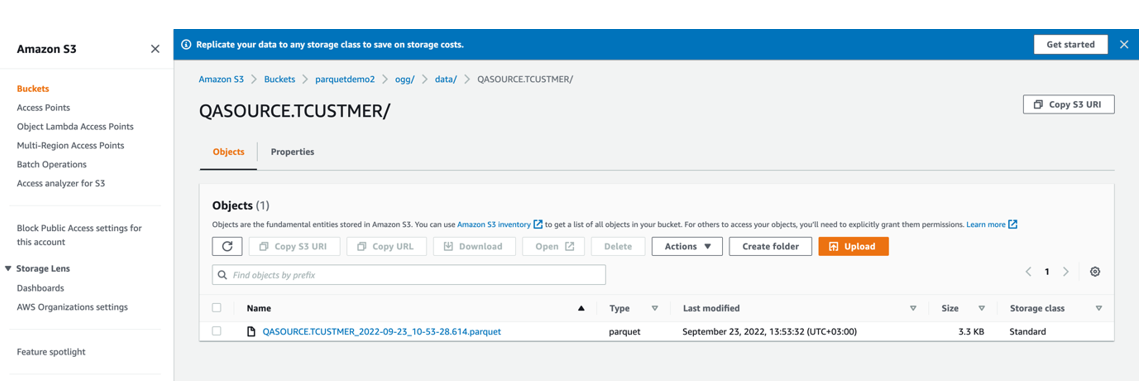

  8. AWS S3コンソールに移動してバケットを確認できます。
    図8-34 AWS S3コンソール
    AWS S3コンソールに移動してバケットを確認します。
