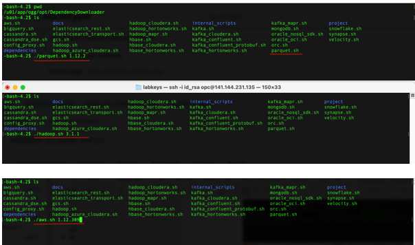

  1. GG for DAA VMで、依存性ダウンローダ・ユーティリティに移動します。それはGG_HOME/opt/DependencyDownloader/にあります。
  2. 必要なバージョンを指定してparquet.sh、hadoop.shおよびaws.shを実行します。
    図8-35 II. 必要なバージョンを指定したparquet.sh、hadoop.shおよびaws.shの実行
  3. 3つのディレクトリがGG_HOME/opt/DependencyDownloader/dependenciesに作成されます。これらのディレクトリを書き留めます。たとえば:
    • /u01/app/ogg/opt/DependencyDownloader/dependencies/aws_sdk_1.12.309/*
    • /u01/app/ogg/opt/DependencyDownloader/dependencies/hadoop_3.4.0/*
    • /u01/app/ogg/opt/DependencyDownloader/dependencies/parquet_1.12.3/*

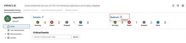

  1. Oracle GoldenGate for Distributed Applications and Analytics UIの「管理サービス」タブで、「+」記号をクリックしてReplicatを追加します。
    図8-36 「管理サービス」タブをクリック
    「管理サービス」タブをクリックします。

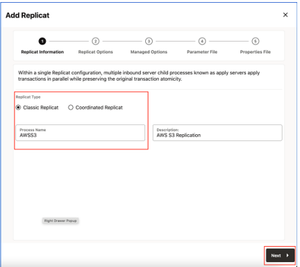

  2. 「クラシックReplicat」のReplicatのタイプを選択し、「次へ」をクリックします。クラシックと調整済という2つの異なるReplicatタイプがあります。クラシックReplicatは単一のスレッド・プロセスですが、調整済Replicatは、トランザクションをパラレルに適用するマルチスレッド・プロセスです。
    図8-37 Replicatの追加
    Replicatの追加

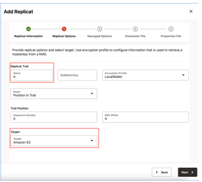

  3. Replicat情報を入力し、「次」をクリックします:
    1. Replicatトレイル: 必要な証跡ファイルの名前。サンプル証跡の場合は、trと入力します。
    2. ターゲット: Amazon S3
    図8-38 Replicatの詳細の入力
    Replicatの詳細を入力します。

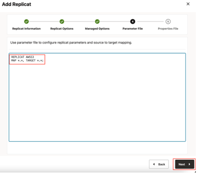

  5. 「パラメータ・ファイル」の詳細を入力し、「次へ」をクリックします。「パラメータ・ファイル」では、ソースからターゲットへのマッピングを指定するか、ワイルドカード選択でそのままにしておくことができます。「Replicatタイプ」として「調整済Replicat」を選択した場合は、さらに次のパラメータを指定する必要があります: TARGETDB LIBFILE libggjava.so SET property=<ggbd-deployment_home>/etc/conf/ogg/your_replicat_name.properties
    図8-40 パラメータ・ファイル
    パラメータ・ファイル。

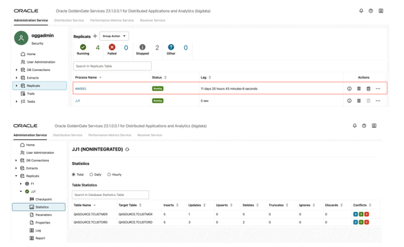

  7. Replicatが正常に起動されると、それが実行状態になります。「Replicat」/「統計」に移動してレプリケーション統計を確認できます。
    図8-41 レプリケーション統計
    レプリケーション統計

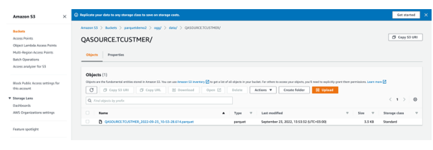

  8. AWS s3コンソールに移動してそれらのファイルを確認します。
    図8-42 AWS S3コンソール
    AWS s3コンソール
