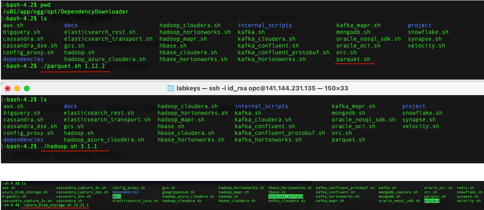

  1. GG for DAA VMで、依存性ダウンローダ・ユーティリティに移動します。それはGG_HOME/opt/DependencyDownloader/にあります。
  2. 必要なバージョンを指定してparquet.sh、hadoop.shおよびazure_blob_storage.shを実行します。
    図8-43 必要な依存性ファイルのインストール
    必要な依存性ファイルをインストールします
  3. 3つのディレクトリがGG_HOME/opt/DependencyDownloader/dependenciesに作成されます。これらのディレクトリを書き留めます。
    たとえば:
    /u01/app/ogg/opt/DependencyDownloader/dependencies/azure_blob_storage_12.21.2
    /u01/app/ogg/opt/DependencyDownloader/dependencies/hadoop_3.3.0
    /u01/app/ogg/opt/DependencyDownloader/dependencies/parquet_1.12.3

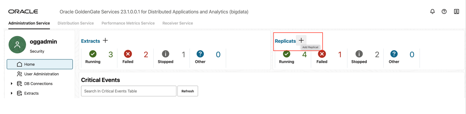

  1. 「管理サービス」に移動し、「+」記号をクリックしてReplicatを追加します。
    図8-44 管理サービス

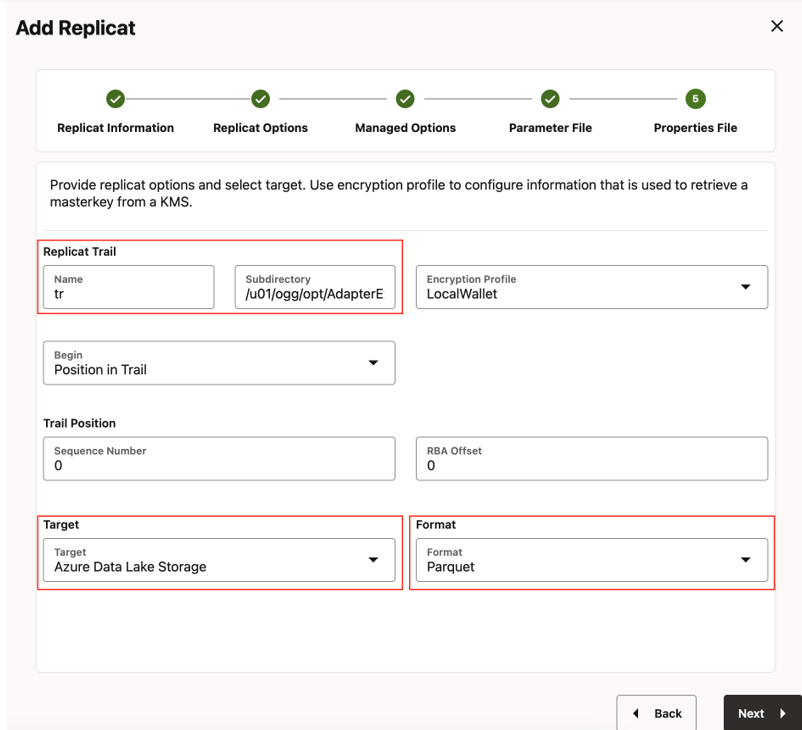

  3. 「Replicatオプション」を入力して「次」をクリックします。
    • Replicatトレイル: 必要な証跡ファイルの名前。サンプル証跡の場合は、trを指定します。
    • サブディレクトリ: サンプル証跡を使用する場合は、GG_HOME/opt/AdapterExamples/trail/と指定します。
    • ターゲット: Azure Data Lake Storage
    • 形式: 形式を選択します
    図8-46 Replicatオプション

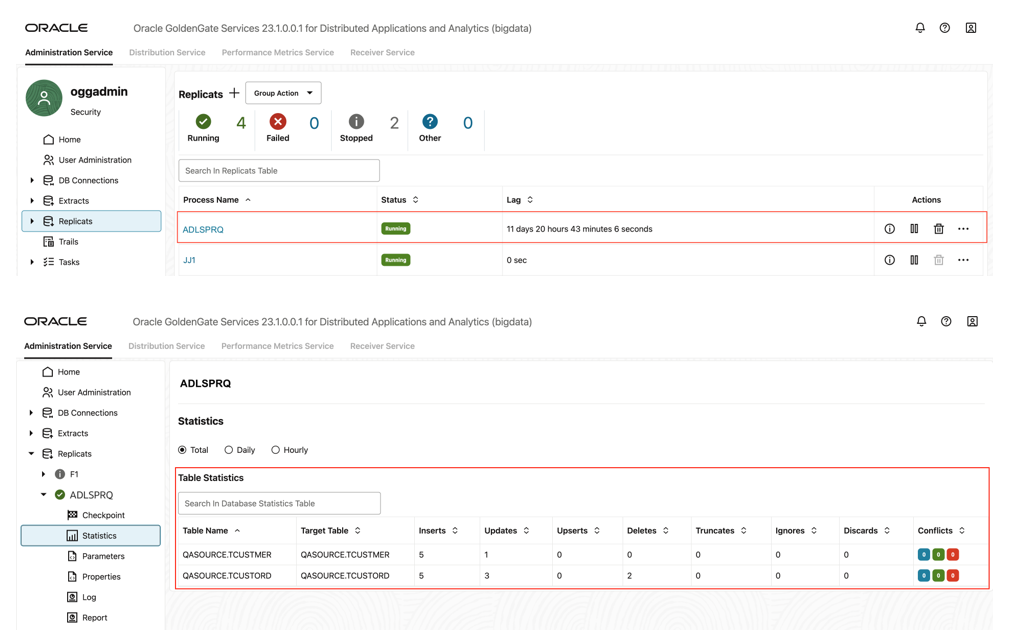

  7. Replicatが正常に起動すると、実行状態になります。「Replicat」/「統計」に移動してレプリケーション統計を確認できます。
    図8-49 レプリケーション統計
    「Replicat」/「統計」に移動してレプリケーション統計を確認します。

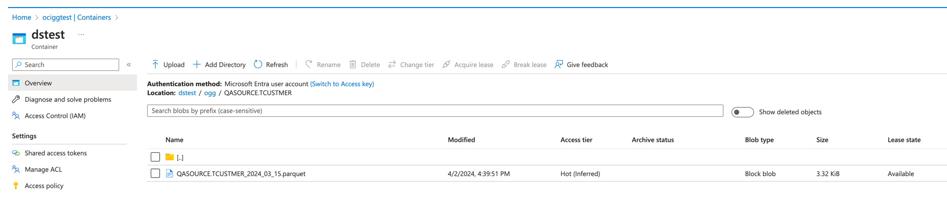

  8. Azure Storageコンソールに移動してコンテナを確認できます。
    図8-50 Azure Storageコンソール
    Azure Storageコンソールに移動してコンテナを確認します。
