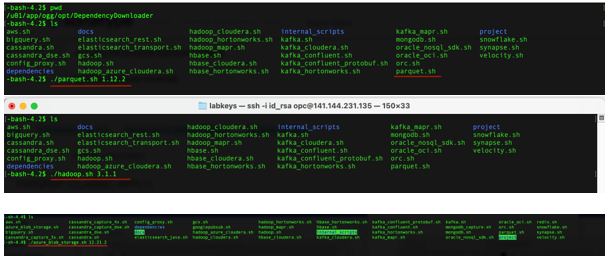

  1. GG for DAA VMで、依存性ダウンローダ・ユーティリティに移動します。それはGG_HOME/opt/DependencyDownloader/にあります。
  2. 必要なバージョンを指定してparquet.sh、hadoop.shおよびazure_blob_storage.shを実行します。
    図8-51 II. 必要なバージョンを指定してparquet.sh、hadoop.shおよびazure_blob_storage.shを実行します。
  3. 3つのディレクトリがGG_HOME/opt/DependencyDownloader/dependenciesに作成されます。これらのディレクトリを書き留めます。たとえば:
    • /u01/app/ogg/opt/DependencyDownloader/dependencies/azure_blob_storage_12.21.2
    • /u01/app/ogg/opt/DependencyDownloader/dependencies/hadoop_3.4.0
    • /u01/app/ogg/opt/DependencyDownloader/dependencies/parquet_1.12.3

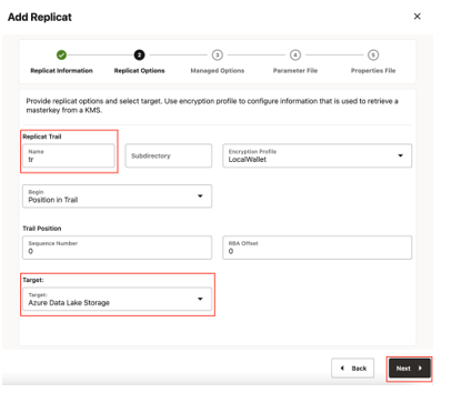

  3. Replicat情報を入力し、「次」をクリックします:
    1. Replicatトレイル: 必要な証跡ファイルの名前。サンプル証跡の場合は、trを指定します。
    2. サブディレクトリ: サンプル証跡を使用する場合は、GG_HOME/opt/AdapterExamples/trail/と入力します。
    3. ターゲット: Azure Data Lake Storage

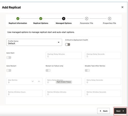

  4. 「管理対象オプション」はそのままにして、「次」をクリックします。

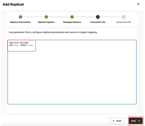

  5. 「パラメータ・ファイル」の詳細を入力し、「次へ」をクリックします。「パラメータ・ファイル」では、ソースからターゲットへのマッピングを指定するか、ワイルドカード選択でそのままにしておくことができます。「Replicatタイプ」として「調整済Replicat」を選択した場合は、さらに次のパラメータを指定する必要があります: TARGETDB LIBFILE libggjava.so SET property=<ggbd-deployment_home>/etc/conf/ogg/your_replicat_name.properties

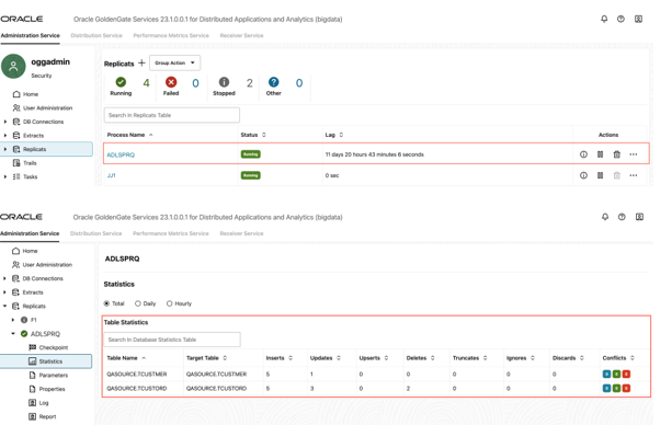

  7. Replicatが正常に起動されると、それが実行状態になります。「Replicat」/「統計」に移動してレプリケーション統計を確認できます。

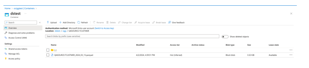

  8. Azure Storageコンソールに移動してそれらのファイルを確認します。
