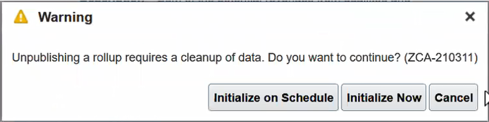

データ・クリーン・アップ・プロセス
ロールアップを未公開にするか削除した場合、データをクリーン・アップするように求められます。
  • 「スケジュールに従って初期化」を選択すると、「データ・クリーン・アップ」スケジュール済プロセスによりデータがクリアされるようになります。
  • 「今すぐ初期化」を選択すると、データ・クリーン・アップを即時に開始します。
ロールアップの未公開時に表示される警告メッセージ。
