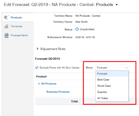

「表示」リストが強調表示されている「製品」タブのスクリーンショットを次に示します。
「表示」リストに表示される予測のリストを強調表示した 「製品」タブのスクリーンショット。 このリストは本文で 説明されています
