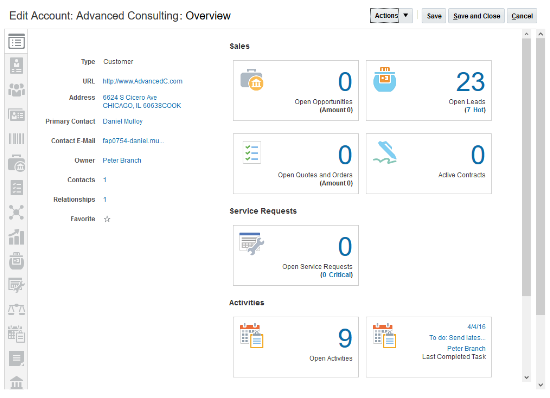

「概要」サブタブの左側に、アカウント、担当者、世帯またはパートナ・レコードのキー・フィールドが表示されます。 アプリケーション・コンポーザを使用して、これらの読取り専用フィールドの表示と非表示を切り替えます。
サブタブの右側には、関連オブジェクト・レコードに関するキー・データ・ポイントが要約ボックスに合計数として表示されます。 アプリケーション・コンポーザを使用して、要約ボックスの位置とグループを再編成します。 また、新しい要約ボックスを作成して、カスタム・オブジェクトのキー・データ・ポイントを強調表示することもできます。

要約ボックス(以前はインフォレットと呼ばれていました)は、エンド・ユーザーが他のタブにナビゲートする必要がないように、レコードの関連オブジェクト・レコードに関するいくつかの主要な情報を要約するページ上のコンテナです。 たとえば、要約ボックスには、担当するオープン商談の合計数が表示されます。 実行時に、ユーザーはその数値をクリックして詳細にドリルダウンできます。 通常、要約ボックス内の数値をクリックすると、ユーザーはオブジェクト・レコードの別のサブタブに移動します。

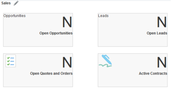

次に、「アカウント概要」サブタブに表示される4つの要約ボックスの例を示します。 これらの4つの要約ボックスは、「営業」という要約ボックス・グループ内に配置されています。

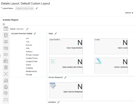

「概要」サブタブの右側には、要約ボックスが表示されるリージョンがあります。 要約ボックスはデフォルトでグループ化されて配置されていますが、これらの要約ボックスの位置とグループを再編成できます。 既存の要約ボックス・グループから要約ボックスを削除し、それを別の既存の要約ボックス・グループに追加できます。 または、新しい要約ボックス・グループを作成したり、既存の要約ボックス・グループを削除できます。
要約ボックスを再編成するには:
アプリケーション・コンポーザで、アカウント、担当者、世帯またはパートナ・オブジェクトの「アプリケーション・ページ」タブにナビゲートします。
「アプリケーション・ページ」タブで、下にスクロールして「詳細ページ・レイアウト」表を表示します。
カスタム・レイアウトを編集します。 何も存在しない場合、標準レイアウトを複製し、結果のカスタム・レイアウトを編集します。
選択した詳細ページ・レイアウト内で、「概要」サブタブにナビゲートして要約ボックス・グループを構成します。

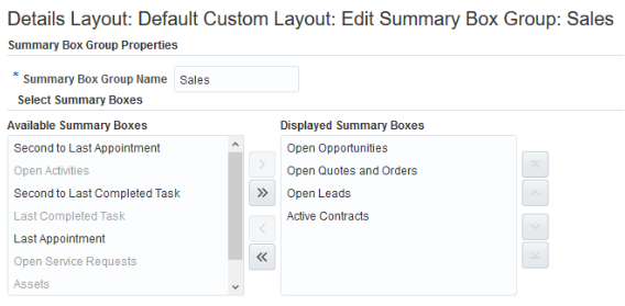

構成する要約ボックス・グループの横にある「編集」アイコンをクリックします。
「使用可能な要約ボックス」リストおよび「表示される要約ボックス」リストを使用して、実行時にこの要約ボックス・グループ内に表示する要約ボックスを制御します。 「表示される要約ボックス」リスト内で、上下の矢印を使用してグループ内の要約ボックスの順序を制御します。
要約ボックスが「使用可能な要約ボックス」にリストされているが、選択できない場合は、その要約ボックスが別の要約ボックス・グループ内にすでに表示されていることを意味します。 その要約ボックスを現在のグループに含める場合は、現在のグループに追加する前に、まず他の要約ボックス・グループから要約ボックスを削除する必要があります。
「削除」をクリックすると、このページから要約ボックス・グループを削除できます。 要約ボックス・グループを削除しても、含まれる要約ボックスは削除されません。
