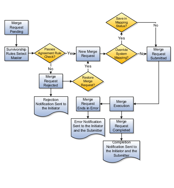

重複を解決するためにレコードをマージするプロセスを見てみましょう。
マージ要求を作成したとします。 要求に対しては、マージが実行される前に、次の処理ステージの一部またはすべてが行われます。 このプロセス・フローでは、通知がオンになっていると仮定しています。 マージ要求の通知を有効にする方法の詳細は、「関連トピック」の項を参照してください。
  • まず、生存ルールを使用して、マージのマスター・レコードが決定されます。
  • その後に、マージ要求が拒否条件に違反しているかどうかを確認するために、承諾ルールのチェックが実行されます。 承諾ルールのチェックに成功した場合は、システム・マッピングを上書きする必要があるかどうかを判断するためのチェックが実行されます。 承諾ルールのチェックに失敗した場合は、マージ要求が拒否され、拒否通知が作成者に送信されます。
  • ただし、新しいマージ要求を作成する場合に、拒否されたマージ要求を復元することもできます。
  • システム・マッピングが上書きされた場合は、新規マッピングが保存された後、マージ要求を発行できます。 マージ要求を発行すると、実際のマージが実行されます。
  • マージが正常に完了した場合、完了通知が作成者および発行者に送信されます。 マージが失敗した場合、エラー通知が作成者および発行者に送信されます。

次の図に、マージ・プロセス・フローを示します。
マージ・プロセスのフロー・チャート
